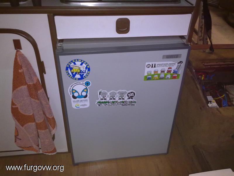

Tenía ganas de quitar el gas de la nevera, así que aproveché y nevera, esta nuevecica... después de mucho mirar (Engel, waeco, nuevas, segunda) no daba con el modelo que encajará ferpectamente en el hueco de la trivalente de electrolux.
Por fin di con ella, una waeco 65 coolmax o algo asín, en roulot. Es exacta de medidas y no veas el congelador que trae... entran dos botellas de bronchales de dos litros........

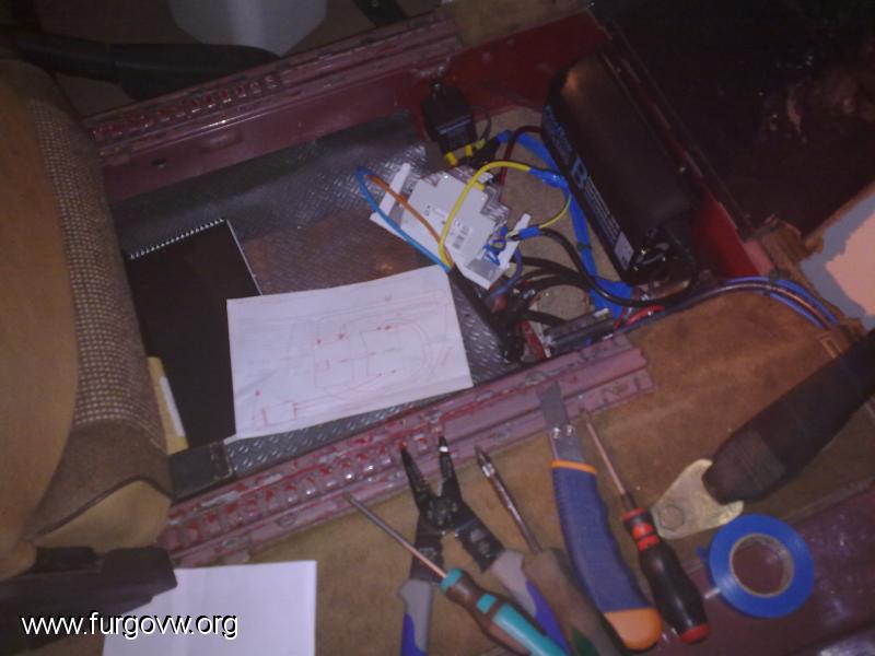

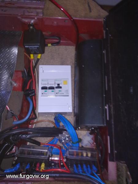

Esto es la instalación bajo mi asiento, lo de la derecha es el cargador de baterías, abajo, dos porta fusibles de Roulot, en el centro el magneto y diferencial del 220 y arriba el relé nagares de 100 A
Pongo herramientas pa que no se diga que lo he mandao hacer  .lengua2
El esquema es del 220... casi na, indicaciones de Akel por teléfono, pabernos matao al probarlo

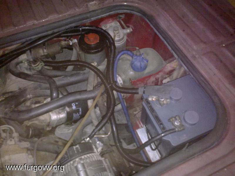

La batería de gel de 120 A para la vivienda. Sacaron alternador y soporte para que entrara. Entra justa justa de altura, amos, que el akel se la midió bien  .sombrero
Fijarsus que bien ha quedao todo, que apañao, ahora con todo el cableado nuevo, el alternador mete a las baterías 14,2, antes solo llegaba a 13,2

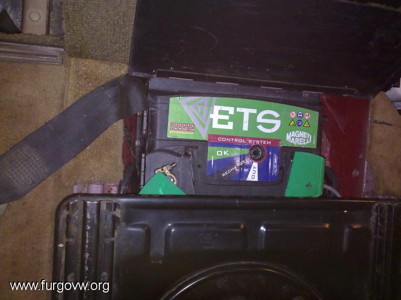

Está es la batería de ácido que ha quedado bajo el asiento del copiloto (usea, cris), a ver si no me deja tirado en semana santa, que anda mu flojilla y ya tiene 4 añitos.

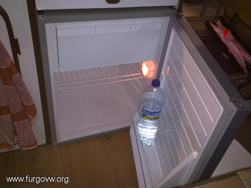

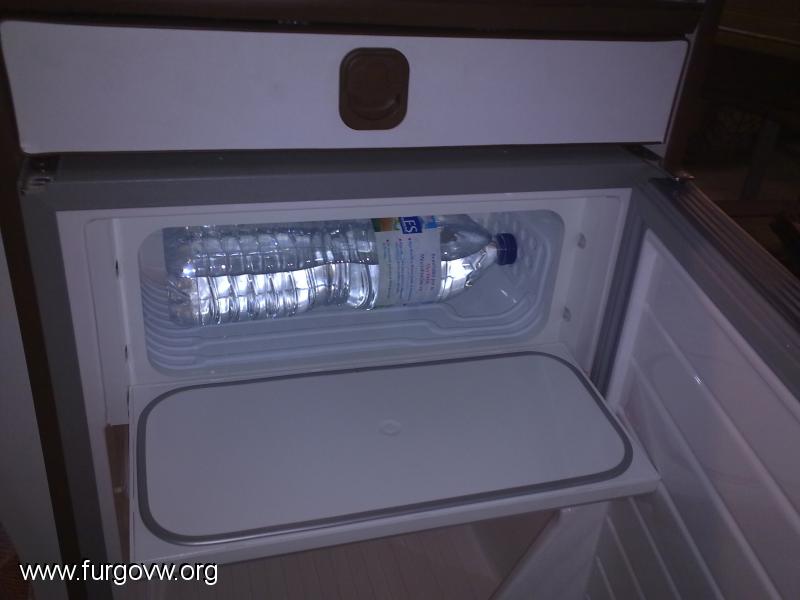

Oe oe oe oeeeeee oeeeee oeeeeee... el arcón frigorífico... las pegatas son un extra, no veas pa recuperarlas de la otra nevera, estoy pendiente de que me manden la de Aranda, pa reponerla, que ha quedao un poco chuchurría, y si apareciera la de la primera sería el hombre más feliz del foro  :D
Cagarsus con el congelador, bronchales de 2 litros, y cabe otra

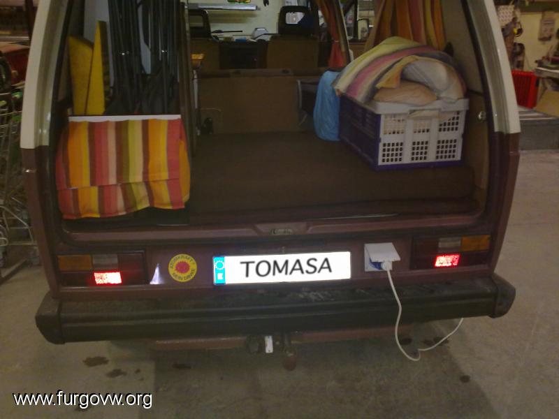

Y por último pero no menos importante, la nueva toma del 220, y la no menos nueva y conjuntadita bolsa de la ducha de interior.  .palmas
