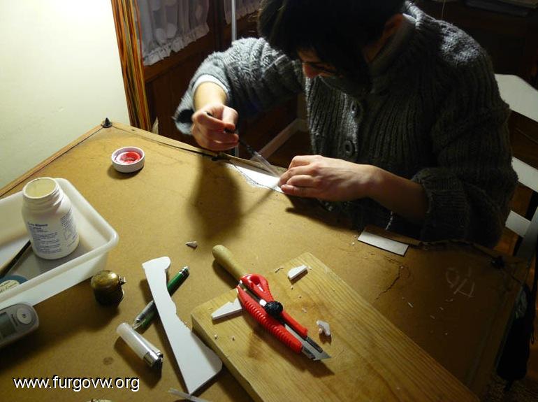

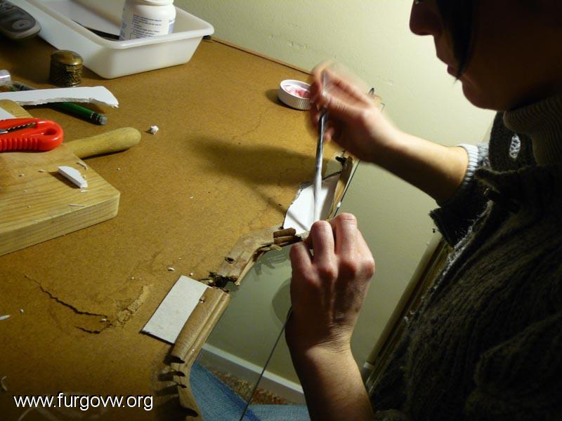

Venga foticos, no os espereis gran cosa. Estamos restaurando los paneles de los portones, que estan bastante machacados por detrás aunque por delante estan practicamente nuevos.
Hemos reforzado usando cola de carpintero y cartoncillos de encuadernación. En las zonas que falta tablero estamos utilizando cartón pluma de 5 mm aplastaico un poquillo para igualar con el grosor del tablero.
La "restauración" la está haciendo una profesional del ramo, que ya era hora que se dejara de tanta iglesia y pintura e hiciera algo útil:

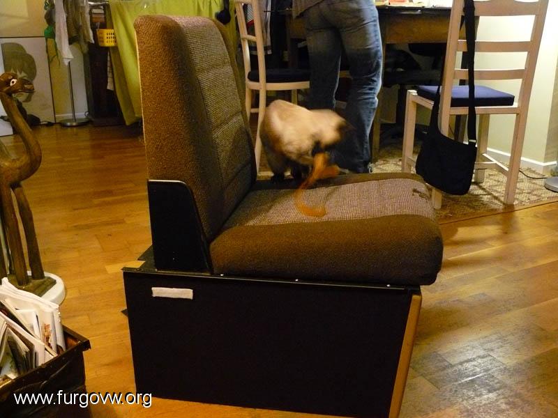

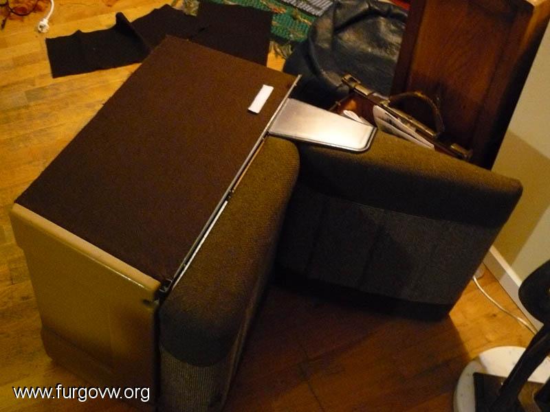

Y pa que no digan que no hago na... me encargado de cubrir con fieltro la cara "mala" del sillo contramarcha multivan. Como es un sillón que originalmente va pegado en la zona de los muebles, al ponerlo hacia el portón deja ver una zona metálica mu fea.
Hemos utilizado fieltro marrón  ;D (materiales de última generación) y cinta doble cara de la guena. Hemos descartado el pegamento por miedo a que traspasara. La tira blanca es el velcro donde sujetamos la papelera (de Ikea) pa que no acabe encima del salpicadero.
No es que sea la la releche... pero como no tengo otras fotos que poneros  ;D
