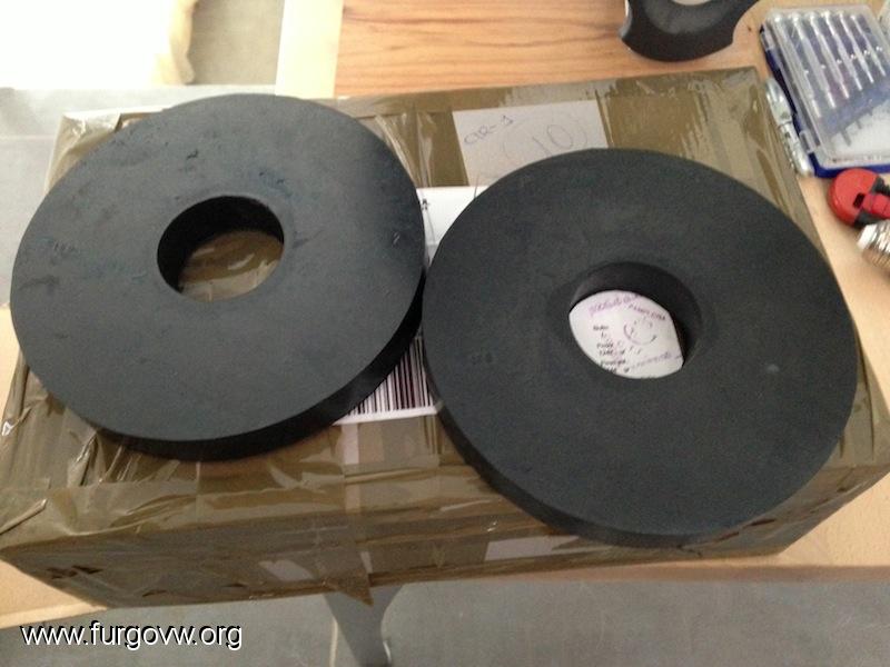

Tercer round de test de gomas y suspensiones:
  .panico
Corta ya! en mi coche no te lo pensaste tanto!
ensafer
Si no es por no cortar, que si hay que cortar se corta, es que ni tengo tiempo, ni se todavía si me van a homologar las gomas estas.
Lo cierto es que la furgo, hoy que le he hinchado algo más las gomas (3,5 delante y 3,2 detrás) va mejor aún...  solo se nota un poco más perezosa en marchas largas y a bajas vueltas, antes de que entre el turbo...

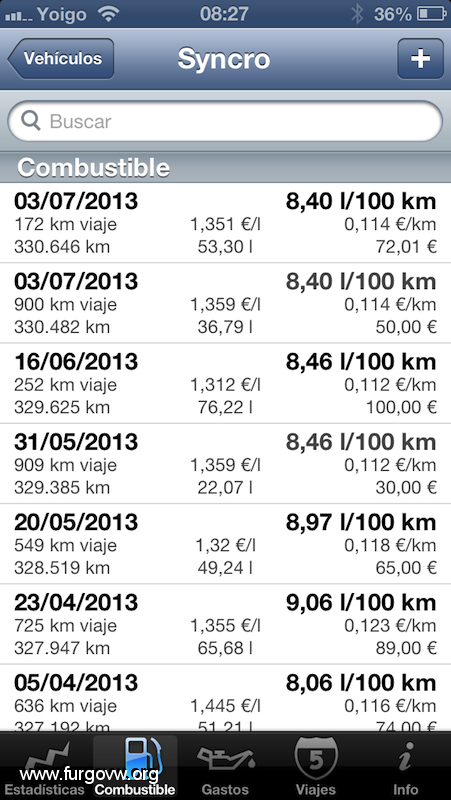

Solo comentar que PARECE que con el cambio de ruedas he bajado el consumo. No he podido rodar excesivamente, y los Km han sido más por ciudad y carreteras locales que por autovia, donde era la mayoria de Km que estaba haciendo, pero parece que hemos bajado como medio litro, me está diciendo el programita que gasto que ando ahora sobre 8,45 litros.

Ayer le añadí unos 600 Km a la furgo, y aprovecho para confirmar la bajada de consumos con las 225/75/15:
Buena parte de los Km, autopista con ventanilla bajada, a 115-120 reales (GPS)
La furgo se mueve muy, pero que muy bien con estas ruedas. Imagino que con muebles de california o cargado a tope se notará un poco, pero en mi caso, con el tempomat a 117-120 km reales (unos 7-8 Km/h menos de marcador), puedes acelerar para hacer un adelantamiento y responde muy bien. En los repechos largos de la A-7 (autovia del interior de Valencia) si entras a 120, sales a 120.  Si entras a 100, sales a poco más de 100.

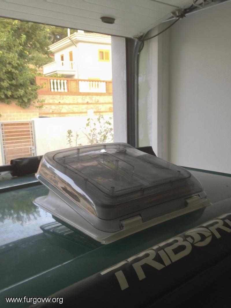

Este finde le he podido dedicar un ratillo a la furgo.
- He puesto la claraboya,a falta de conexiones eléctricas para el ventilador, que me he estado pegando con los interruptores que tenía de la seta anterior, y no hay manera de que anden y aparte lo suyo sería que fuesen con la batería secundaria, que no tengo montada.

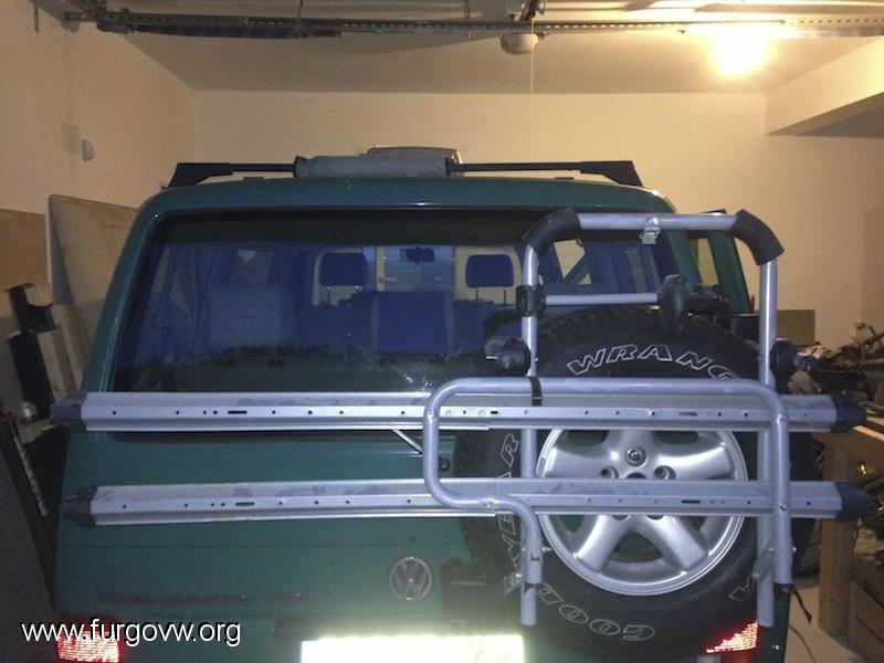

He adaptado el portabicis a las ruedas nuevas, ahora queda mucho más robusto, aunqeu estoy pensando en ponerle de todos modos una pletina con dos tuercas.

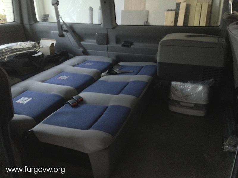

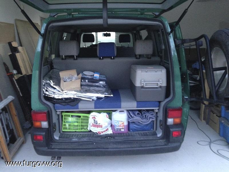

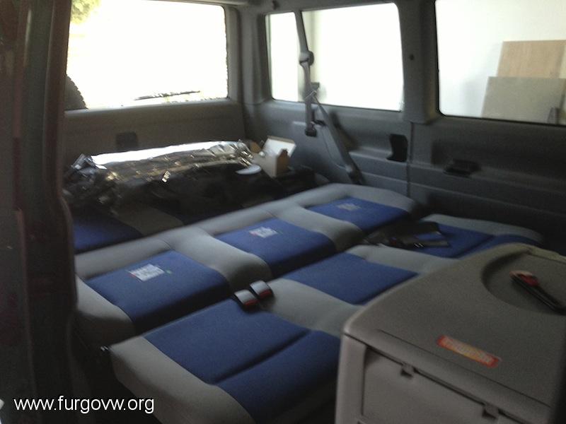

Ya que estaba por dentro he estado probando configuraciones para hacer un mueblecico para nevera y potty, dejando el máximo de sitio para que duerman los dos perros en el suelo.
Al final para poder dejar más sitio libre, creo que metería la nevera en el maletero (cabe perfecta) y haría un arcón para el poty detrás del copiloto. De ese modo, podría dormir un perro arriba del arcón y otro en el suelo. Nos dejaría  sin posibilidad de mueble para cocinar ni para fregar, pero...
Para dos adultos solos, haría un pueblecito detrás del asiento del piloto. Potty y un par de depósitos pequeños abajo, con el potty extraible con guias de cajón. Arriba, la nevera extraible con guias de cajón, y por encima un pequeño fregadero y hueco para el hornillo de cartucho.  Un par de alas laterales, ayudarían a apoyar trastos o a cocinar desde fuera más cómodamente, al poder estar de pié.

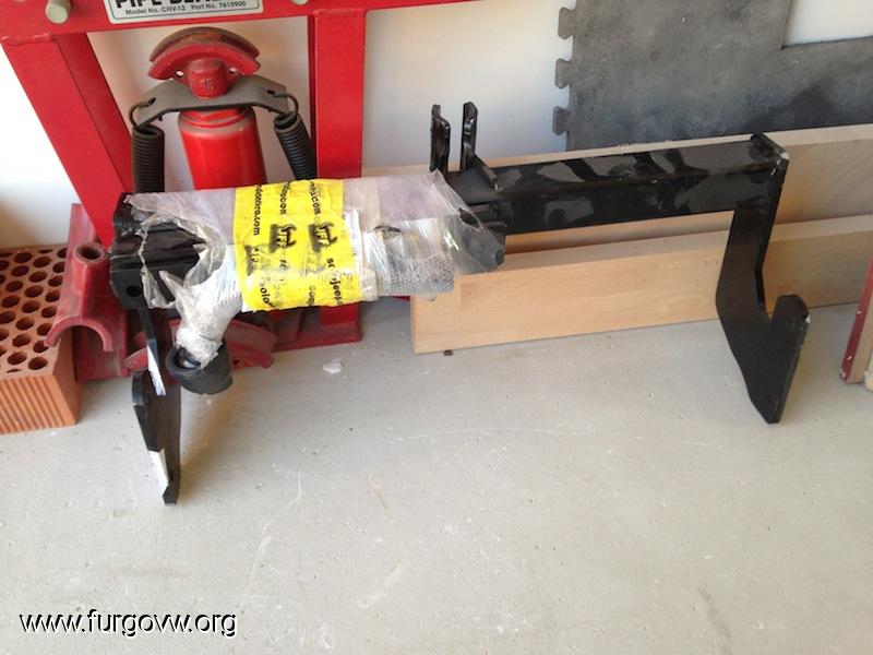

A ver si la semana que viene me dejan otro hueco, y monto la bola de remolque

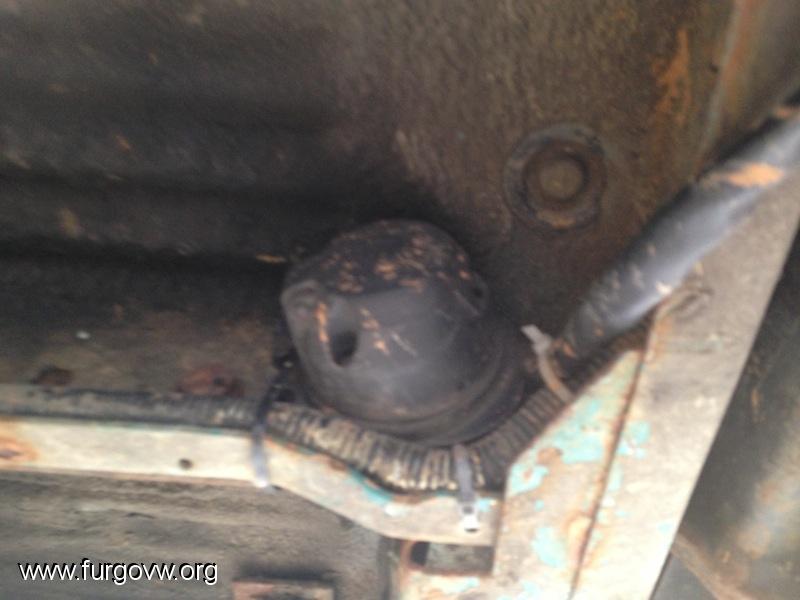

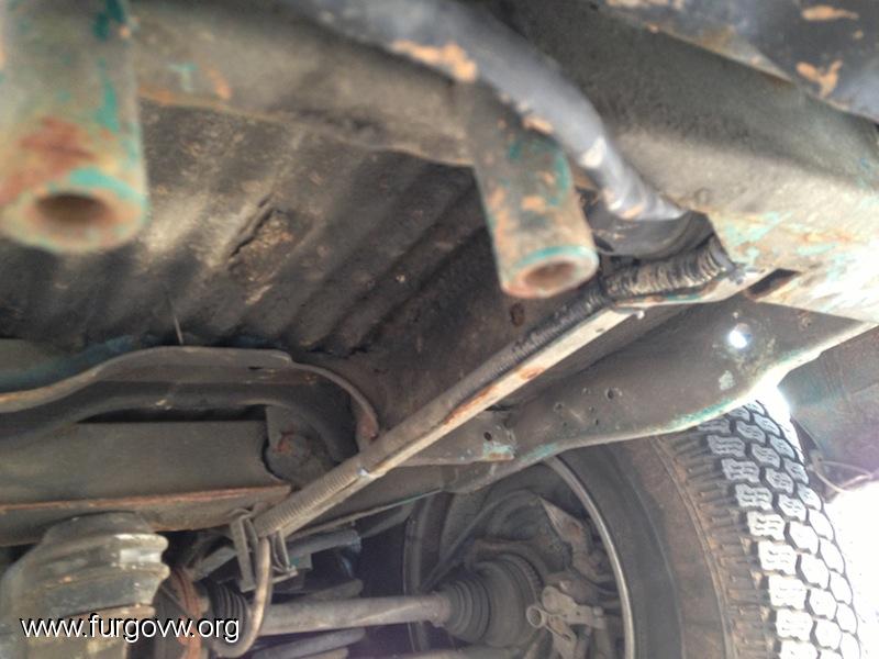

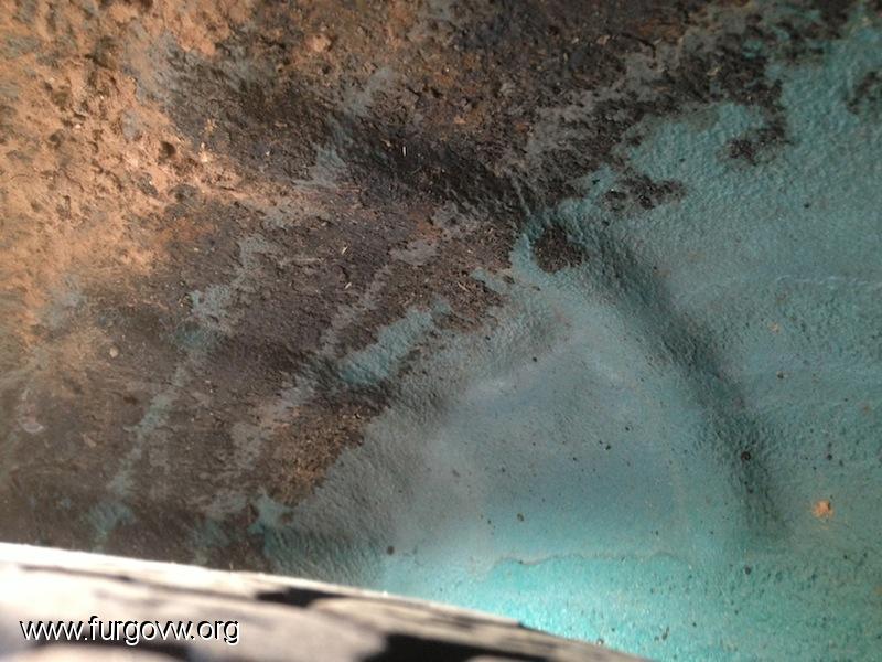

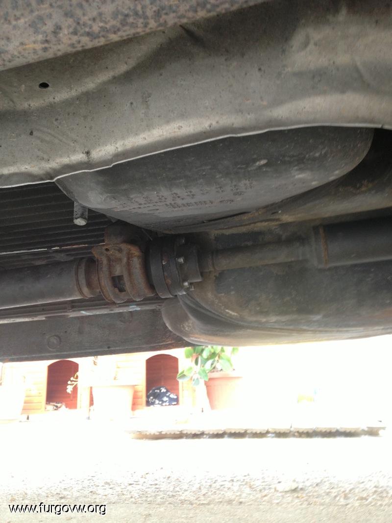

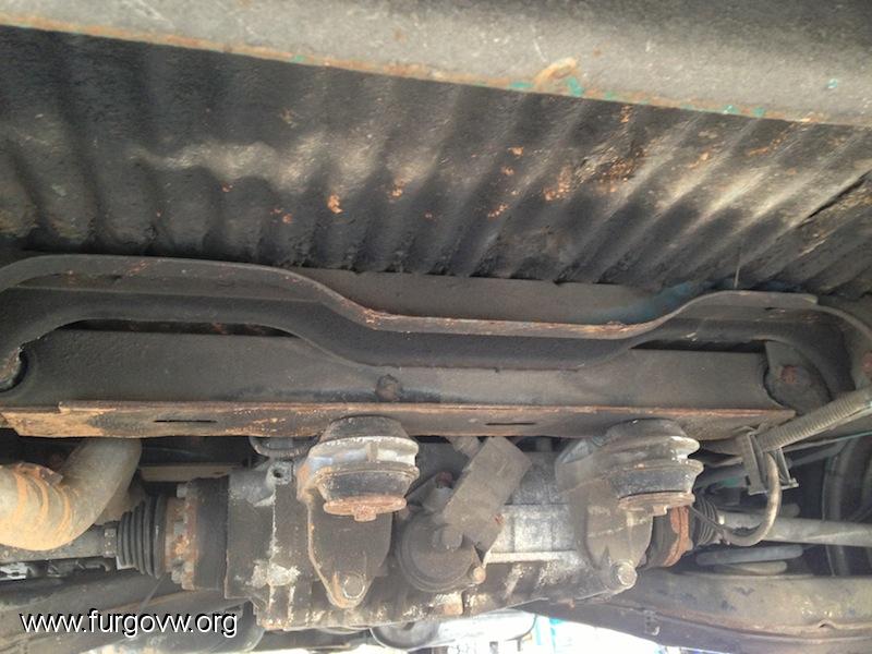

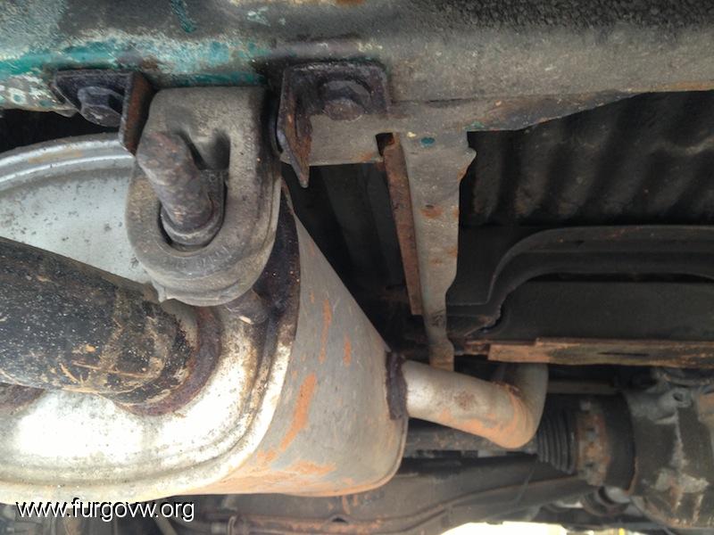

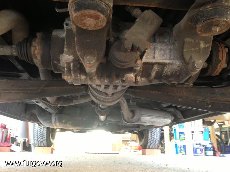

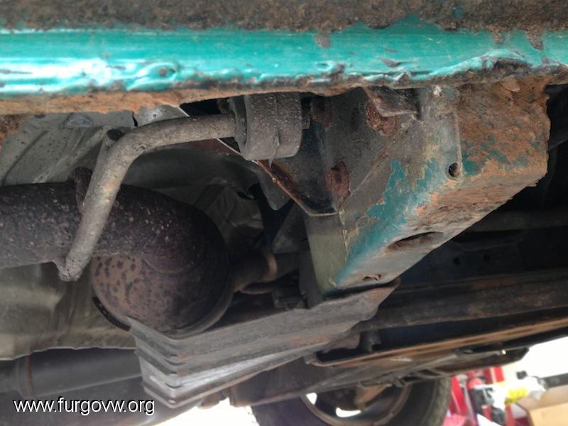

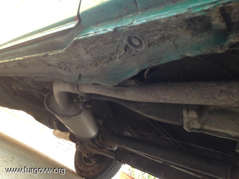

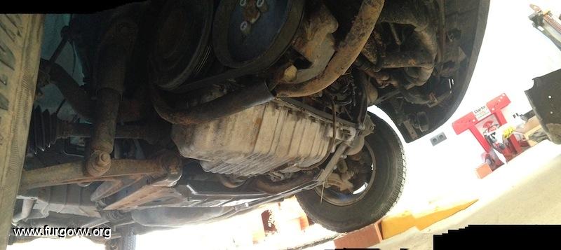

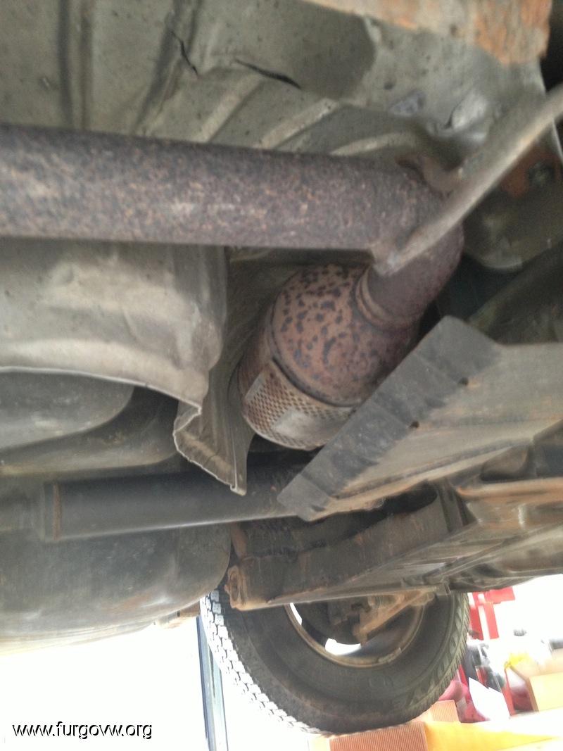

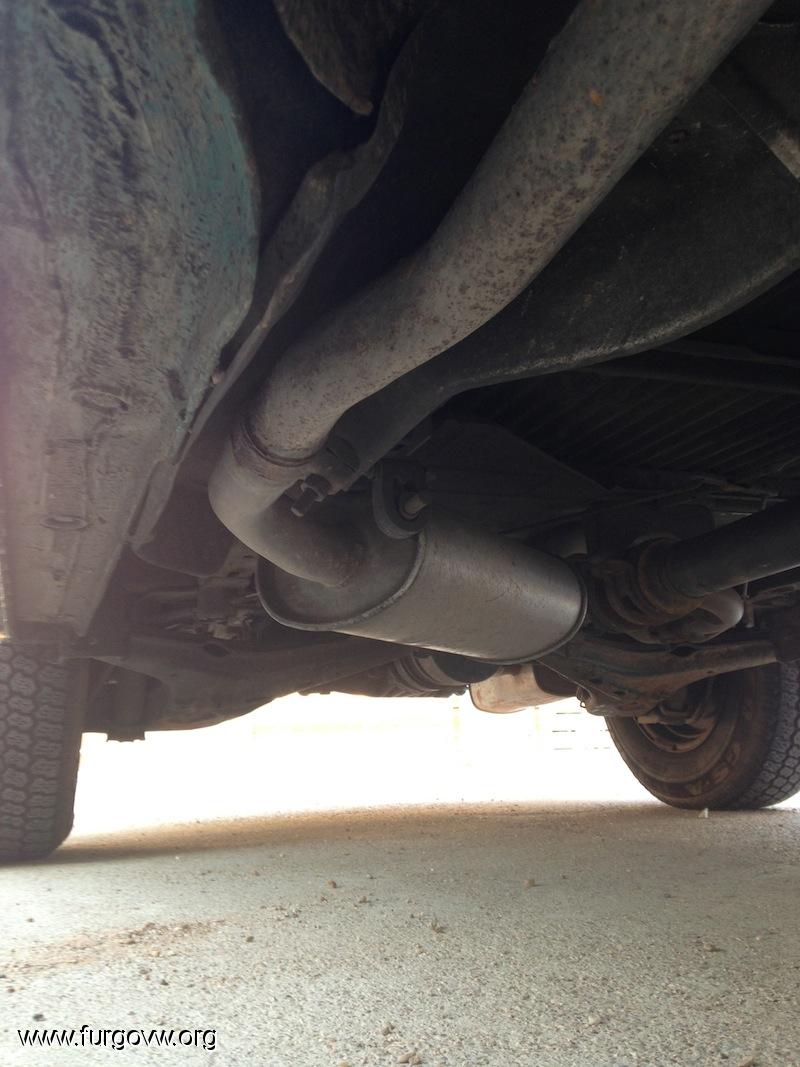

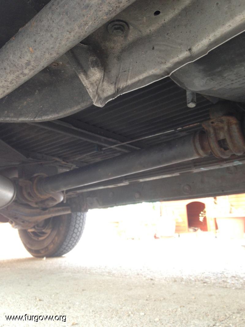

Hace unos dias monté de nuevo el cubrecarter que había desmontado cuando el cambio de radiador, y que aún estaba dando vueltas por el garaje.
Aproveché para echar unas fotos de los bajos (que alguno me ha preguntado por ellos), para que se vea lo bien que está, que he tenido vehiculos nacionales con menos años y estaban más tocados.
Y por ultimo, la instalación eléctrica para la bola de remolque, preparada.  Solo hay que montar la bola nueva y pasar ITV...
