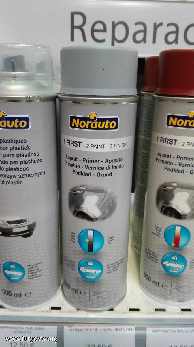

hola compañeros, sigo arreglando la furgo, por ahora me e dado un corro de la leche con las ruedas, las desmonte enteritas, chorreado de arena, y despues las lleve a un taller que las pintan al horno, si alguien quiere hacerlo me a costado 140 eu, me gusta el resultado, llantas nuevas y pintura duradera, de color negro texturizado, y ahora ando con los tapacubos, la idea es hacerlos negros y pintar el simbolo de mercedes en plata.
El jaleo es la pintura a utilizar, un chico de leroy merlin me dice que tiene que ser pintura especial de coche por la vibracion, que si no se cuarteara, ruta de tiendas, feuvert no me convence el comercial, y en norauto tiene esto
primero una imprimacion
lo malo es que dice pintura de carroceria, aunque detras pone que es apta para algunos plasticos

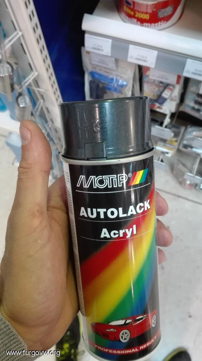

despues la pintura negra, esta supuestamente lleva la laca incluida de forma que despues no hay que lacar

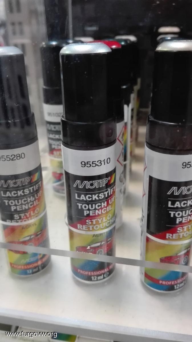

y por ultimo esta esto que es como un bote de tipex para hacer el simbolo de mercedes en plata
