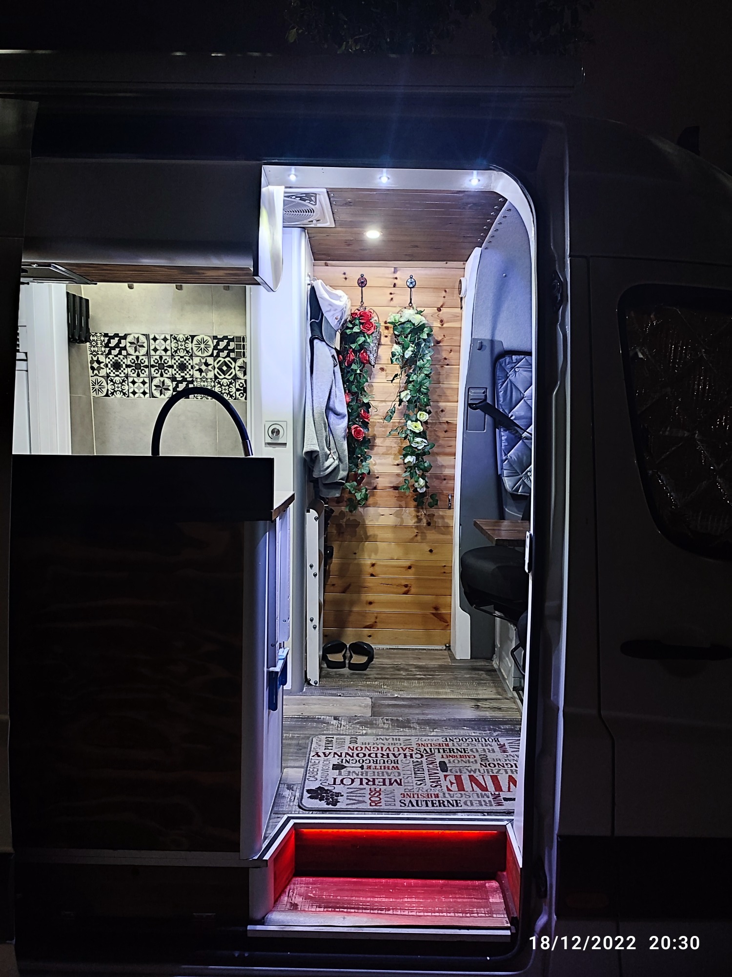

Aquí se pueden ver los mini proyectores,y la tira led del escalón

Yo en la Sprinter mantuve la de la puerta corredera, y monte una tira led roja en el escalón, y unos mini proyectores en la parte de arriba.
¿Te he dicho hoy que te quiero? jajajaja. Muchísimas gracias Miserjo, siempre al quite, de verdad que te lo agradezco.
Ayer volví a comprobar y, tras apagarse la tira led, la lectura era de algo más de 8v. Tardó un rato, pero llegó un momento que la lectura era cero.
Me cuadra con lo que me decíais ya que sin la tira led conectada, el voltaje residual era de 11v y con ella conectada bajaba hasta algo más de 8v. Entiendo entonces que esa diferencia es por el consumo de la tira y que va consumiendo hasta dejar la tensión en cero.
Saludos y muchísimas gracias de nuevo a todos
