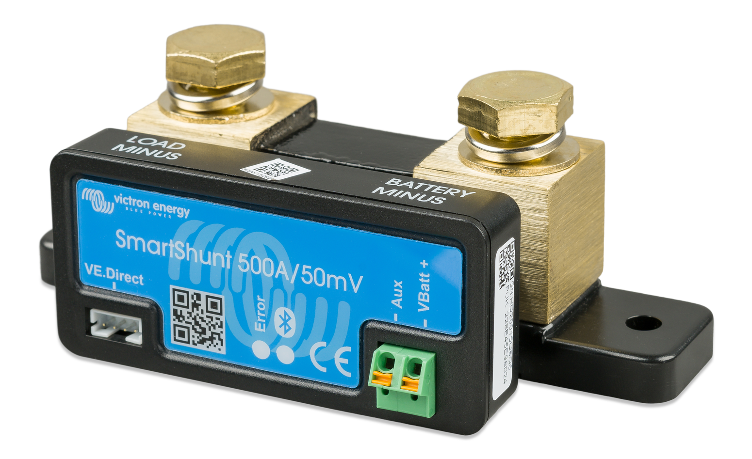

Por cierto. Estoy en la vorágine de la búsqueda del SHUNT de mis sueños y creo que he dado con él.
Después de mucho buscar creo que me decantaré por el Victron SmartShunt 500A (500A es el mas pequeño).
Este cacharrito al ser smart (inteligente) tiene la posibilidad de ser monitorizado por bluetooth mediante la aplicación VictronConnect disponible para Android, iOS, Windows y MacOS X. Lo que da muchas posibilidades en la monitorización de consumos de baterías.
Los precios de otros shunt como el Nasa, BMV 7xx, Votronic y otros rondan desde los 160€ a 200€.
Este shunt de Victron es de una instalación simplísima y no necesitamos display ya que se visualiza todo en un smartphone. Su precio oscila alrededros de los 150€.
