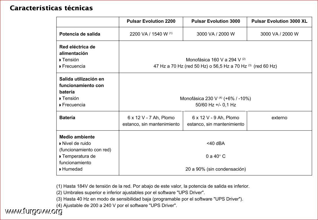

andarrios
Buenos dias.
Me han ofrecido esto
Es el Pulsar 2200
Partiendo de la base de que en electricidad me da calambre hasta el encender una vela, las preguntas son:
Serviria como Inversor y Cargador para la bateria auxiliar que quiero que poner?
En el caso de que me sirva, me podriais hacer un esquema como el del maestro Eneko pa no liarla parda?
Quisiera poner 220, 12 y una placa solar, ahí queda eso.
Un saludo y gracias :)
