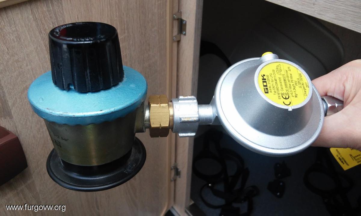

Cita de: Peru1 en Mayo 09, 2017, 09:35:01 am
Por cierto, la conexión para la bombona esta así:
¿Aquí falta algo no? Tengo que llevar la bombona de 6k pero supongo que la conexión es igual a la de 11, no?
Te hace falta una pieza adaptadora de la rosca alemana del regulador, a española para poder roscar en la "alcachofa" de mando negro. Llave de paso y regulador de 2 bares para bombona de 11 Kg. o K6.

Peru1
Cita de: Javier Pi en Mayo 15, 2017, 20:42:32 pm
Yo pensaba que el regulador que trae con el sistema Aleman había que quitarlo y enchufar el capuchón de la bombona a la lira.
¿Donde has comprado el adaptador? ¿Fontanería?

Javier Pi
Cita de: Peru1 en Mayo 15, 2017, 21:32:27 pm
Yo pensaba que el regulador que trae con el sistema Alemán había que quitarlo y enchufar el capuchón de la bombona a la lira.
La instalación funciona a una presión de 30 milibares y es el regulador que trae el que se encarga de ello, el regulador de mando negro baja la presión de salida a 2 bares y hace la función de llave de paso.
Es probable que encuentres la pieza adaptadora en almacenes de suministros de  gas o instaladores.
