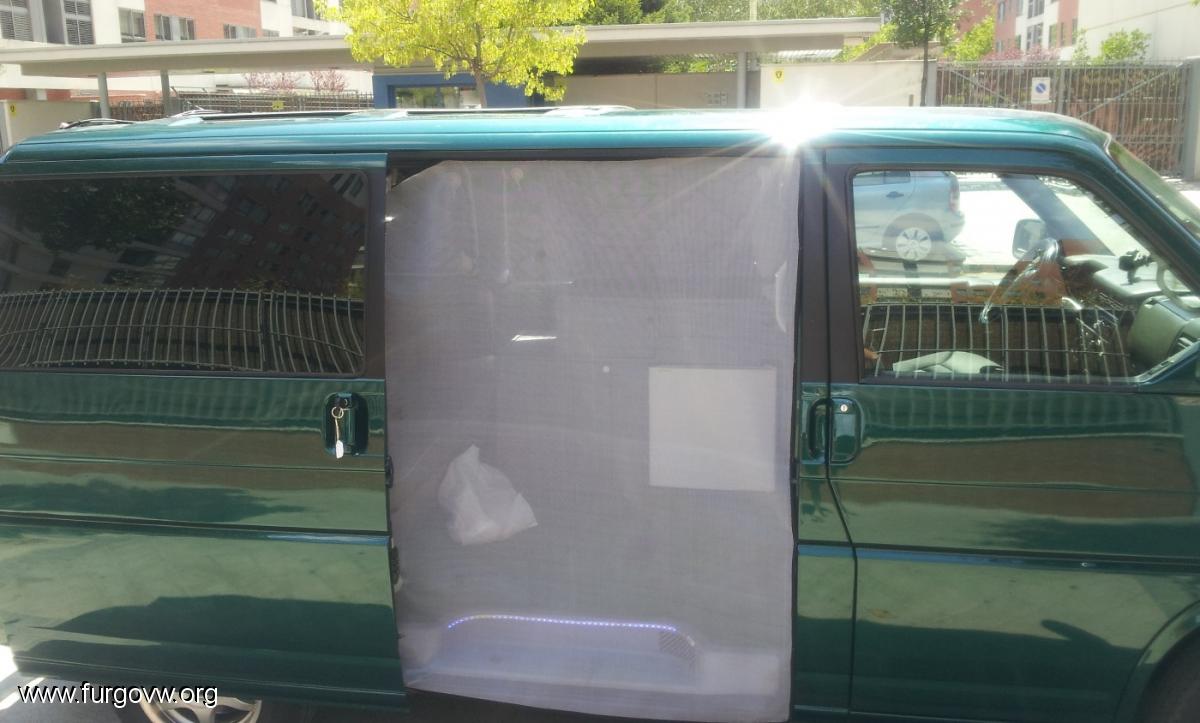

Subo algunas cosillas más gracias a las habilidades de mi madre y los imanes tengo una mosquitera estupenda con unos imanes más potentes en las esquinas de arriba entras y se vuelven a poner en su sitio los de los laterales algo más flojitos.

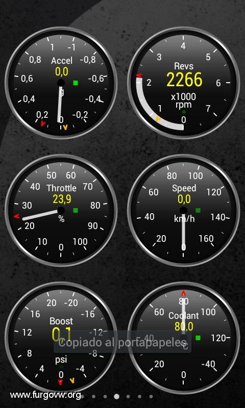

Esto es la imagen que me da con un conector ODB via bluetooth en el teléfono, utilizando Torque una app muy sencilla se pueden y lo haré programar distintas alarmas dependiendo de factores como tmp del motor o cosas así.

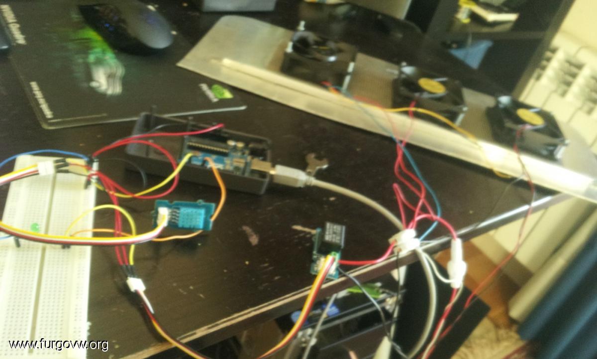

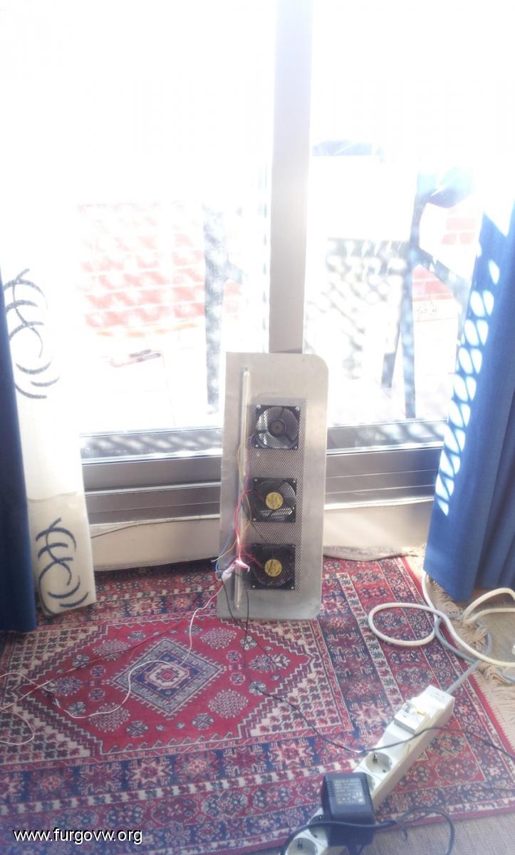

Esto es una chorradilla particular aprovechando la energía solar que tengo durante el día,  es una especie de airvent con unos ventiladores 3 más exactos y consumen muy poco no llegan al 0,2A/H mi idea es ponerles una miniplaca barata al cristal para que se alimenten solos, pero bueno, Estos ventiladores están conectados a una placa de arduino con un sensor de temperatura y humedad y dependiendo de esta pues se encienden uno u otros uno de ellos saca aire dos entran, ademas los que entran son orienta bles el que saca es para cuando cocine  ;D  , además los puedo apagar encender con el tlf cuando quiera,
Esta placa de arduino tb llevará con tiempo un sensor de movimiento para cuando duerma con las cortinas cerradas así me avisa, y enciende las luces, tb unos sensores para deposito de aguas y humos sobre todo eso y gases.
Pero eso con algo más de tiempo ahora de momento quitarle el bochorno a la furgo si se queda al sol.

Esta muy bien el "elm" es una manera muy comoda te tener lecturas sin tener que andar con el cable y el portatil
