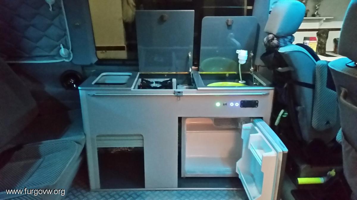

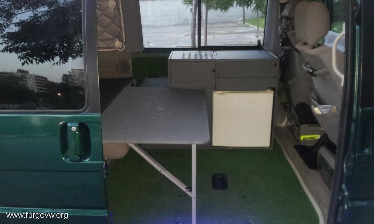

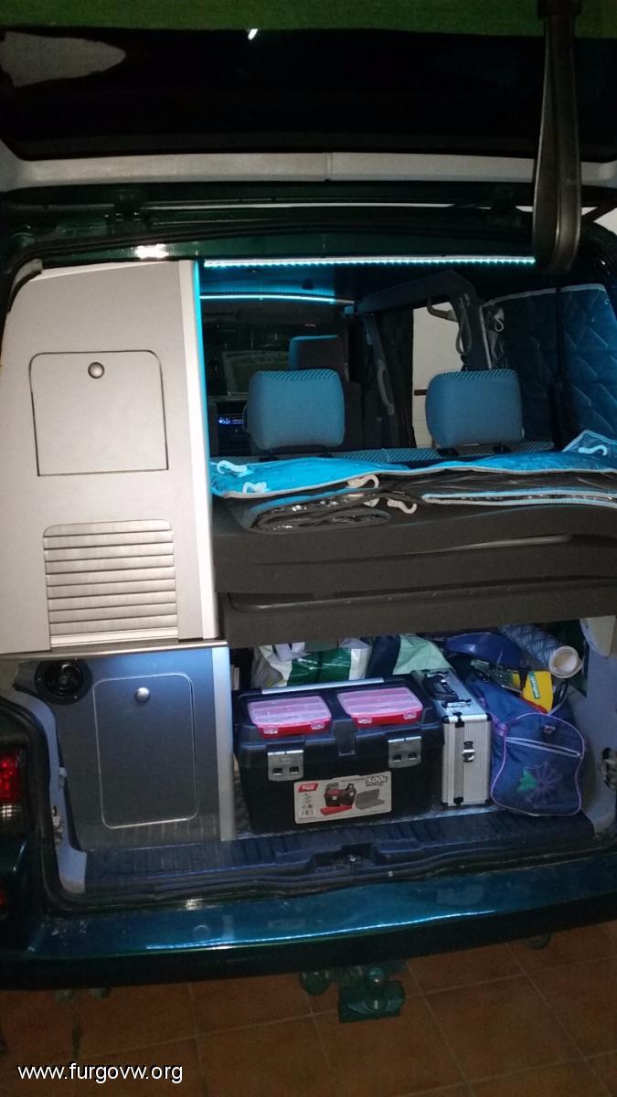

por fin subo unas fotos del mueble finalizado con aguas limpias y sucias, el cableado para la bomba y la toa de mecheros que he puesto en el mueble no se ven, también he puesto toma para  placa controladora de arduino para sensores de temperatura, humedad, gas, encendido de ventilación, y sensor de lvl de agua, altitud y esas cosas.

Estoy preparando una placa de arduino con unos sensores, humedad temperatura...que aún no me han llegado desde hace más de un mes  >:(  y en el mueble junto  la toma de la bateria para los ventiladores y demás he puesto un rectificador entran 12v y salen 9  para la placa aunque nada es solo unos cables en punta para cuando lo tenga todo.

Estoy liado con un sensor de temperatura humedad movimiento y mi idea es hacer un airvent con ventiladores que dependiendo de tmp humedad funcionan o no, además de un ventilador pequeño para el frigorífico ya que es de compresor, al que le voy a poner de 12v, y así funcionará mejor.

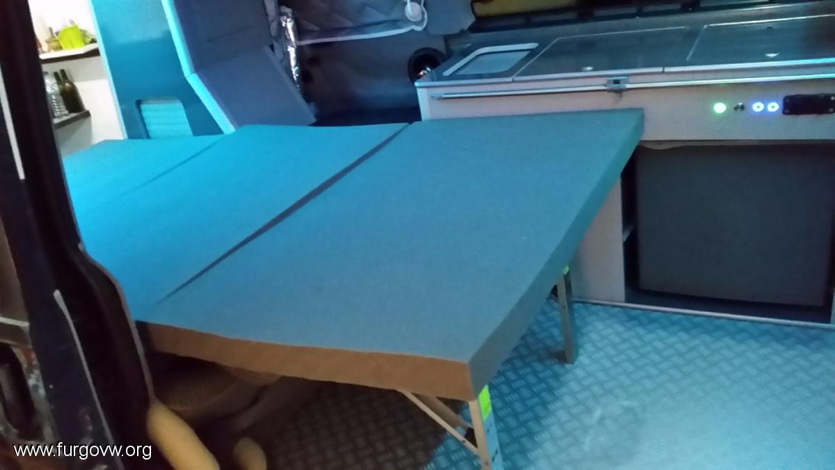

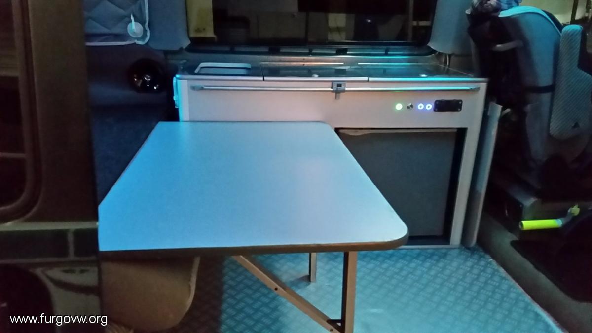

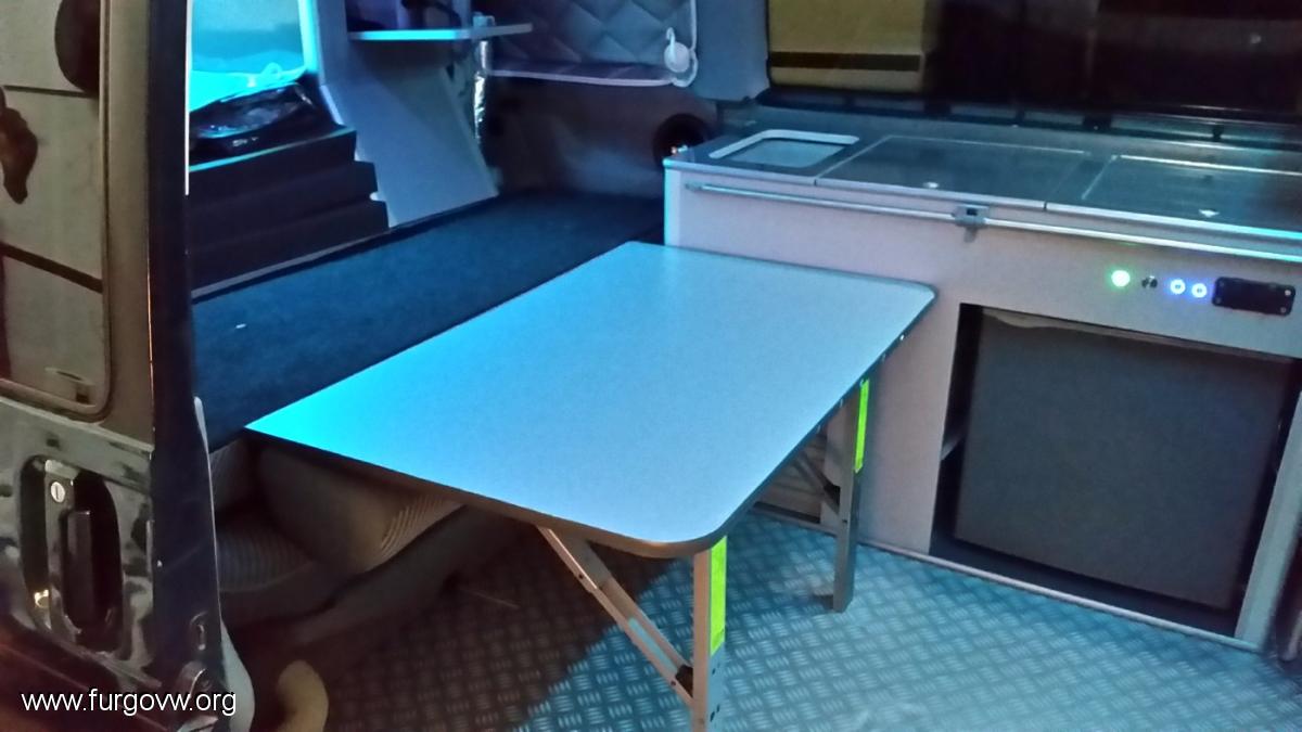

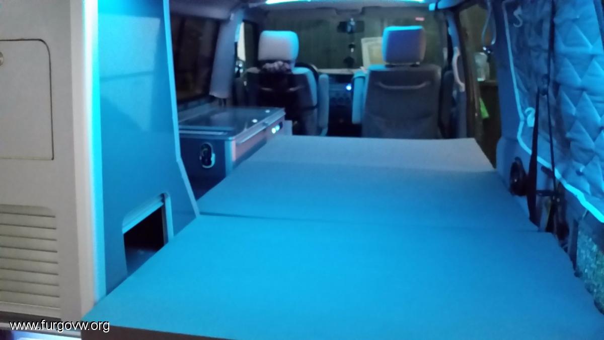

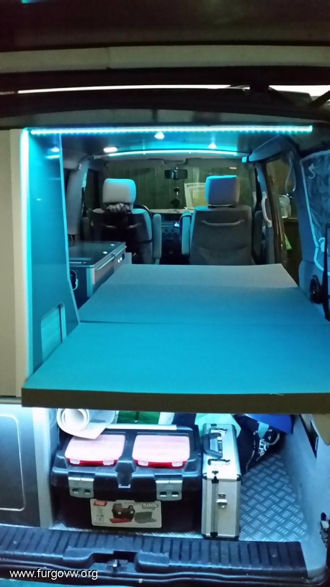

Por la cama la he modificado, ahora solo uso una de las tres tablas del principio uso la bandeja tapando los agujeros,depresiones que tiene con espuma, uso la bandeja y la parte trasera del asiento triple y una tabla, con la pata que use desde el principio y apoyando en el mueble que también he modificado ya que las primeras salidas vi que no tenia espacio para cosas ahora sí.

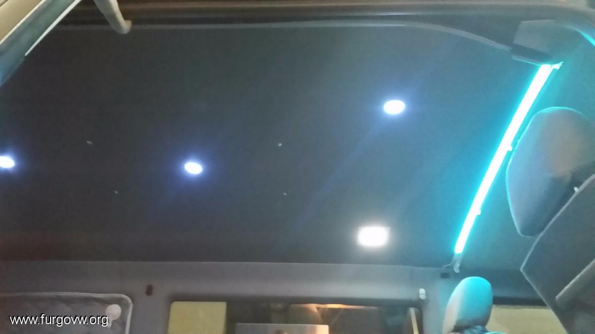

Buenas , mañana termino de subir algunas de la iluminación y detalles pero más menos está lista, la nevera ya la he pasado en frigosolar a 12V y perfecta, la placa va de lujo y poco más he ampliado un poco el mueble y listo, tb he sustituido el armatoste de la cama de antes por este más sencillo ligero y fácil de colocar y quitar , me falta ponerle el anclaje en el mueble para que quede recto.

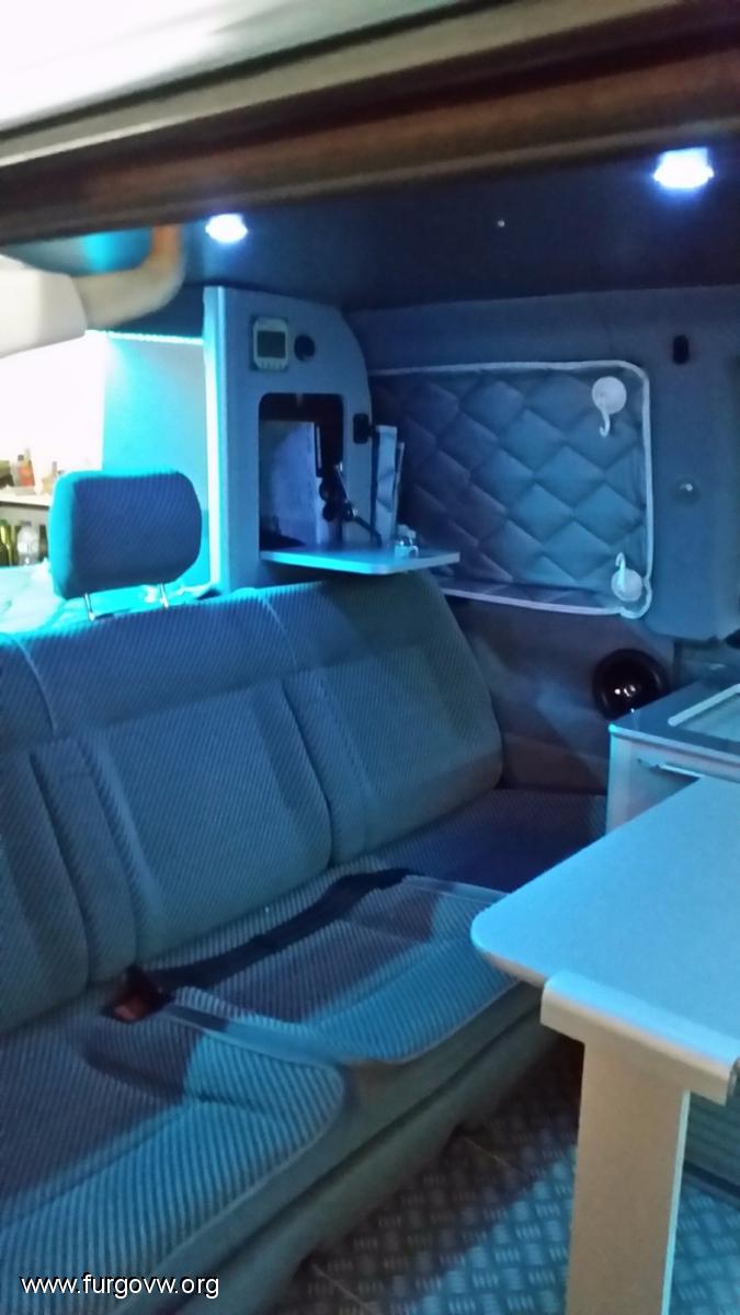

Buen cambio, me gusta bastante la disposición de los muebles, tu anterior mueble ya me gustaba, pero ahora está mejor aún. Mucho espacio para almacenar y también para "habitar".
Aprovecho para pedirte el favor de que me digas dónde podría conseguir las patas plegables de la cama.

Muchas gracias, las patas son unas escuadras plegables del leroy merlin justo la altura de asiento trasero abatido con una madera encima.
