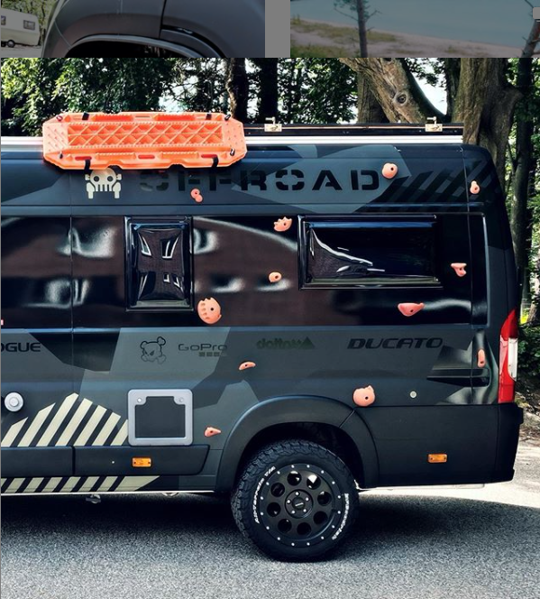

Igual para hacer algo en los techos de las furgos o en el exterior en los laterales, por internet vi a un guiri que tiene la furgo decorada en el lateral con presas de escalada, igual utilizó estos roscados de goma para ponerlas, es una cosa que me llamó la atención para subir al techo de la furgo sin escalera, aunque no se si eran más de decoración que usables; (os lo he buscado)
molaaaaa eeeehhhhhh??  ;D
EDITO; que dandole vueltas al asunto, en el porton trasero, se podrían poner con unas varillas roscadas como si fueran las piquetas que hay en las vias ferratas y ya tienes una escalera de quita y pon, y cuando no la necesites quitas las varillas y le pones un tapon de goma .... aunque supongo que la chapa no aguantaría este invento ... habría que estudiarlo.
