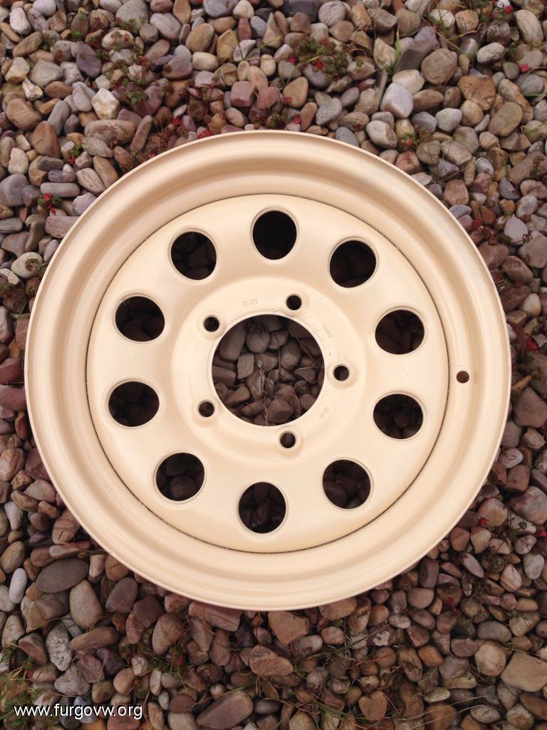

Estas son las llantas que he comprado en 15, y esta ya esta pintada en el color que he elegido.
Hoy circulando por carretera la aguja de la temperatura ha subido como a unos 90 95 grados y al entrar en ciudad bajaba como a 60 y por carretera otra vez igual, no os parece raro?
