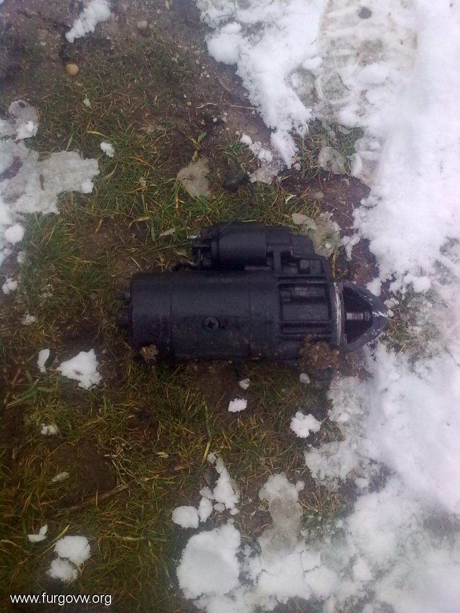

Esta mañana me he puesto ha desmontar el motor de arranque.
Seguro que hay dias mejores para hacer esta labor. .loco2

sergiobarrio
No veas que gracia cuando me he metido debajo para soltar el tornillo de abajo del motor de arranque.
pero al final lo he sacado
o he desmontado,limpiado, engrasado,probado sin montar y parecia que iba todo bien.
lo he montado ,doy al arranque y ... el mismo fallo,vaya bajon!! ???
ivanmb100
Limpiaste bien el eje qie entra en la carcasa?
Un truco es que con el motor en marcha le des a la puesta en marcha unos toque para que gire mas de lo normal, se suelen suavizar, y tener buena bateria claro.

sergiobarrio
Lo raro es que he hecho las pruebas  con una bateria ,unas pinzas tocando los terminales y demontado el motor gira, el vendix sale .
pero cuando lo monto da la impresion de que el vendix no sale y no agarra la corona del motor.se oye el motor de arranque que gira pero no mueve el motor.
de vez en cuando agarra y se vuelve a soltar .tra un monton de intentos al final arranca pero no se puede andar asi.
lo revisare otra vez.
y si no al desguace  :-[
ivanmb100
Al desguace el que, a pillar una puesta en marcha? A mi me estuvo pasando porque si unos meses, pero hice lo de suavizar, pero un poco a lo bestia y acabo funcionando y hasta hoy...

sergiobarrio
Febrero 04, 2015, 19:59:25 pm #400 Ultima modificación: Febrero 04, 2015, 20:01:09 pm por sergiobarrio
bueno ,pues mañana mismo a darle unos toques,hasta que suavice.
la puesta en marcha es lo mismo que el motor de arranque
