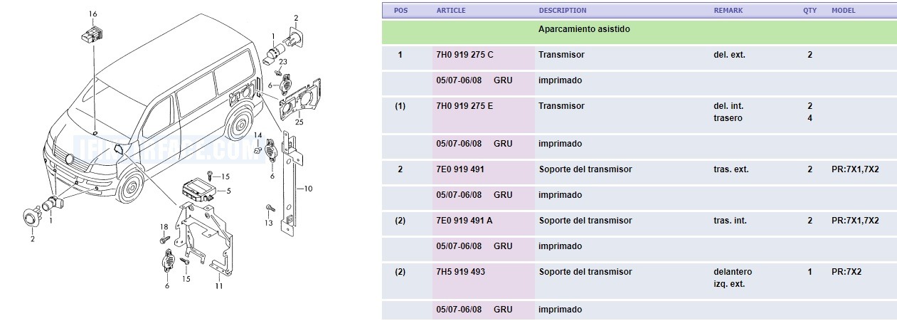

Sabria alguien decirme la referencia de la pieza para no comprar los que no son?
Estoy viendo que podria ser este modelo: 7H0919275E
Pero no tengo despiece del coche para saberlo.
Alguna ayuda?
Ferdiaz
Esto aparece en el ETKA. Tendrás que comprar los sensores, los soportes y el paragolpes.
windymarket
Cita de: Ferdiaz en Marzo 04, 2024, 08:33:20 amEsto aparece en el ETKA. Tendrás que comprar los sensores, los soportes y el paragolpes.
Michas gracias, los sensores y los soportes genial.
El parachoques entiendo que el que tengo puesto....se puede fresar i poner los sensores.
No creo que haga falta cambiar el paragolpes....no?
