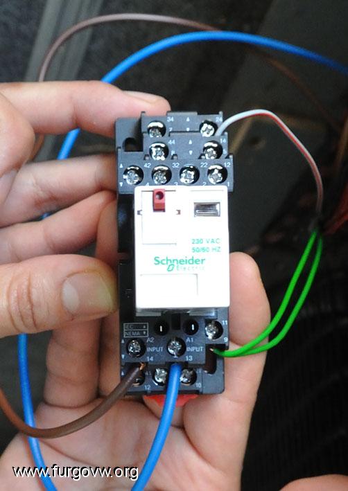

 Perdonad ha habido un fallo con las fotos. Ahora os envío unas del esquema que viene en uno de los laterales de relé y otra de mis conexiones.
Yo en las conexiones A1(13) y A2(14) (IMPUT) he conectado los cables marron y azul que vienen de la toma exterior de 220v. Los verdes en la conexión 11(9) y el gris y rojo en la conexión 14(5). ¿Si pruebo con el cable gris y rojo en la conexión 1(12) como en el esquema del relé sería peligroso?
Como no tengo ni idea de electrónica me podeis decir que cable( por colores) tengo que poner en cada número. Gracias por adelantado.

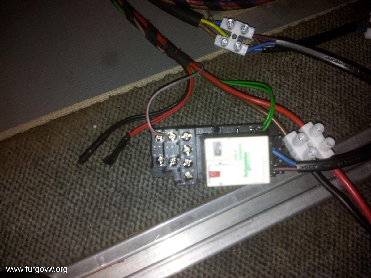

   Perdonad la brasa. Voy a subir dos fotos con las mismas conexiones. Una es del brico de Californier y otra es de mi relé.
Esta es la foto del brico de Californier.
Esta es mia.
Como veis las conexiones son las mismas. Lo que no entiendo es porque a Californier le aparece el enchufito cuando conecta la toma exterior de 220v y a mi no. Lo demás funciona todo perfecto. La bateria carga y cuando conecto la toma de 220v exterior el voltaje aumenta en la centralita.

   Esta es la foto que tu subiste para ilustrar tu brico
Y esta es mi de mi relé
    En mi foto (y la tuya, pues las conexiones son iguales) los cables azul y marrón vienen de la toma exterior de 220v y están conectados en los contactos 13 y 14, el gris y rojo en el contacto 5 o 14 y los verdes en el contacto 9 o 11. Lo raro del tema es que siendo las conexiones iguales a ti te funcione y a mi, no.

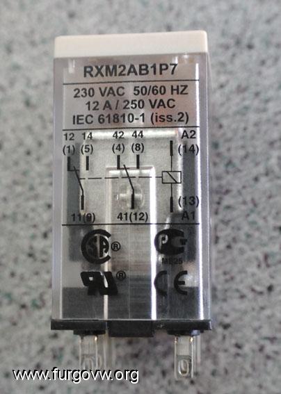

  En esta foto de uno de los laterales del relé hay un esquema quizás pueda ayudar.
Me pregunto que pasaría si ponemos el cable rojo y gris en el contacto 1 o 12.

No consigo ver bien en las fotos donde va cada cable. Despúes de leerme todo el hilo saco la conclusión de que para que la centralita marque el simbolo del enchufito hay que unir los cables verde y gris. Partiendo de esa base el relé se encarga de juntarlos (gris y verde)  cuando enchufas a 220v.
La conexion del rele debe ser A1 y A2 (bobina del relé, alimentación) a 220V.
Contactos del relé  NO o NA (normalmente abierto, es decir en reposo no junta los cables y cuando el relé está excitado si)
Cukiyo25 ya te dice que numeración corresponde a los contactos normalmente abiertos, pero si no lo ves claro lo mejor es que con un tester mires cual es el abierto. En la foto que has puesto serían  el 11 (9) -14 (5) o el  41 (12) - 44  ( 8). Segun la foto del relé transparente. El orden da igual.
