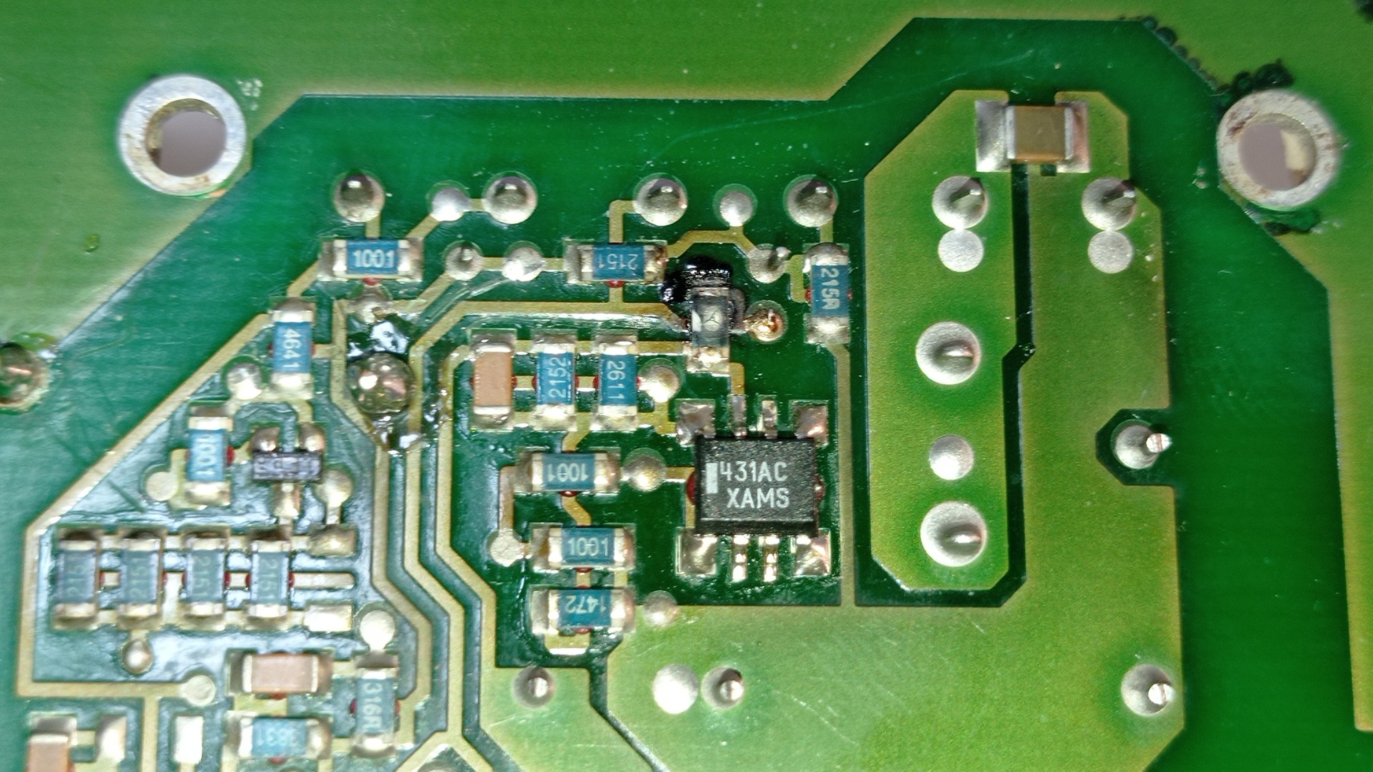

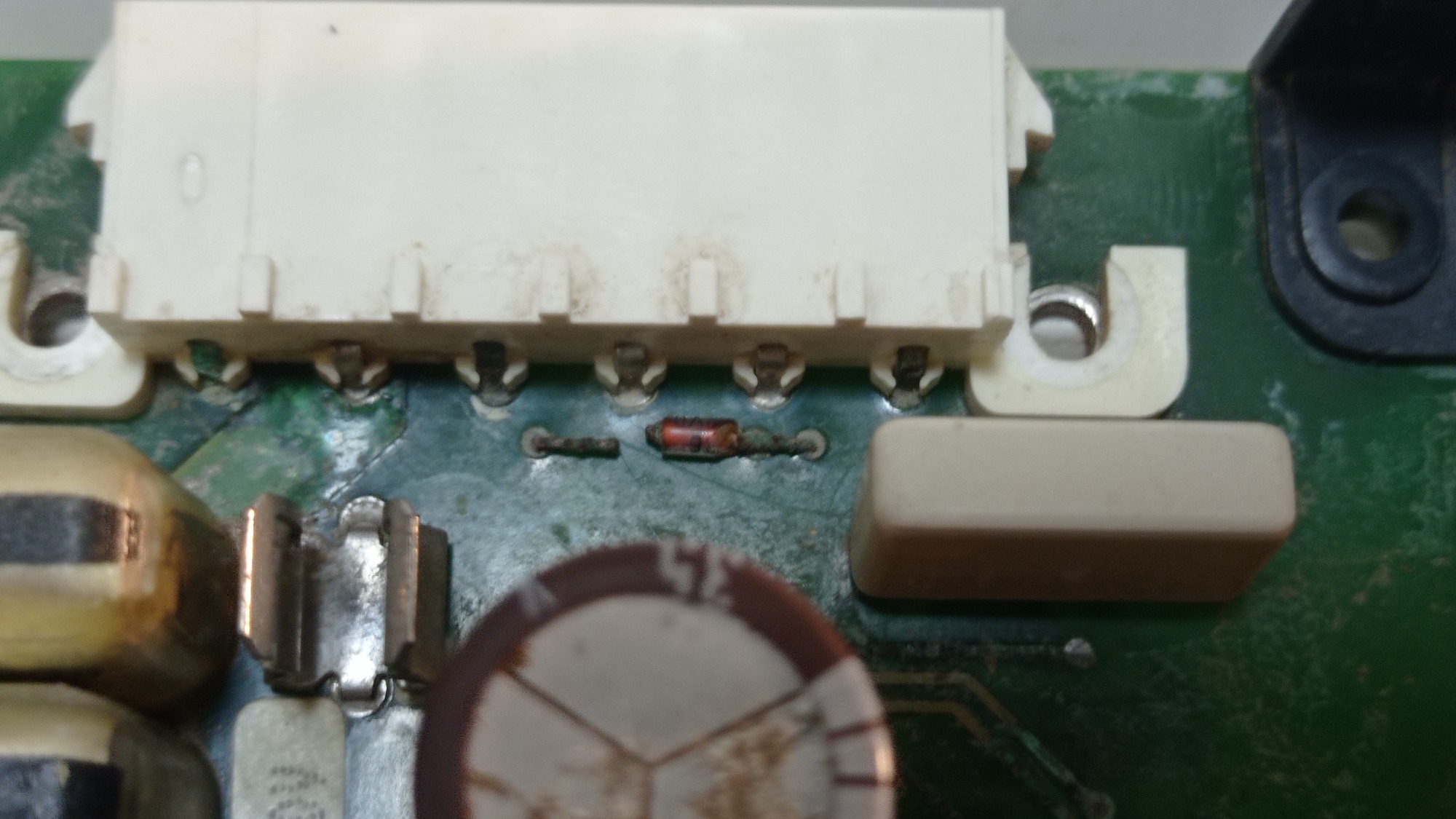

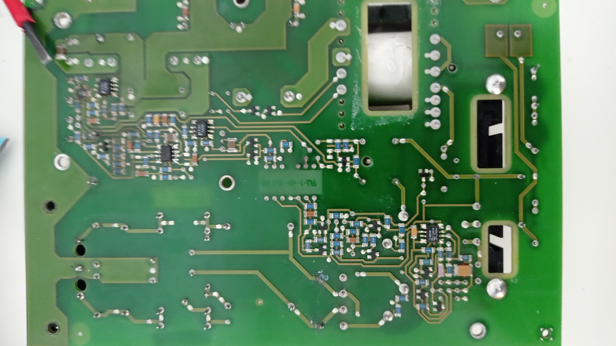

Hola a tod@s !! Soy nuevo por aquí y estoy reparando un cargador westfalia PE2169/01F, he conseguido averiguar el valor del diodo zéner que está colocado cerca del conector blanco, es un BZV86 / 2V0. Pero necesito saber el valor de una resistencia SMD que está quemada. ¿Alguien que suba fotos? Por favor. (Es la zona donde indico con el destornillador?
