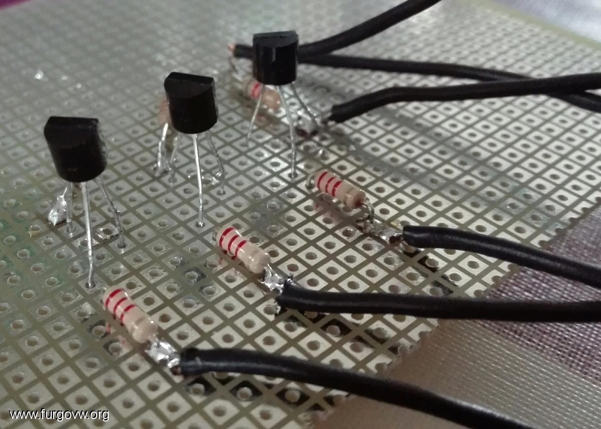

Así es como quedó finalmente:
aquí se ve el circuito integrado con los componentes soldados
aquí veis el conector original westfalia soldado al circuito

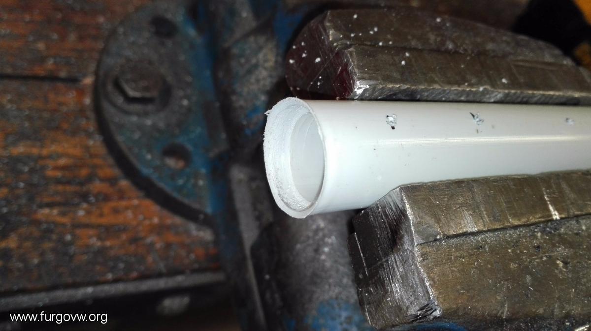

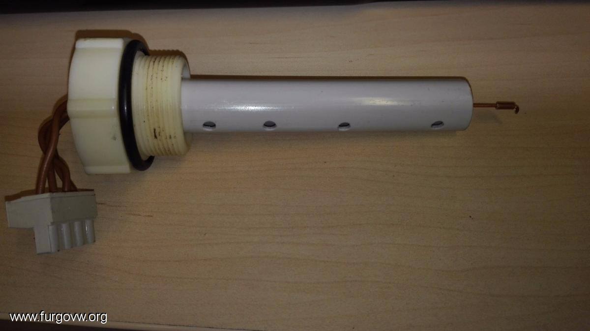

primero pensaba usar un sistema de varillas rígidas, pero... mi novia me dio una sencilla idea... dejar los cables de cobre tal cual, con su extremo desnudo y guiados por el propio tubo de tecalán de 12 mm de diámetro que se recomienda para reparar el aforador de la forma convencional.
Sólo hubo que cortar los cables a la medida deseada, que en mi caso decidí variar un poco y bajar algo la posición de lleno, ya que así es como tener 4 niveles, porque cuando llenas con la manguera ya sabes que está lleno ¿no?  :)
El tubo de tecalán se ve en la foto justo encima, no tengo foto con el montado porque eso lo hice otro día y no tenía cámara a mano.
No olvidéis hacerle unos taladros al tubo para dejar salir el aire y que el tubo se llene de agua.

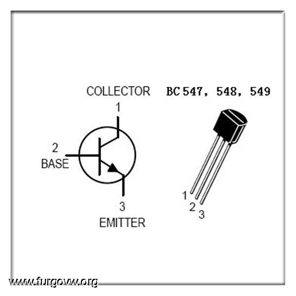

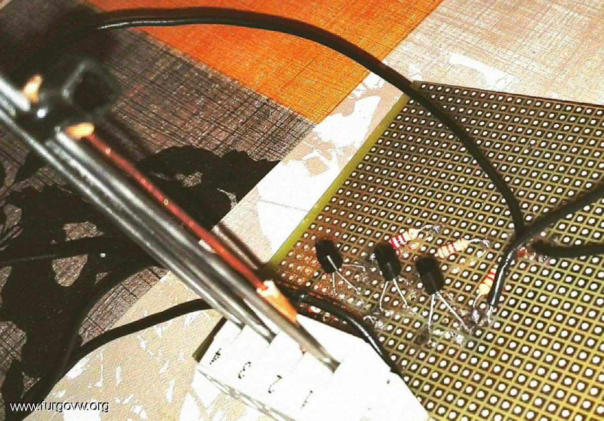

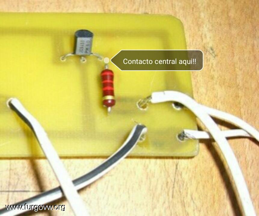

Gracias Perico. Solo avisar a quien este liado con esto como yo ahora, que si bien el esquema esta bien la imagen de la ejecucion no lo está. Yo me volví loco porque despues e soldar y probarlo en la furgoneta no me funcionaba hasta que di con el fallo. En estos transistores, como se ve en la imagen que aporto...
...la base es el contacto central, es decir, que las resistencias rojas de la imagen de la ejecución de perico tienen que ir al contacto central y no al contacto derecho.
Repito que en el esquema si esta bien.
En esta imagen de mi montaje provisional se ve bien lo que digo. Las 3 resistencias por las que segun sube el nivel se cierra el circuito que lleva corriente a la base van al contacto central.

En mi caso he tenido que alternar colector por emisor para que el positivo vaya al colector y negativo al emisor, que es como mejor funciona un transistor NPN como este BC548.

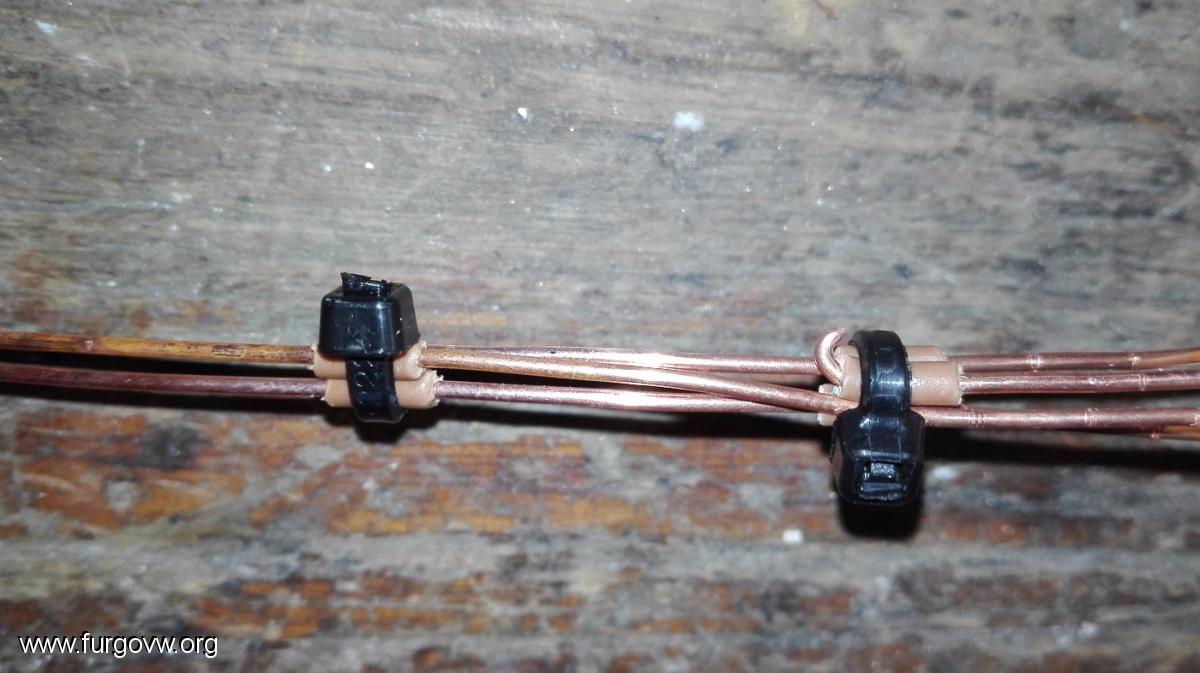

Por fin, intentando solventar el problema de la baja conductividad del agua, he disminuido la longitud que tienen que "nadar" los electrones acercando los contactos y cambiando el de "lleno" por cobre, en vez de un radio de bici de acero como se ve en la imagen.
Para que esten lo mas cerca posible pero sin tocarse he dejado en el contacto de cobre 2 puntos a principio y final del aislante original (es de un cable eléctrico) y lo he unido al radio de acero con una brida. De esta forma ambos contactos discurren paralelos durante toda la longitud del de cobre pero a una distancia constante de medio milímetro mas menos.

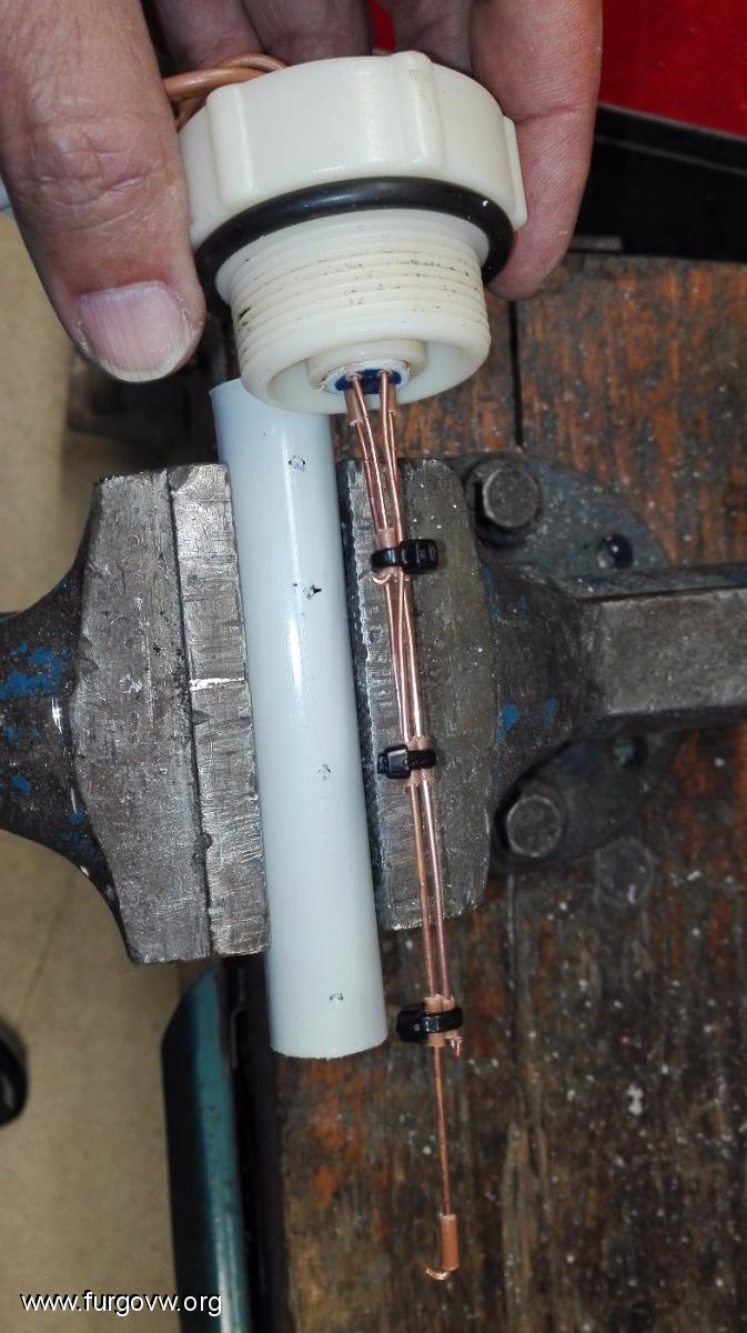

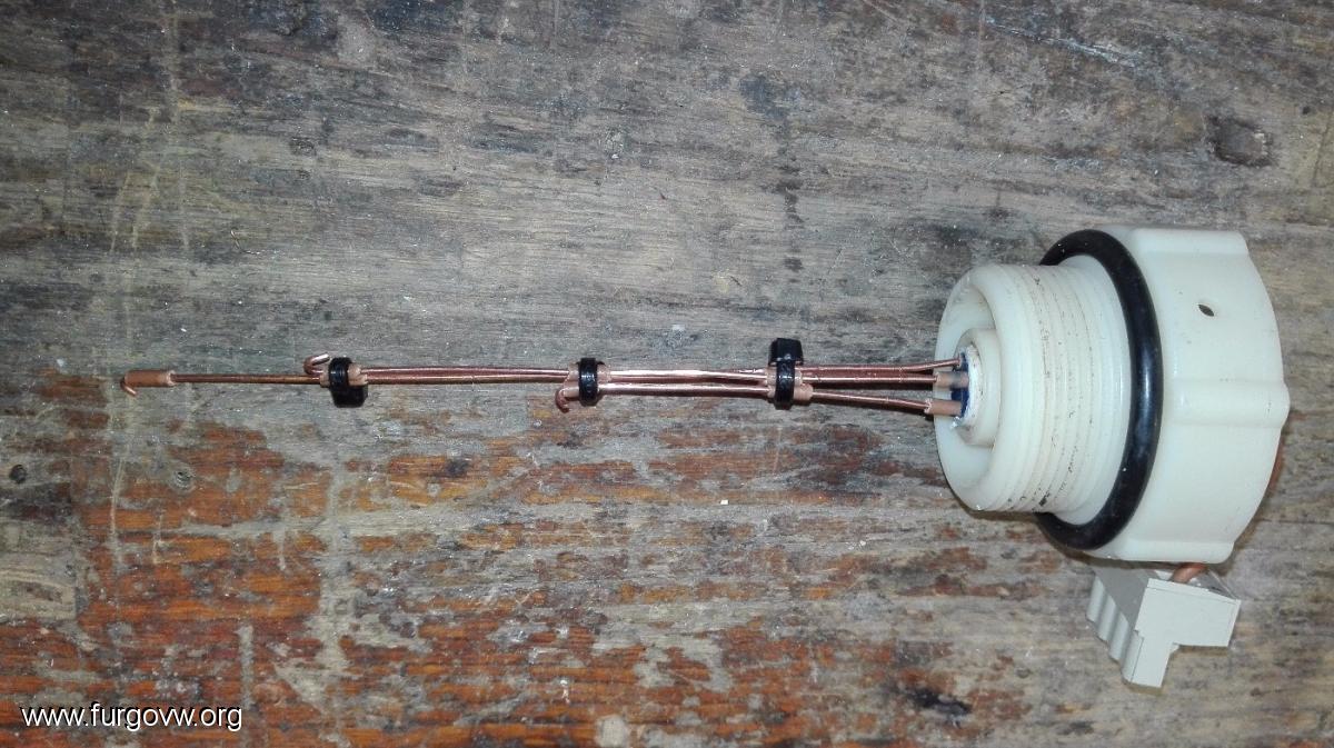

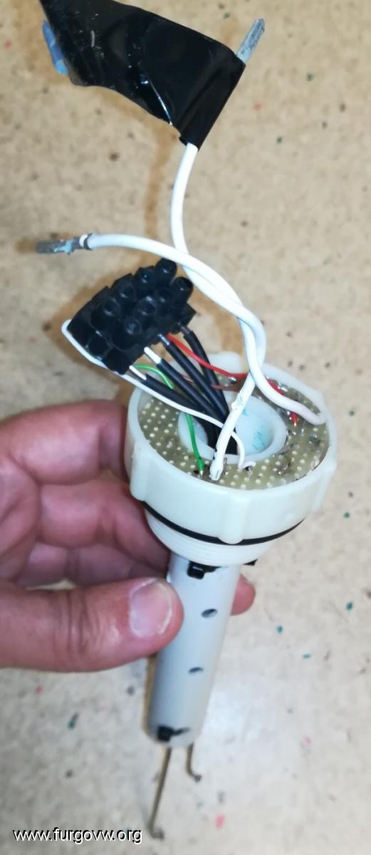

Al final he sustituido todos los radios por cable de cobre de 1 mm. de seccion pelado y usando como separador en puntos estrategicos trocitos del propio aislante que no se salen del final gracias a unos ganchitos al final del hilo de cobre. Todo solidarizado todo con pequeñas bridas plasticas.  A su vez todo ello cubierto por un tubo de electricista blanco con perforaciones para que entre bien el agua pero que logre resguardar de las salpicaduras y olas que se hacen cuando arrancas y frenas de forma que marque de una forma algo mas estable, que marea verlo subir y bajar las rayitas jejeje. Es ideal pues puedo jugar con las separaciones favoreciendo o impidiendo en cierta forma la conductividad en caso de que alguna rayita se resista a salir o no se quite.
Cuando lo tenga bien probado lo pondre tambien en el de limpias.
MB Víano MP 2.2 CDI 150 CV

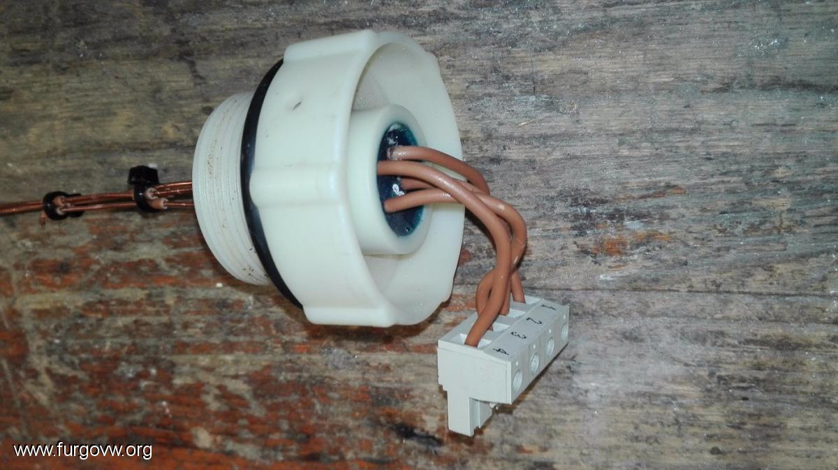

Camperseeker

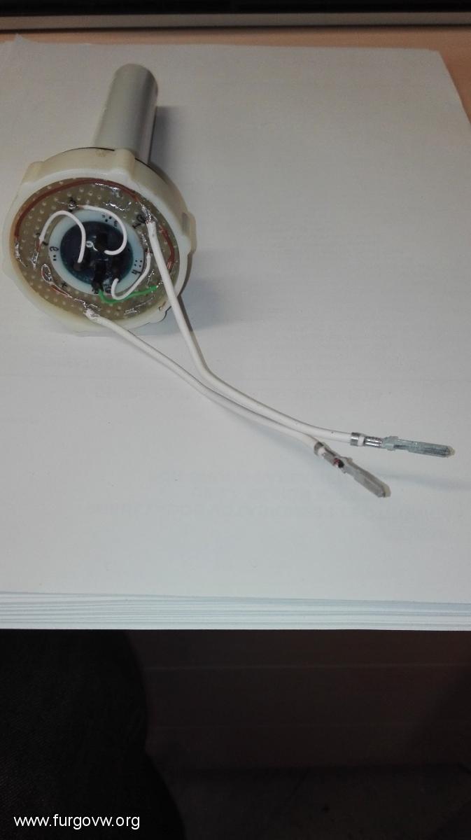

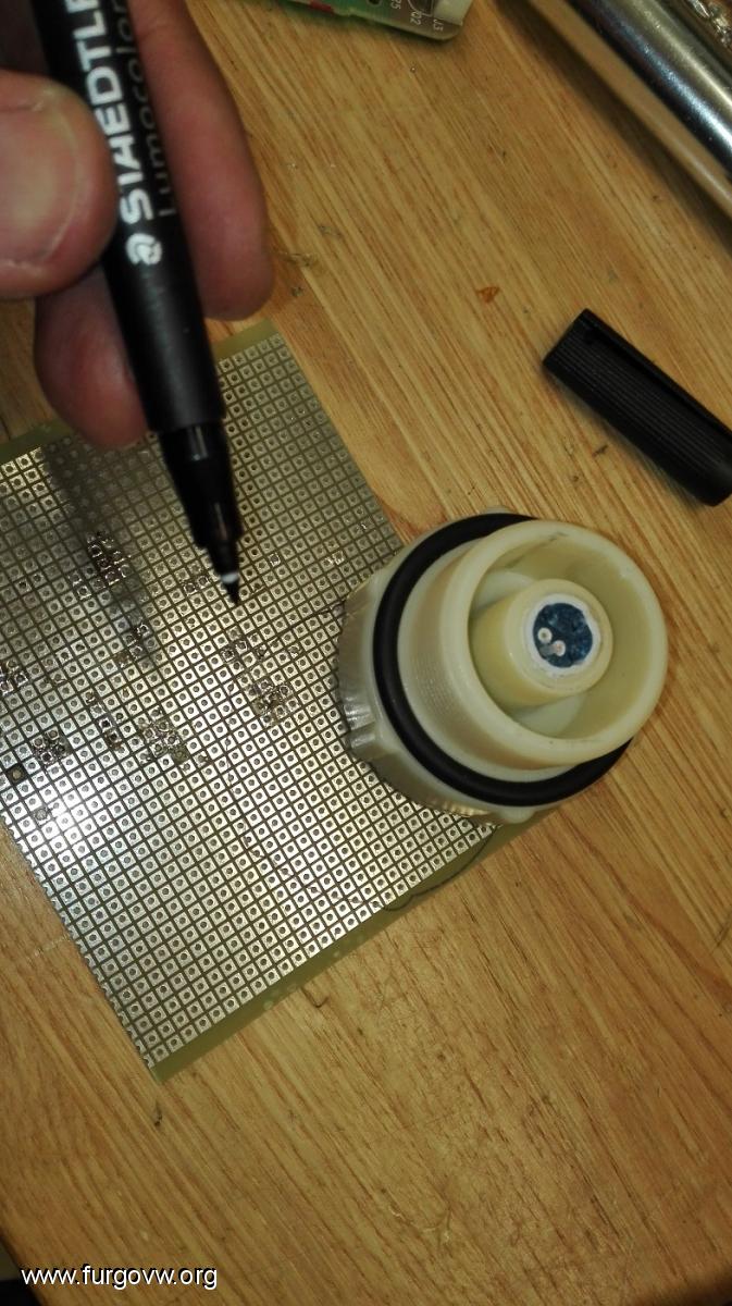

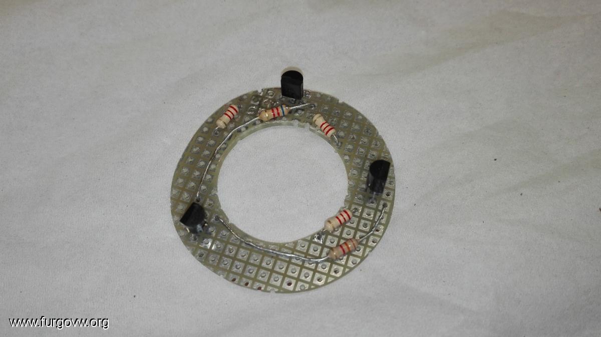

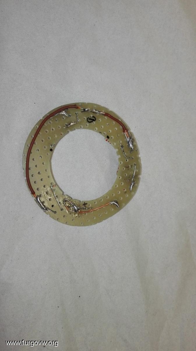

Ahora estoy integrando el circuito impreso dentro del cuerpo del tapon.
Camperseeker
Camperseeker
Marzo 24, 2017, 21:01:05 pm #51 Ultima modificación: Marzo 25, 2017, 11:35:50 am por Camperseeker
Todo listo para probarla

DISCOVAN
Los cables de cobre para los sensores te van a durar mas bien poco. Se oxida rapido y dejara de funcionar el sensor. Lo único que sirve es el acero inoxidable, te lo digo por experiencia propia.
Camperseeker
Cita de: DISCOVAN en Marzo 25, 2017, 00:50:50 am
No te falta razon, ya me estrellare  ;D
Volveré a los radios de bici pero muy aproximados...

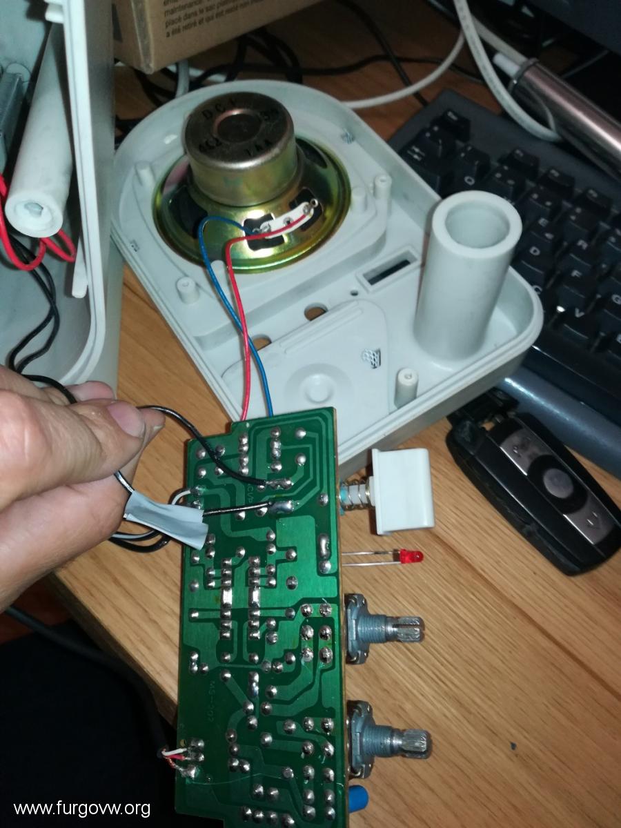

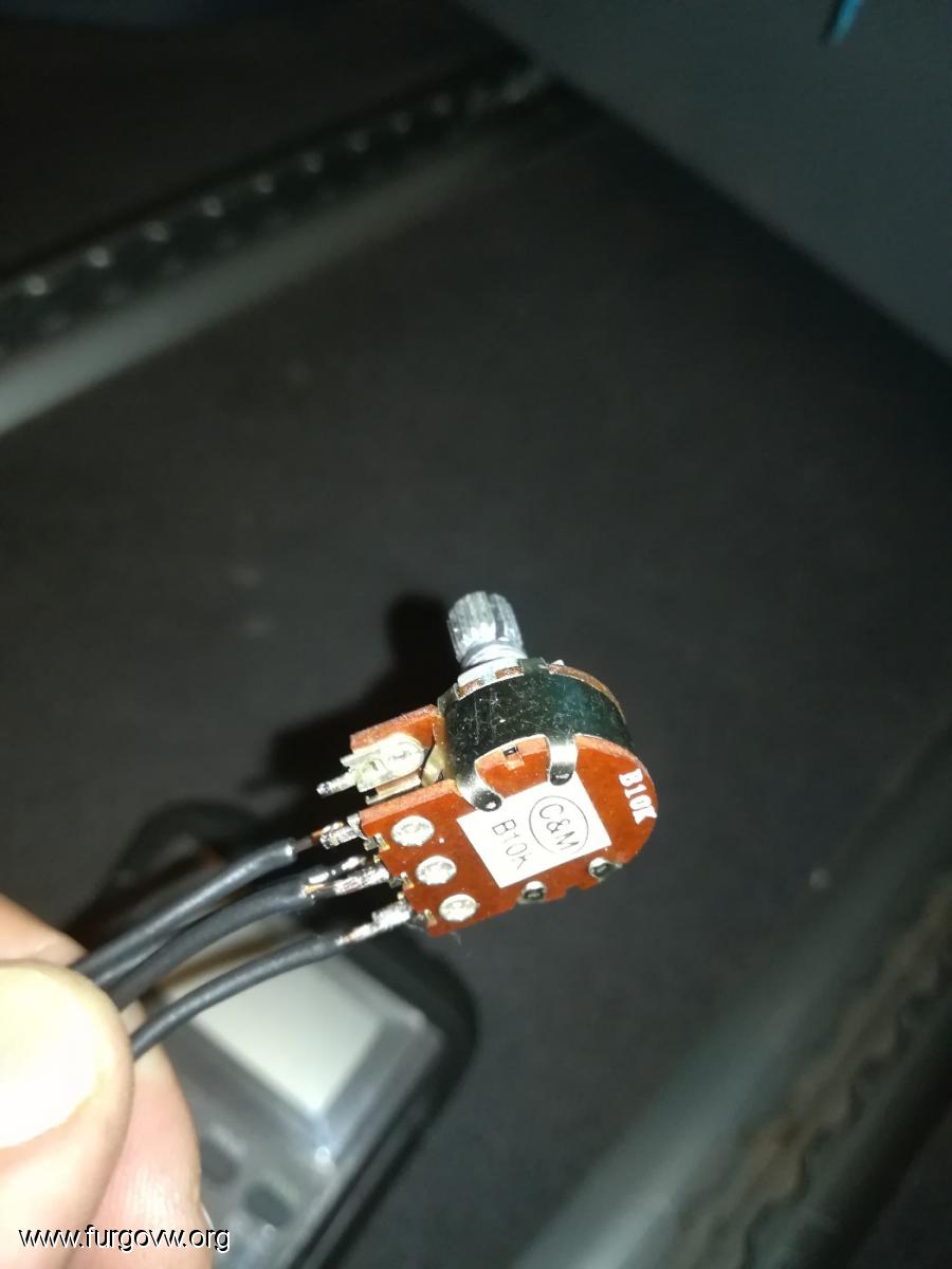

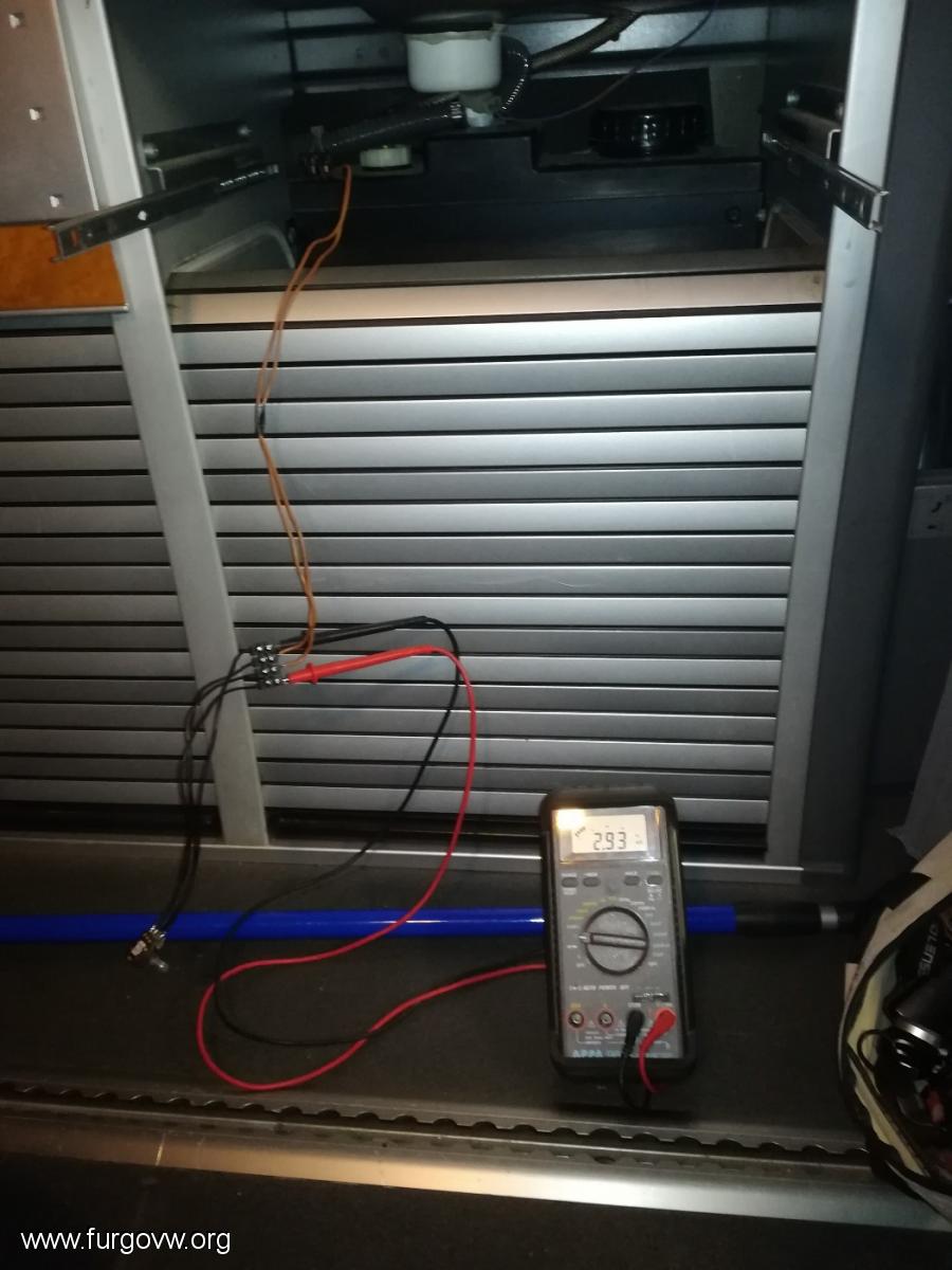

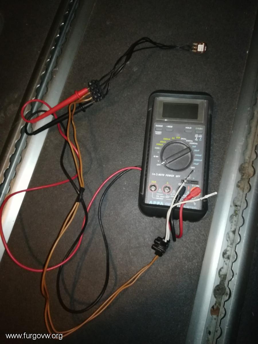

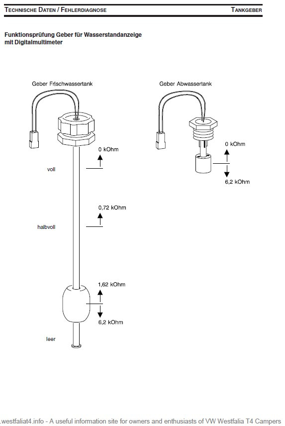

Después de mucho tiempo he vuelto a la carga con la electrónica y no sé cómo pero he conseguido que me funcione y le estoy testeando iré poniendo fotitos. He usado 4 radios de bicicleta de acero inox cortados a diferentes medidas para el de aguas sucias. Creo que el kit de la cuestión ha sido usar un potenciómetro (de 10 Kohmios para el de sucias y de 100Kohmios para  el de limpias) sacado del volumen de unos altavoces del ordenador para saber exactamente el rango de ohmios en el que se mueve cada rayita del indicador con un polimetro. Además ya había perdido las resistencias originales y no sabía sus valores. Mi viano marco polo no tiene las mismas resistencias que las California ni la misma centralita claro.

Hola compi, adjunto esto por si te sirve.
El mío también está mal, sólo funciona el nivel superior, pero de momento no me he liado la manta a la cabeza, no veo la solución muy factible por ahora.
