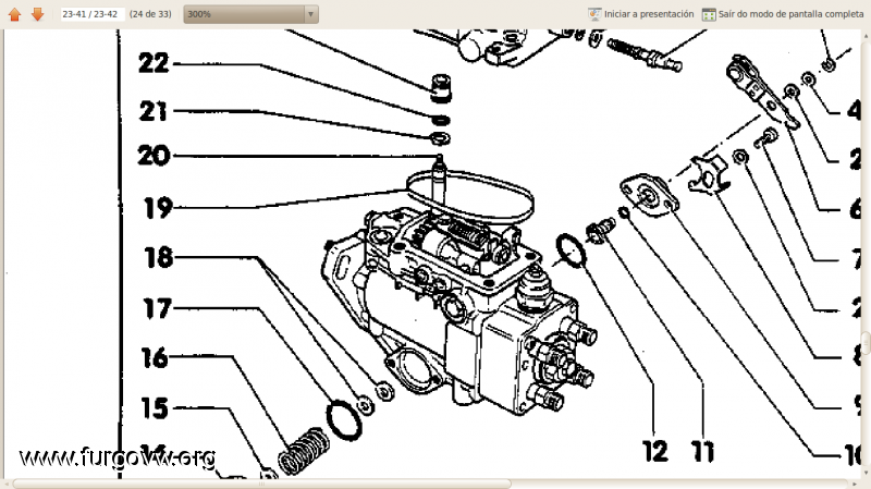

a ver si me puedo explicar...aunque tengas todo el juego del acelerador si la pieza nº20 del dibujo no está bien posicionada no hace toda la carrera, no tira de la palanca tensora o de regulación lo suficiente, ahora no recuerdo si tenía que estar posicionada hacia la izquierda o a la derecha, hace poco que tuve que levantar la tapa para quitar el tornillo de caudal que se me partió (si otra vez, Colorín era el tornillo que me mandaste hace siglos  .ereselmejor ) al intentar cambiarlo por que perdía gasoil y me pasó algo parecido a lo tuyo, no digo que sea eso, pero me resulta muy familiar, en mi caso con el tornillo caudal abierto al máximo, con el acelerador al máximo, apenas alcanzaba las vueltas que da con el motor de arranque

Fijándonos en la foto, en la parte alta de la rosca lleva una rayita como para un destornillador plano.... no se actúa con el destor que se hunde al hacer fuerza, es para marcar la posición respecto a las marcas del juego de palancas dónde se sujeta el cable del acelerador. Normalmente hay 5 y la marca del eje va en la del medio de las cinco del juego de palancas, esto no es exacto pues el estriado ha de coincidir y un diente del estriado a un lado o al otro es mucha diferencia; osea si te pasas dos ya no hay forma de que funcione.
En esa bomba, la parte de abajo del eje, la que va dentro de la bomba (en la foto bajo las letras chinas en rojo) debe estar orientada hacia la izda, mirando a la culata del motor; pero eso lo tienes que llevar bien colocado, porque de lo contrario no aceleraba a 3.000 ni por asomo.
Resumiendo, yo me aseguraba de que está bien puesto; debería ser girando el eje un diente en el sentido de las agujas del reloj; luego te daría margen para dar mas paso de gasoil y a bajar el ralentí... y esto siempre que el juego de palancas esté descansando mas o menos en su sitio.
Es lo que se me ocurre, pero me puedo equivocar, si puedes, antes de tocar nada intenta poner una foto a ver si da una pista.
Bale, ya te acabo de entender, me acuerdo porq ala ora de montar me entro la duda, pero me parecio q no habia forma de montarlo mal porq sino pegaria en el engranage ese q esta justo debajo... aver si va aser eso...
Sisi, lo del la posicion del eje del acelerador respecto del la palanca, tuve q moverla hasta q di con ello, una mas alante no valia y una mas atras tampoco! Entiendo q eso si esta en su sitio porq mantengo un ralenti estable y acelera con contundencia (en vacio porlo menos ;D) y luego cae bien de vueltas.
