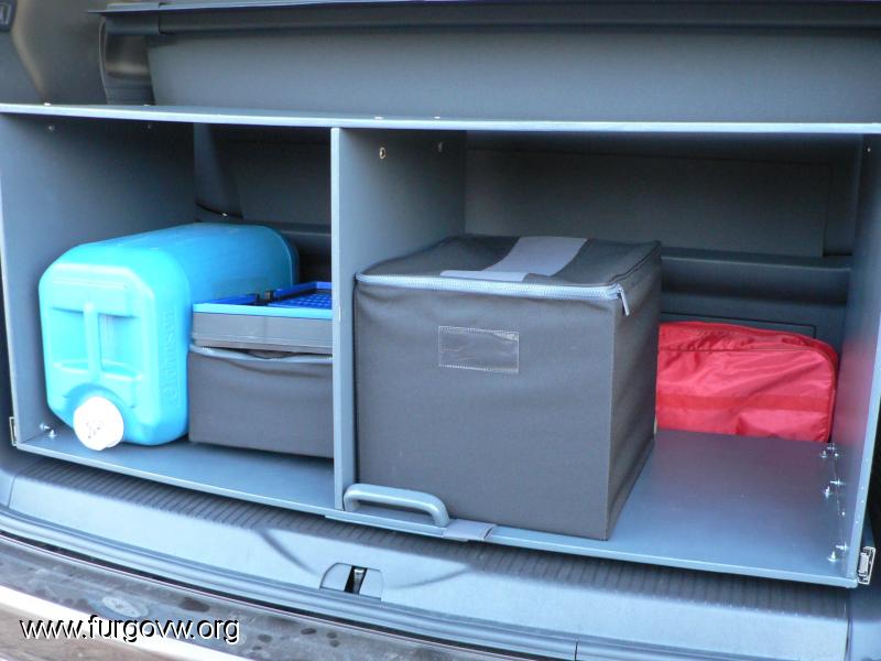

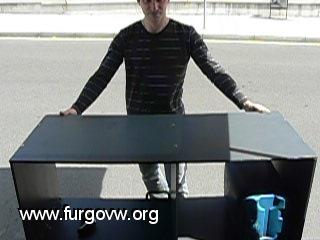

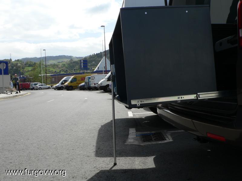

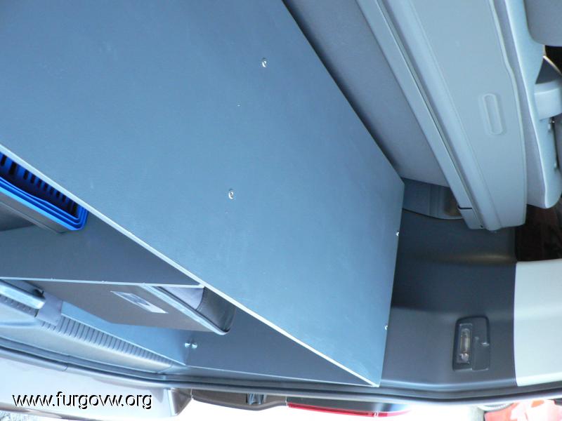

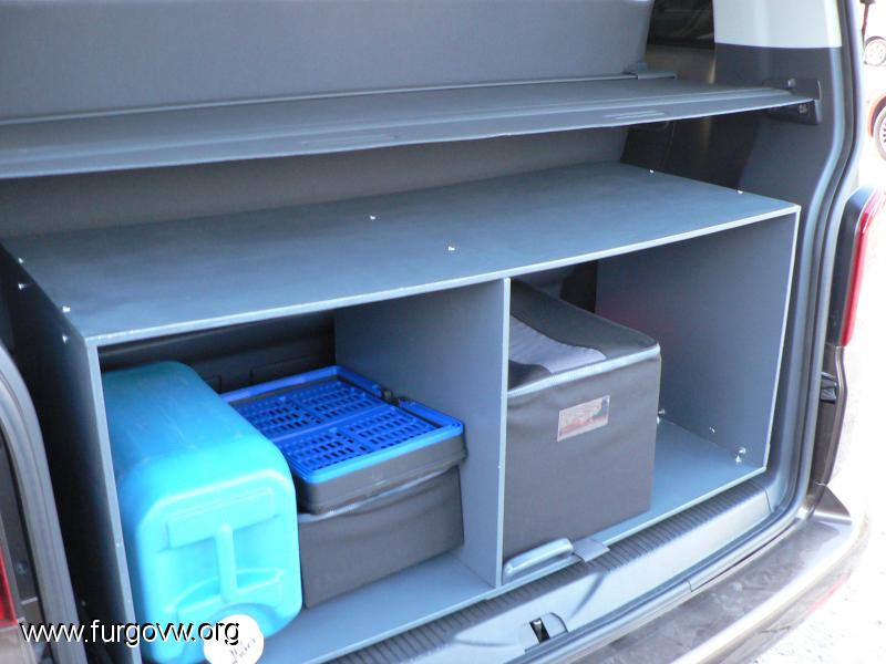

Bueno pues esta casi finiquitado, solo queda el agujero para el fregadero (caja plástico blanca con tapa by Ikea) y la fontanería, ya tengo el desagüe y un tubo flexible que no lo es mucho y hubiera preferido tipo traquea, pero ya me lo habían cortado, a ver si puedo con este y sino a comprar del otro.
También me falta la pata telescópica y plegable que irá debajo de los bidones y que veis apoyada sobre el mueble en alguna foto, por el tema del peso, ya que el dm comba mucho y no me fío del peso que coja con el bidón de agua limpia medio lleno. Además pondré tres ruedinas que he visto en el leroymandril de 3 cm de altura y que colocaré 3 mas o menos para que ruede por el suelo de la furgo y evite también la curvatura del mueble.
En el vídeo que he subido, ademas de mi jeta, bueno también en las fotos veis la de la jefa, se ve que al final le cuesta entrar, efectivamente es así, pero no se porqué estaba mal colocado en la guía y entraba algo torcido, esta solucionado.
Nada pues ahi van las fotos, con alguna caja flork del Ikea también, por cierto las cajas flork pequeñas que veis, caben al milímetro debajo de los cajones de la banqueta corrida..... por 4 euros la unidad, y no los 25 de VW que son una kk y sin tapa.
Cualquier consejo, apunte, critica o comentario será bien recibido.
