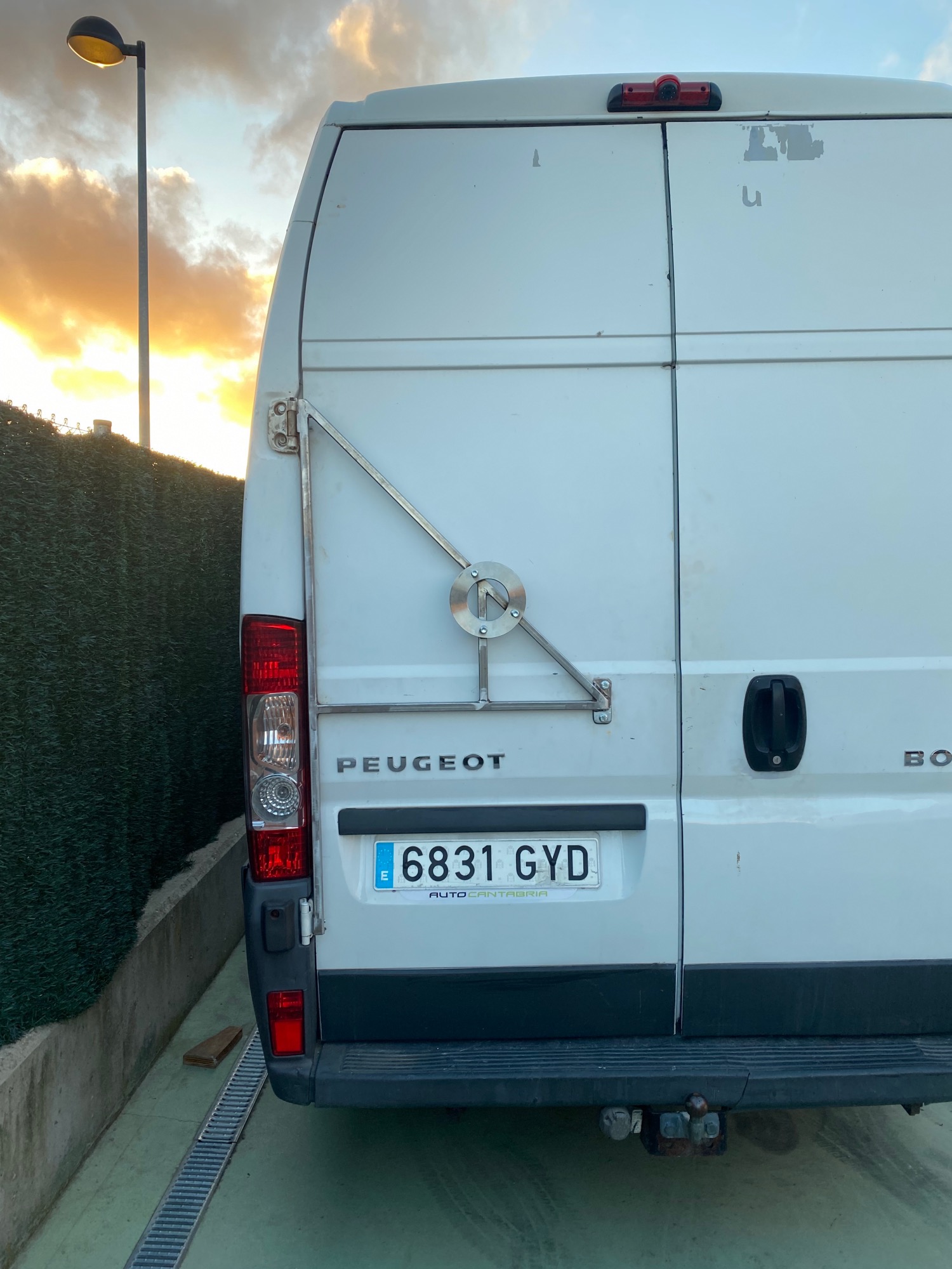

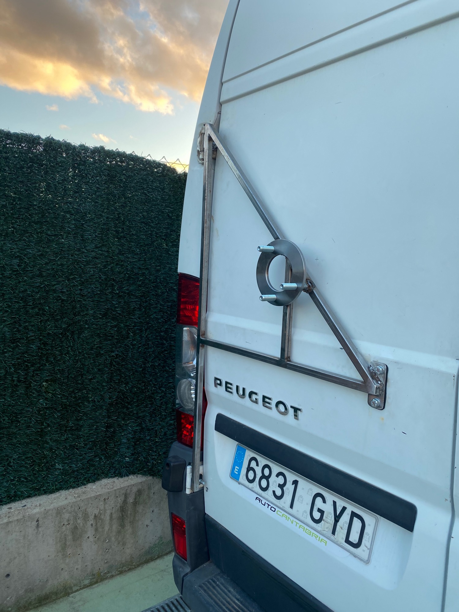

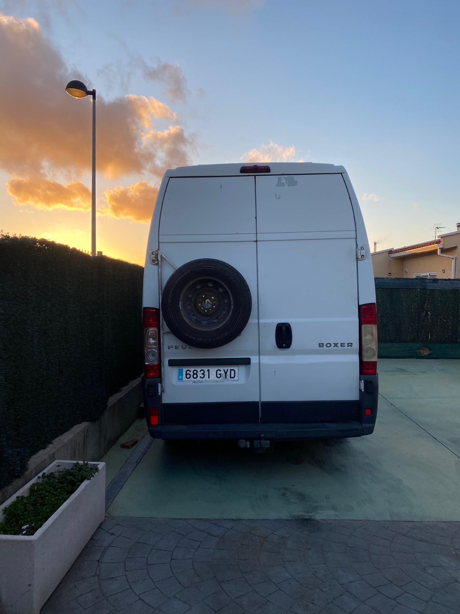

Marzo 14, 2023, 17:15:53 pm #18 Ultima modificación: Marzo 14, 2023, 17:18:07 pm por DMP
Actualización.
Soporte rueda de repuesto.

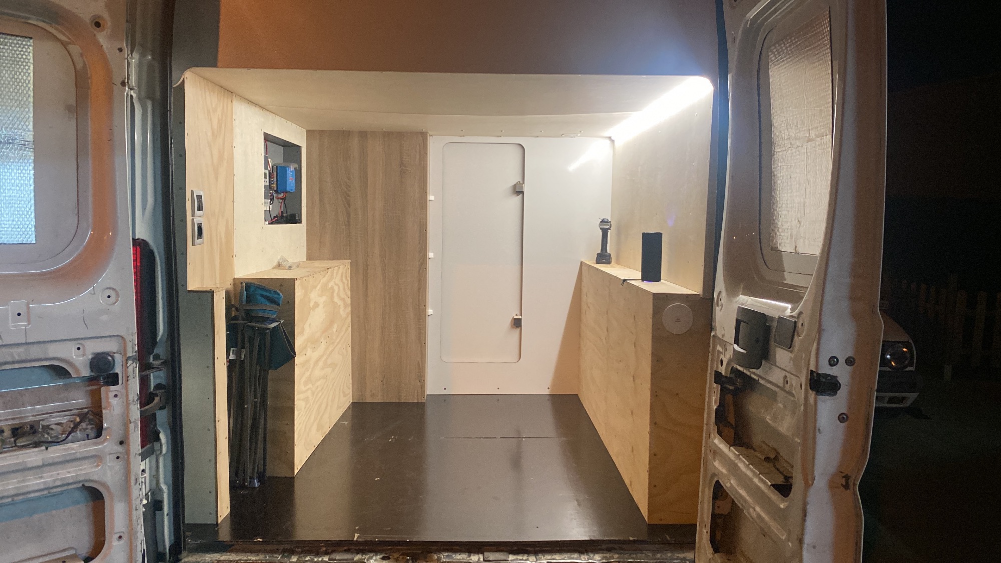

DMP
Marzo 14, 2023, 17:22:01 pm #19 Ultima modificación: Marzo 14, 2023, 17:25:53 pm por DMP
Garaje casi acabado a falta de hacer unas cajoneras en paredes y pintar.
De momento queda así hasta homologar.
También queda pendiente hacer unos soportes para la cama extra que se podrá montar.
