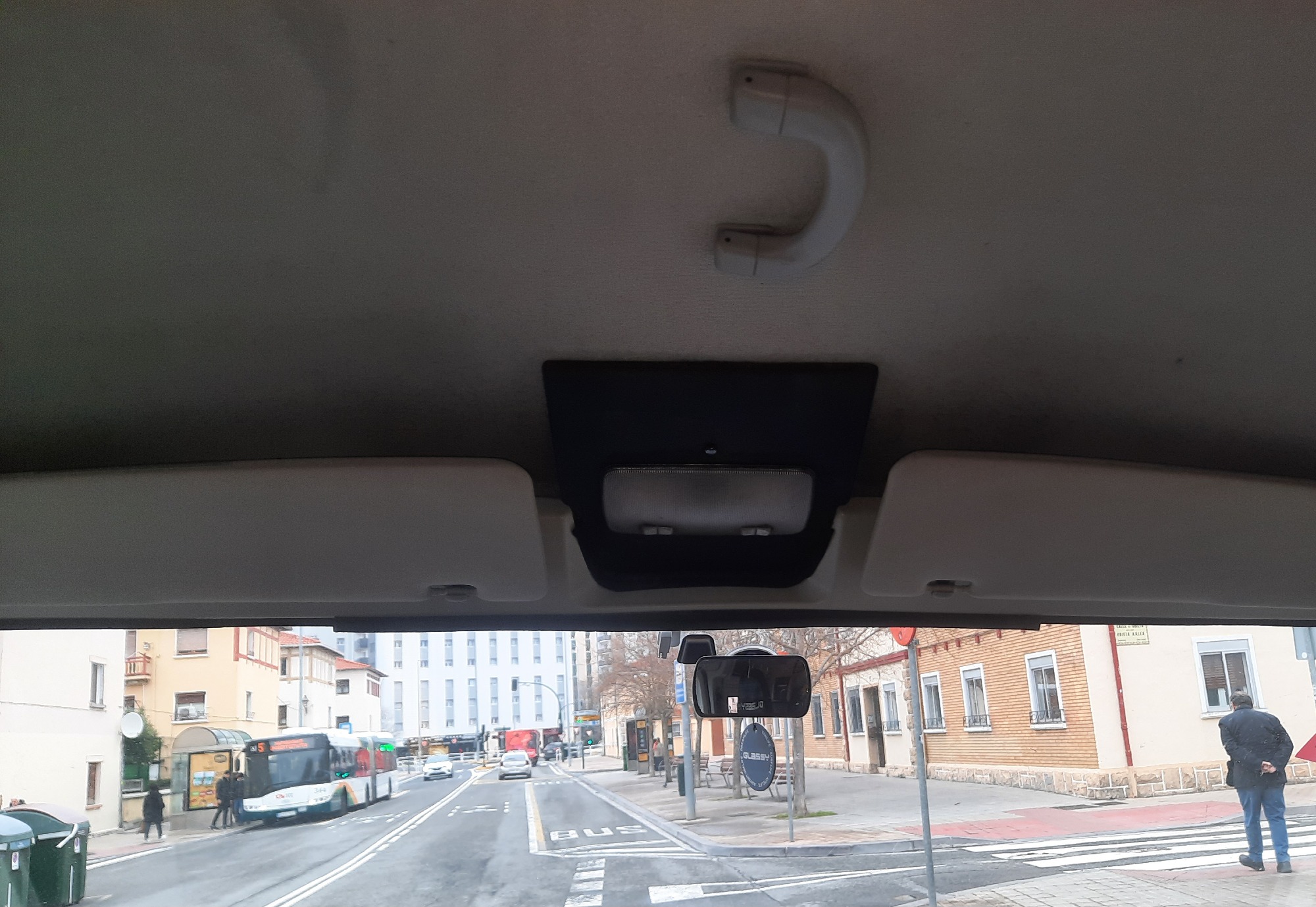

Bueno, pues algo he apañado ( cutre pero funciona y no da tanta grima como ver agujeros)
Compre por Wallapop la parte superior del oscurecedor dometic fp200. Tuve que comprar también los parasoles de la ducato passenger ( me costó bastante buscarlos, el soporte es ovalado en vez de rectangular y no hay otra manera de ponerlo al soporte del parasol) y luego he hecho un soporte cutrillo de madera para la luz....
A mi me vale así.
