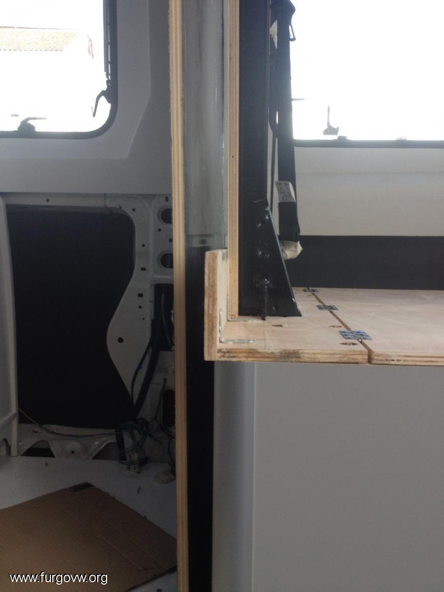

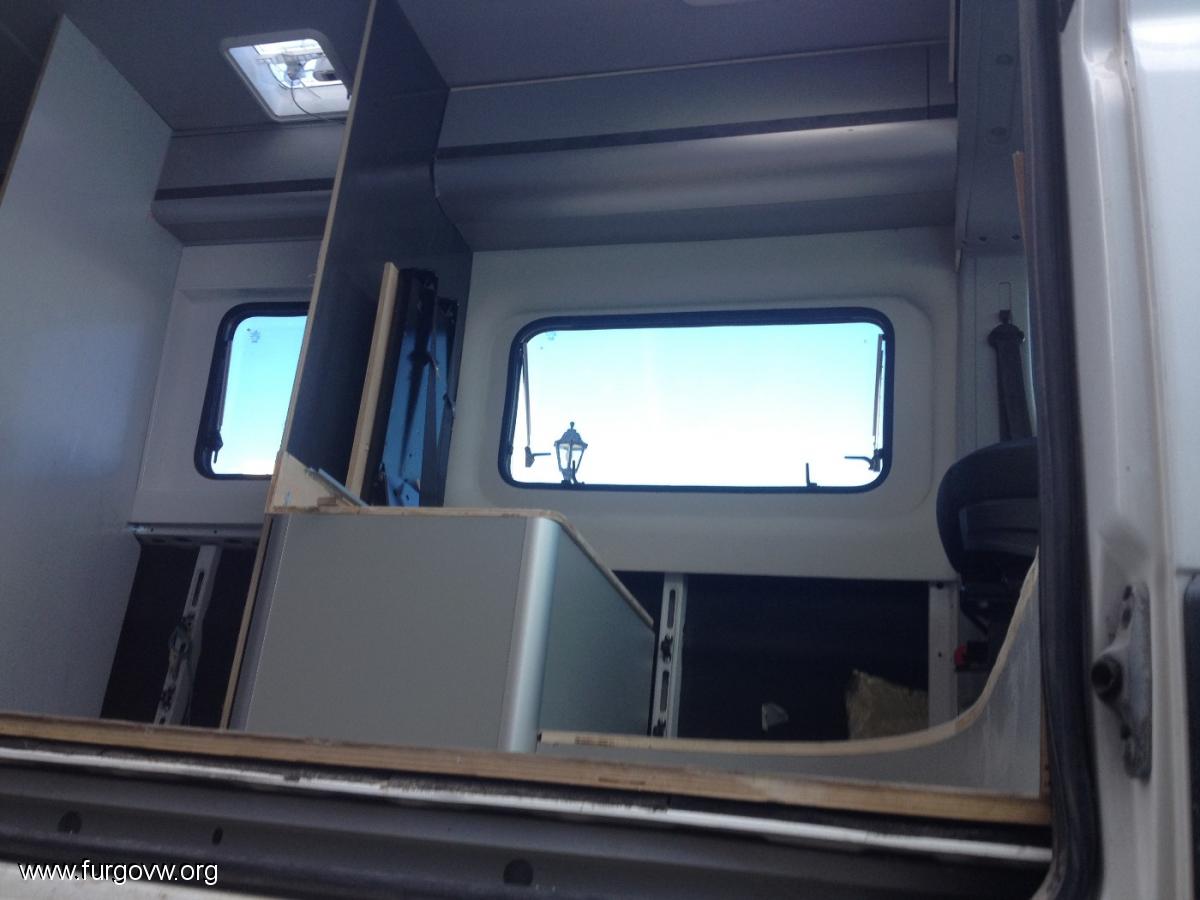

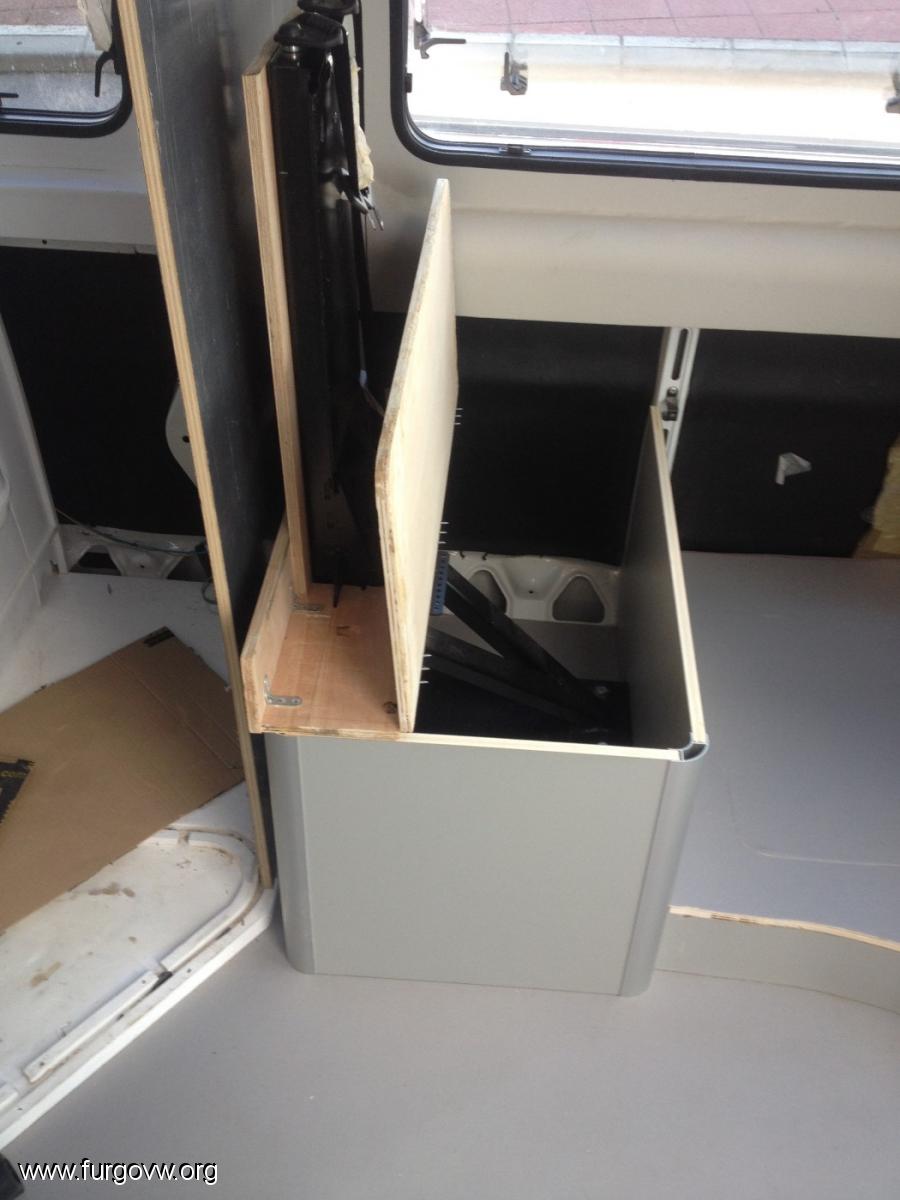

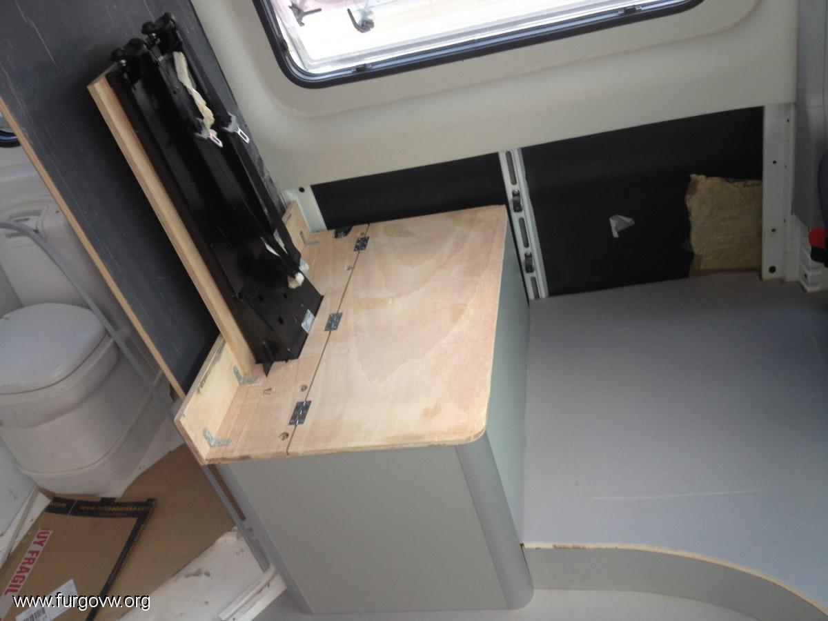

Base de asiento trasero 2 plazas
En un principio tenía pensado poner dos asientos individuales de una Renault scenic, muy chulos y abatibles hacia delante y con una anchura total entre los dos de 92cm.
Después de hacer pruebas quedaban muy separados de de la base VSR y ocupaban más espacio del previsto , el acceso al hueco del asiento también lo hacía bastante engorroso además del peso total del conjunto.
Al final me he decidido por el típico baúl con acceso fácil al hueco y con un peso mínimo, nada que ver con lo anterior , al asiento en si aún no está hecho ya que tengo varias ideas en la cabeza.

fagus
Una pregunta de un inexperto total: ¿porque no se juntan la pared del baño y el respaldo del asiento? ¿vas a usar el hueco para otro uso?. Ganarías unos cm en el baño si estuviesen juntos no??

verticalmond
Cita de: fagus en Noviembre 12, 2015, 13:56:55 pm
Hola fagus. La estructura VSR (estructura metálica del asiento) por la parte del suelo, no termina en la misma vertical que la parte del respaldo, tiene unos centímetros más , entonces la pared del baño no pega con la parte trasera del respaldo de la estructura, ese es el motivo.
Aún así he intentado retrasar lo más posible el asiento con el panel de madera de la base del asiento, queda detrás de la estructura y no por delante , lo cual me obliga a que la espuma del asiento sea más fina por esa parte, pero gano así ocho centímetros.
mazorko
Te está quedando genial!!
Yo en mi Autocaravana también tengo hueco debajo del asiento, y el acceso es exactamente igual que el tuyo, y te digo que acceder teniendo las espumas es un auténtico coñazo, yo estoy frito por hacerle una puerta lateral para tener mejor acceso.

verticalmond
Cita de: mazorko en Noviembre 12, 2015, 15:17:23 pm
Si tío, es un coñazo , y no puedes quitarle la espuma del asiento y levantar la tapa con comodidad??
mazorko
Cita de: verticalmond en Noviembre 12, 2015, 18:29:34 pm
Si que se la puedo quitar, pero también la de la zona lumbar, y al final es una cacharrería, también es cierto que quizás es más ancho el asiento de la auto y es más coñazo.
Así que ando deseando hacerle la puerta lateral, por ahora ese hueco no lo uso apenas.
