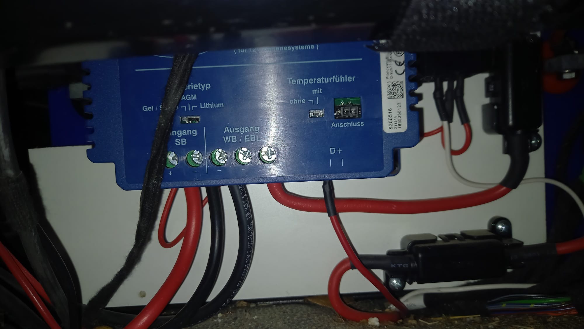

Es una instalación formada por una batería AGM de 100AH con Booster Schaudt WA 121525, cargador de batería y diversos consumibles (bomba de agua, calefacción, nevera, inversor, luces led y diversas tomas). Està instalada por una empresa camperizadora y homologada. No tiene centralita. En vw T6 motor euro 6.
Durante los primeros meses de la nueva instalación todo funciono a la perfección, pero más o menos al tercer mes, una noche se paró todo y el voltímetro marco 2V. Se quedó así poco menos de un minuto, y se reactivó todo de nuevo, marcando el voltímetro 12,5 sin hacer nada.
Ese problema se volvió a repetir al mes siguiente y últimamente pasa con más frecuencia, casi cada vez que usamos la furgo.
Además, hay otros fallos eléctricos que antes no pasaban y ahora sí. De vez en cuando se activa el booster, se enciende el led y el voltímetro marca 14,7 con la furgo apagada.
La calefacción no se enciende ni la pantalla (planar 2D) y hay que quitar el fusible para resetearla y que vuelva a funcionar. A veces no va directamente, y a veces la enciendes y se apaga. A la segunda siempre funciona.
Un día me conecté a una toma exterior y el voltímetro marco 16/17V.

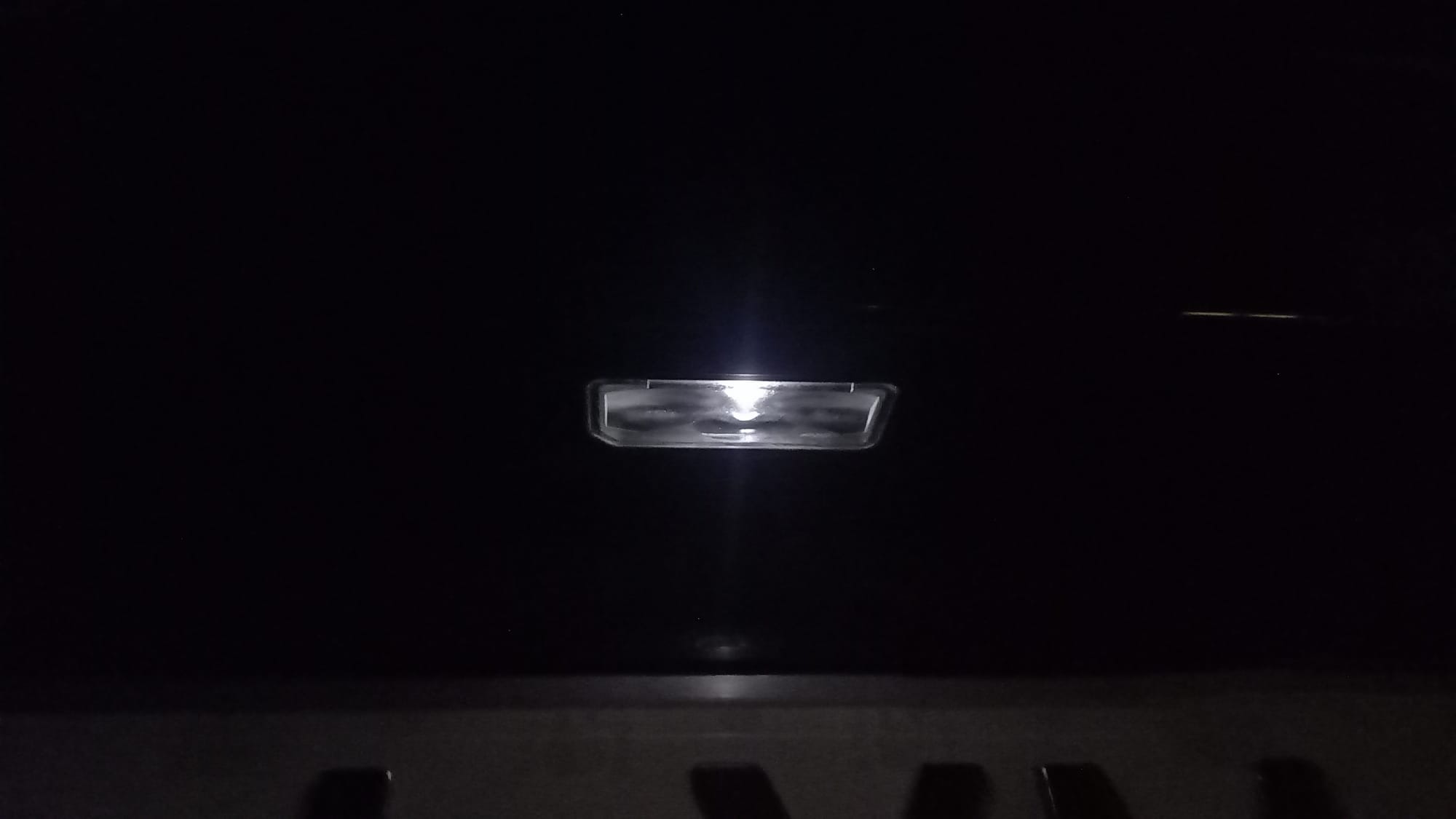

Y el último problema, cuando enciendo las luces de cortesía (abrir una puerta), se encienden los leds de las luces de la matrícula a muy baja intensidad, y no se apagan al apagar las luces interiores, sino cuando pasa un buen rato. Esto no puedo asegurar que sea nuevo.
Así se queda cuándo abres una puerta
El instalador ni está, ni se le espera 🤬. La llevé a otro sitio y vieron que no tenía conectado el negativo del booster de la batería principal, lo conecto a la masa, pero sigue con el mismo problema.
He contactado con Schaudt y no se acaban de creer que se encienda el booster sin encender la furgoneta, me dicen que apriete todas las conexiones.
Yo pienso que algo de culpa tiene el booster (subidas a 14,7), pero que baje a 2V no tiene sentido, porque los consumibles están conectados a la batería secundaria, no al Booster.
Tengo pendiente encontrar un momento para dejársela al chico que me conecto el negativo, pero como es mi único vehículo no me puedo quedar sin él.
¿A alguien le ha pasado?
¿Podría ser que hubieran conectado el D+ en un pin equivocado?
¿Pensáis que cambiando el booster se solucionaría?
Siento la chapa 😅

Scudo
Pues de momento he desconectado el booster, a ver que pasa. Gracias por la idea.
Antes de hacerlo me he estado fijando, y se activa solo girando la llave a la primera posición, sin arrancar. No tendría que ser así, no? De esta manera el booster empieza a cargar la segunda batería directamente de la principal, sin tener el alternador encendido.

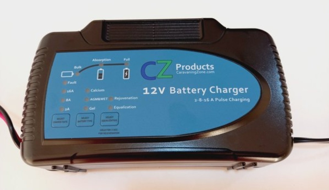

Lo que si me sigue haciendo es bajar el voltaje. Hoy, sin usar nada conectado a la segunda batería ha empezado a bajar el voltaje lentamente hasta 0'2V. Una vez ha llegado a ese valor se ha puesto automáticamente a 12'7.
Por la tarde he estado trasteando y parece que el cargador de batería conectado a 220 hace el tonto. Al conectarlo a subido a 17 y bajado de nuevo a casi 0. Hacia un ruido periódico como de Clack, Clack y luego se ha encendido el ventilador.
Este es el cargador.
Es posible que el cargador de batería sea el responsable de estas bajadas aún estando sin conectar a 220?
De momento voy a bajar el automático del cargador unos días a ver qué pasa 🤞🏽
No alcanzo a entender que tiene que ver una cosa con la otra

Yo creo que sí, que podría descargarte la bateria si internamente esta mal, no te queda otra que ir haciendo descartes...
