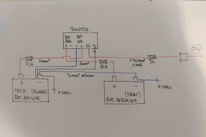

Bueno, pues después de varios días mirando por el foro, hilos de muchos compañeros como Tioka, Eneko, JmGarciaM, Durruti1, etc... Creo que tengo más o menos claro el esquema eléctrico de la furgo.
Voy a preguntar por partes, a ver si los que entendéis me podéis echar un cable. No me molaría salir ardiendo el primer dia!
BATERIA AUXILIAR CON BOOSTER

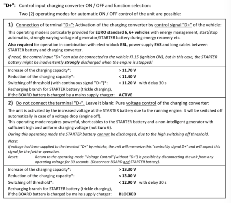

La idea viene siendo ésta, según el manual del booster de votronic 1212-30 los cables (para la longitud que tendrán) seran de 6mm los que van al aparato y de 16mm (mínimo) el negativo que va entre baterías.
El sensor de control de temperatura al negativo de la batería auxiliar y las protecciones de 40A y 50A.
Mi pregunta viene ahora, con el dichoso D+ del alternador. La sección de cable debe ser de 0,75mm o superior y el fusible de 3A, hasta aquí OK.

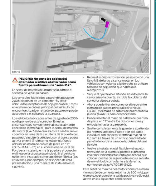

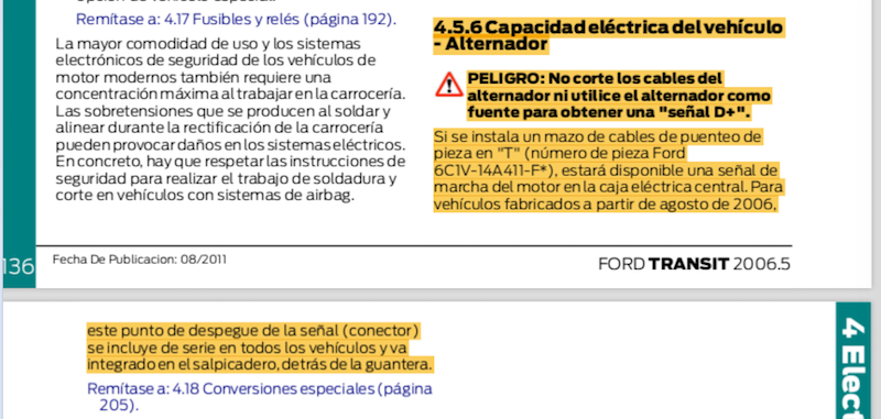

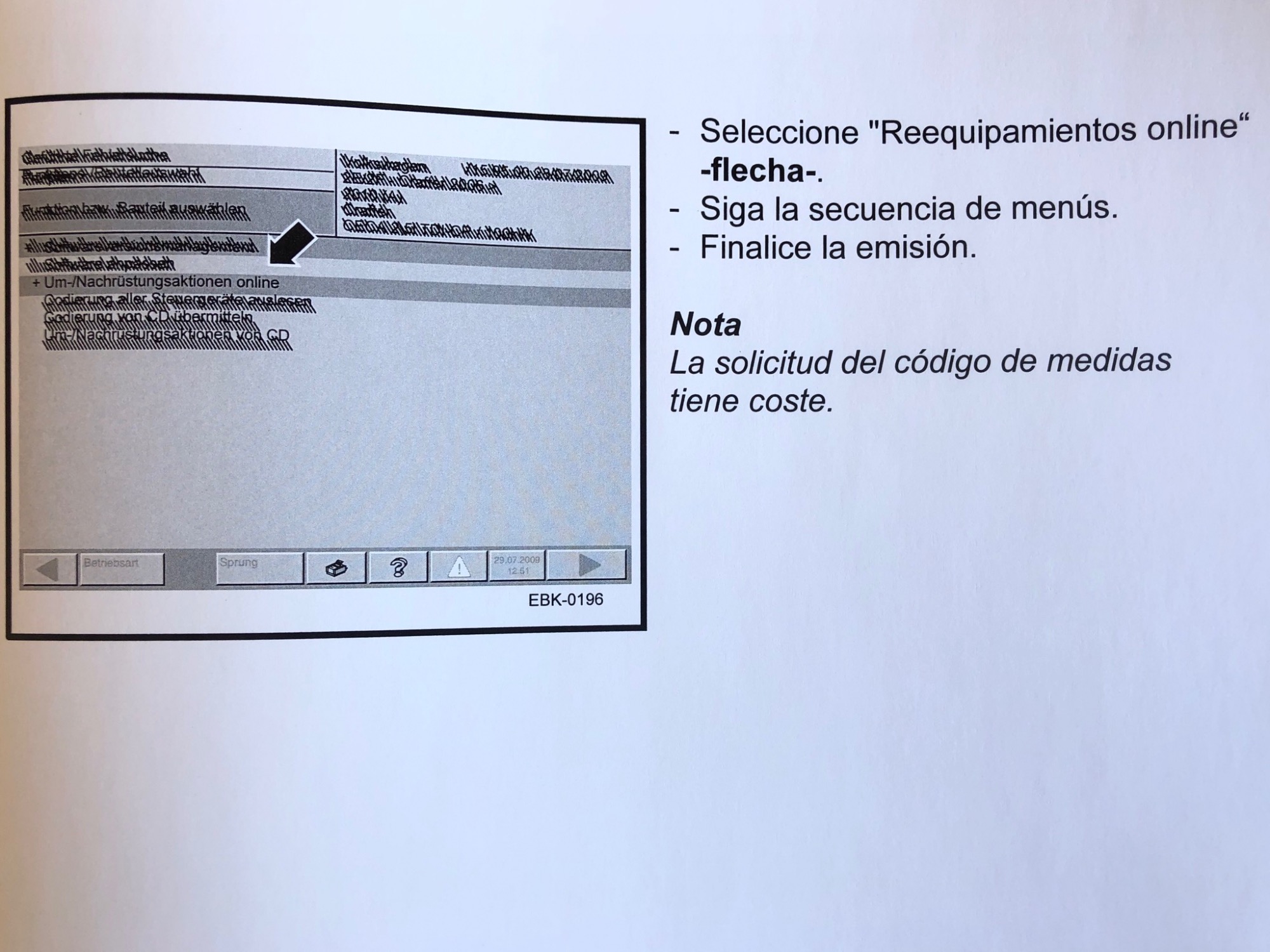

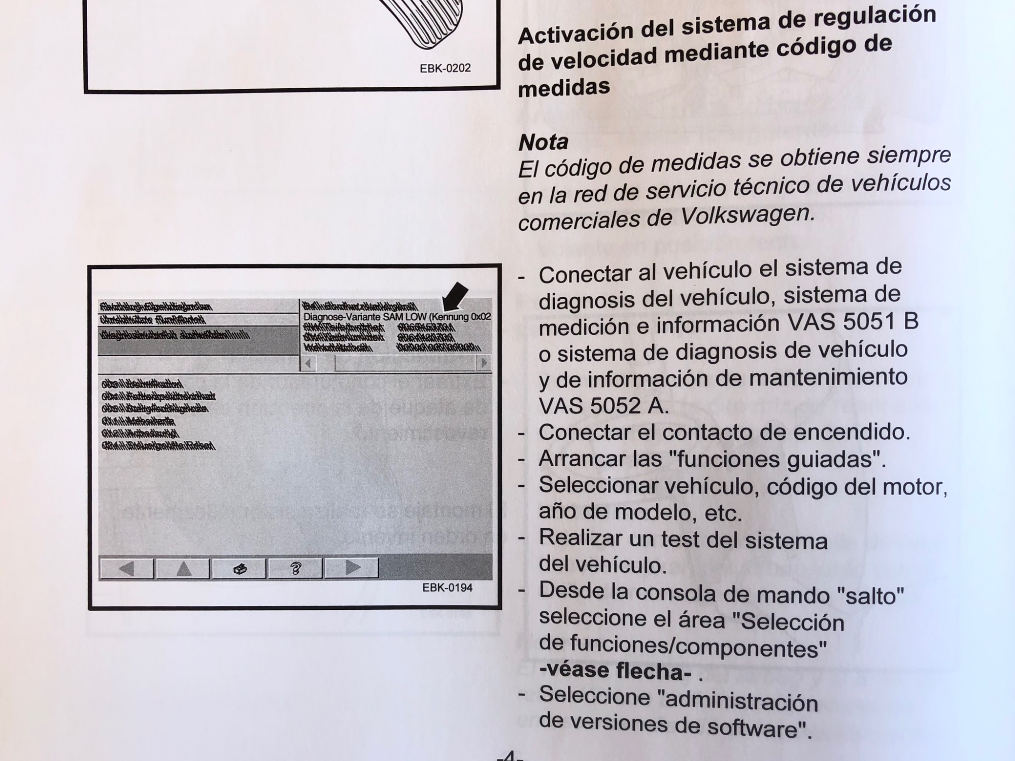

Pero para encontrar la señal en mi modelo busqué en el manual de taller y vi esto:
He encontrado el cable (tengo q ver con el multímetro si da los mismos parámetros que el típico cable del alternador), pero luego en el manual del booster veo lo siguiente, que no acabo de entender:
He preguntado a votronic a ver si me saben decir alguna cosa concreta. Si no puedo sacar de ahí la señal, no sé de dónde hacerlo :(

El esquema lo veo correcto.
en cuanto a la conexión del booster lo que te indican es que hay dos formas de conectarlo:
1.- conectando el terminal D+. De esta manera el booster cargará cuando detecte que el vehículo está en marcha. Lo aconsejan, sobretodo cuando el vehículo dispone de alternador inteligente. También cuando  el control se lleva a través de la centralita EBL...
2.- Si no se conecta el terminal D+, el booster cargará por control del voltaje de la batería de arranque. Cuando suba de un determinado nivel (13,30V) (vehículo en marcha) comenzará a cargar la auxiliar.
De todas formas si consigues la señal D+, mejor conectarla.

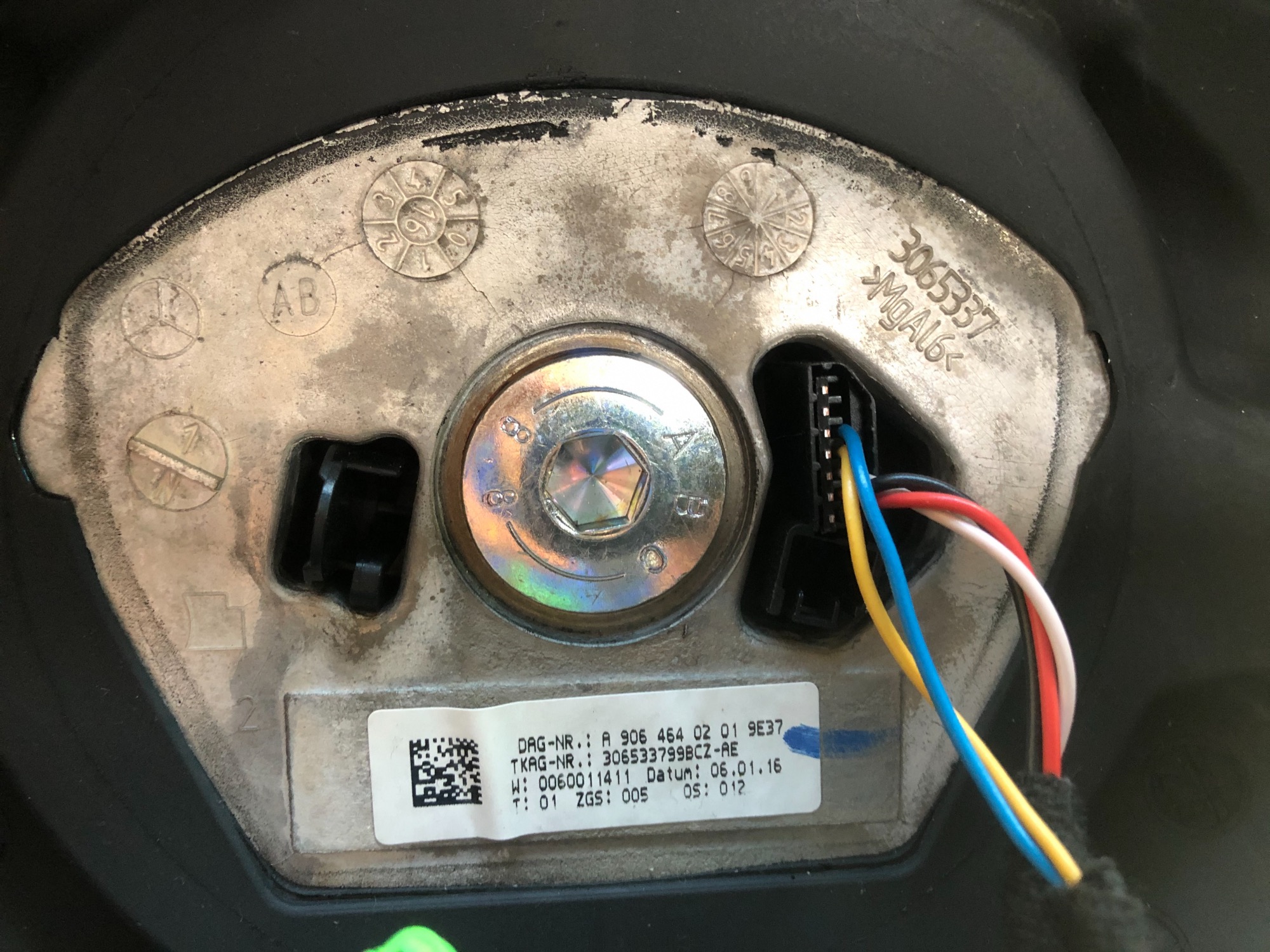

Bueno pues creo que ya lo tengo.
Por si a alguien le interesa, sacando la tapa de debajo del volante encuentras un mazo de cables con uno separado encintado a él de color azul y verde.
Este cable es un conector de encendido, da 0v sin la llave puesta, 12.3v con el contacto y 14.4v con la furgoneta arrancada.
Así que voy a usar la tensión de este cable para dar señal al booster :)
Espero que sirva!
