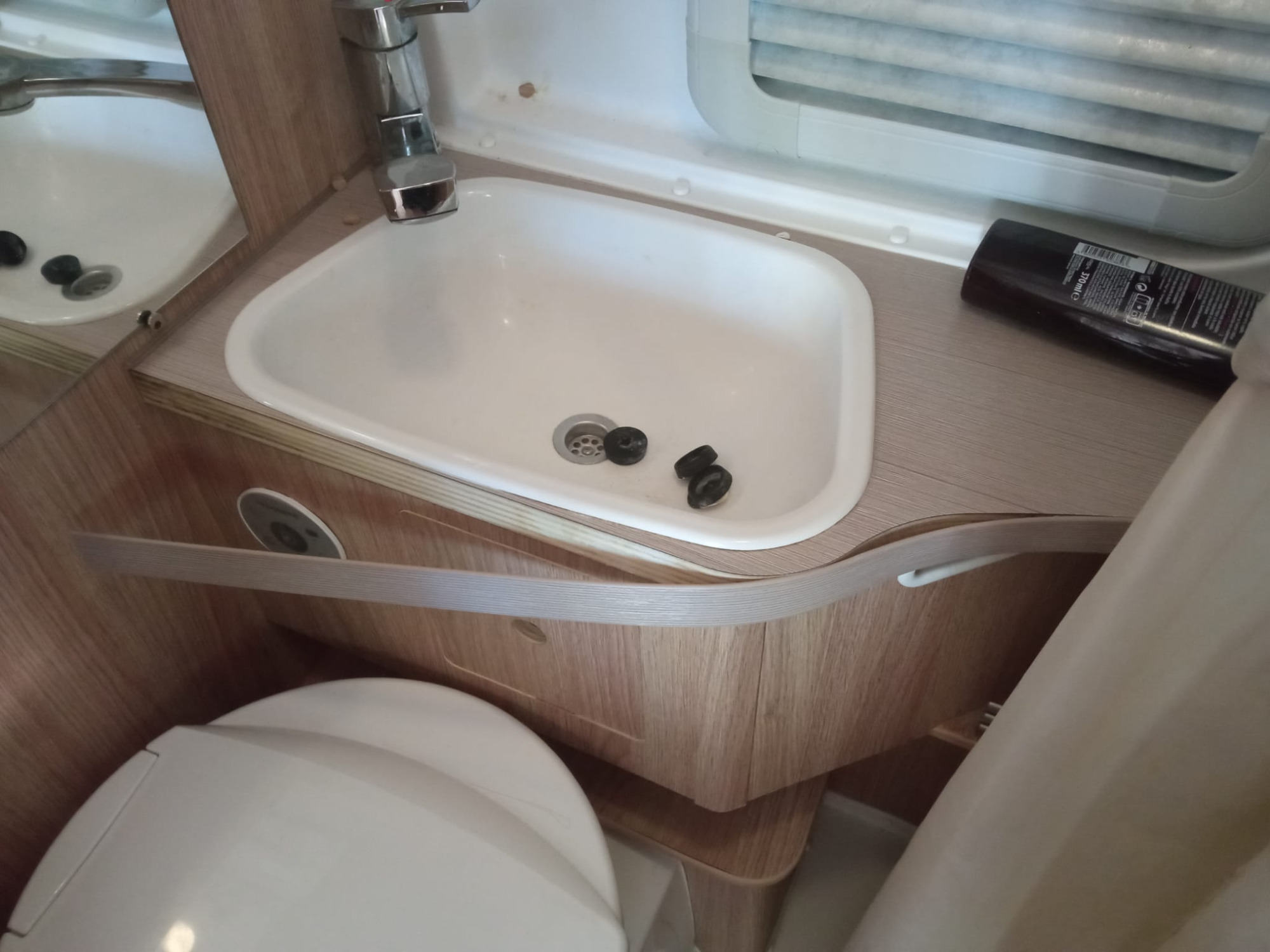

Hola, se ha despegado el canto del mueble del lavabo del baño, el caso es que lo pegué con cola blanca para madera y al cabo de varios meses se vuelve a despegar. ¿Qué pegamento sería el más adecuado para pegar ese canto?
jabo
Dependiendo de materiales, porque no veo la foto, pero yo pegaría con cola de contacto

buenas tardes
los cantos en los muebles de cualquier sitio, el canto antes era de melamina el mismo color que la capa vista y todo esto se utiliza cola de contacto o colas por calor. ya que para aplicarlo se usa una maquina que calienta la tira y aplica presión.
por eso cuando se hacer una reparación con trozos se usa una plancha para que la cola que quedara se derritiese para unirse al nuevo y así pegar mejor.
si usa la misma tira coje limpia bien de cola vieja y consigue cola de contacto y una plancha. se coloca la cola en las dos partes y se deja secar ya que la cola de contacto pega cuando esta seca. la plancha la utilizas para alisar la tira y así que se quede mejor.

Hola, para aplicar presión con la plancha en la parte convexa de la curva ¿cómo se haría?
ggduncan
prueba a cojer un tubo de hierro para ponerlo entre la plancha y el canto y con otro de madera para después.
ero
primero pasas la plancha con el tubo cogido a la placa (por contacto se tiene que calentar) pasa presionando ligero para no quemar el canto y luego con el de madera haces mas presión con la mano.
karpintxiki
Yo con la cola de contacto en la vida he usado la plancha. Limpias bien las superficies a pegar. Le das cola a cada una de las partes y esperas a que al tacto estén secas. Entonces las juntas haciendo presión con un taco de madera o alguna espátula de plástico que no pueda rallar el canto
ggduncan
es que la maquina de poner cantos en los muebles usa calor por que la cola que tiene el canto, y con calor y presión pega el canto a la madera. pero cuando se saca de la maquina y sale un tramo roto se coje un trozo y una plancha caliente y luego con un trozo de madera para hacer presión.
