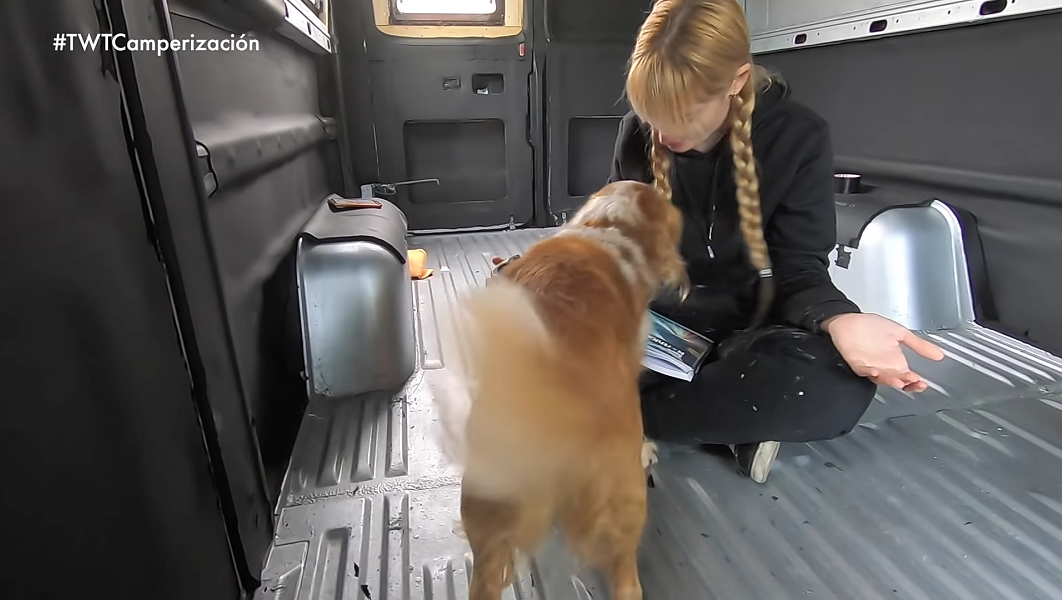

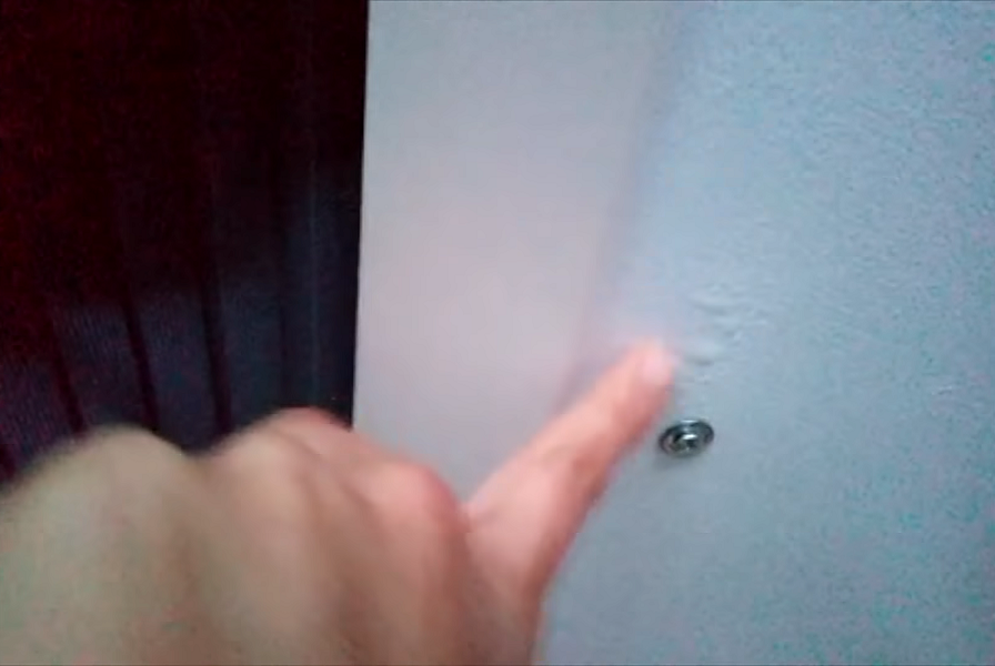

Hola de nuevo, sigo informandome de todas las opciones para continuar con los siguientes pasos y os comento como voy hasta ahora:
-Respecto a no tapar los nervios con Kaiflex, me he quedado un poco mosca después de ver esto
(https://www.youtube.com/watch?v=XK0RWShuU40 minuto 4:54) donde muestran cómo el cubrirlos con el kaiflex de 3mm no es suficiente y llega a condensar incluso por encima del panelado. ¿Qué inconvenientes puede tener el fijar los rastreles al nervio estando este con el kaiflex de 10mm?  ??? Mi intención era hacerlo todo como aquí
(https://www.youtube.com/watch?v=FJfJBXPFB3w minuto 1:05)
-A lo de que no es necesario llegar a cubrir todo con 10mm, ya era algo que sopesaba, pero oye, es que la paz mental que me da curarme en salud con el tema de aislamientos y condensaciones creo que me merece la pena. Es algo que me preocupa bastante  .suda
Para el suelo no había pensado el tema de que el tablero pueda flexar. Con el diseño que haré de doble suelo, lo veo un factor muy importante sobre todo para el nivel superior. Así que creo que iré a por 10mm abajo (irá directamente sobre el kaiflex sin apoyos) y luego ya 15mm arriba que será donde se pise y se apoye en menor superficie por el doble fondo del suelo.
Por último, ¿por qué se hace lo de poner listones o apoyos de madera entre el kaiflex del suelo y el tablero? He visto que algunos lo hacen y otros no, pero todavía no he visto una explicación para ello. En principio, por el (posible) ahorro de altura, ya digo que pensaba no poner nada. Pero tal vez tiene alguna ventaja qué desconozco  .confuso1
Un saludo y muchas gracias de nuevo  ;D  ;D  ;D
Edito:
El tema de aislar mucho lo ve interesante para mi caso ya que voy muy a menudo a la nieve y pasaría temporadas en temperaturas bajo 0 o similares. Del mismo modo tiendo a ser una persona calurosa por lo que en verano cada grado de frescor que pueda conservar, será todo un lujo para mí

Lo que yo te puedo decir a este respecto es lo que te comenté en un post anterior: Por lo que tengo entendido de algunos profesionales que participan en este foro, estos desaconsejan totalmente forrar los nervios con kaiflex y poner luego encima los rastreles de madera. Si pones el rastrel encima del kaiflex, este pierde sus propiedades ya que lo estás chafando.
Lo mismo se aplica para el suelo. Si lo colocas encima del kaiflex, te va a quedar el suelo "flotante", inestable y los muebles no asentarán bien. Estarás chafando el kaiflex y pierde propiedades.
Si rellenas el nervio con lana de roca o espuma de poliuretano, ya lo estás aislando. Si además pones un rastrel de madera, pues también la madera es un aislante. Y si tapas la junta entre el kaiflex de 20 y el ratrel con, por ejemplo, cinta de aluminio, pues ya estás tapando absolutamente toda la chapa y asegurando la barrera de vapor.
En fin, es lo que te puedo decir de lo que voy leyendo en el foro. Yo estoy aún en fase de proyecto y no te puedo dar ninguna experiencia práctica, pero cuando me toque hacer el aislamiento, voy a seguir estos principios. Te aseguro que hay fotos de algún profesional que participa en el foro (Eneko, por ejemplo) que viene a decir más o menos esto, pero no me acuerdo cuando y en que hilo las vi.
A ver si otros compañeros te pueden dar su opinión.
Ah, se me olvidaba! Para que no haya condensación, también influye que se tenga una ventilación adecuada. No todo es el aislamiento.
EDITO: Aquí puedes ver que se habla de esto. Es un hilo interesante de una camperización de un compañero.
https://www.furgovw.org/foro/index.php?topic=361412.msg4605696#msg4605696
