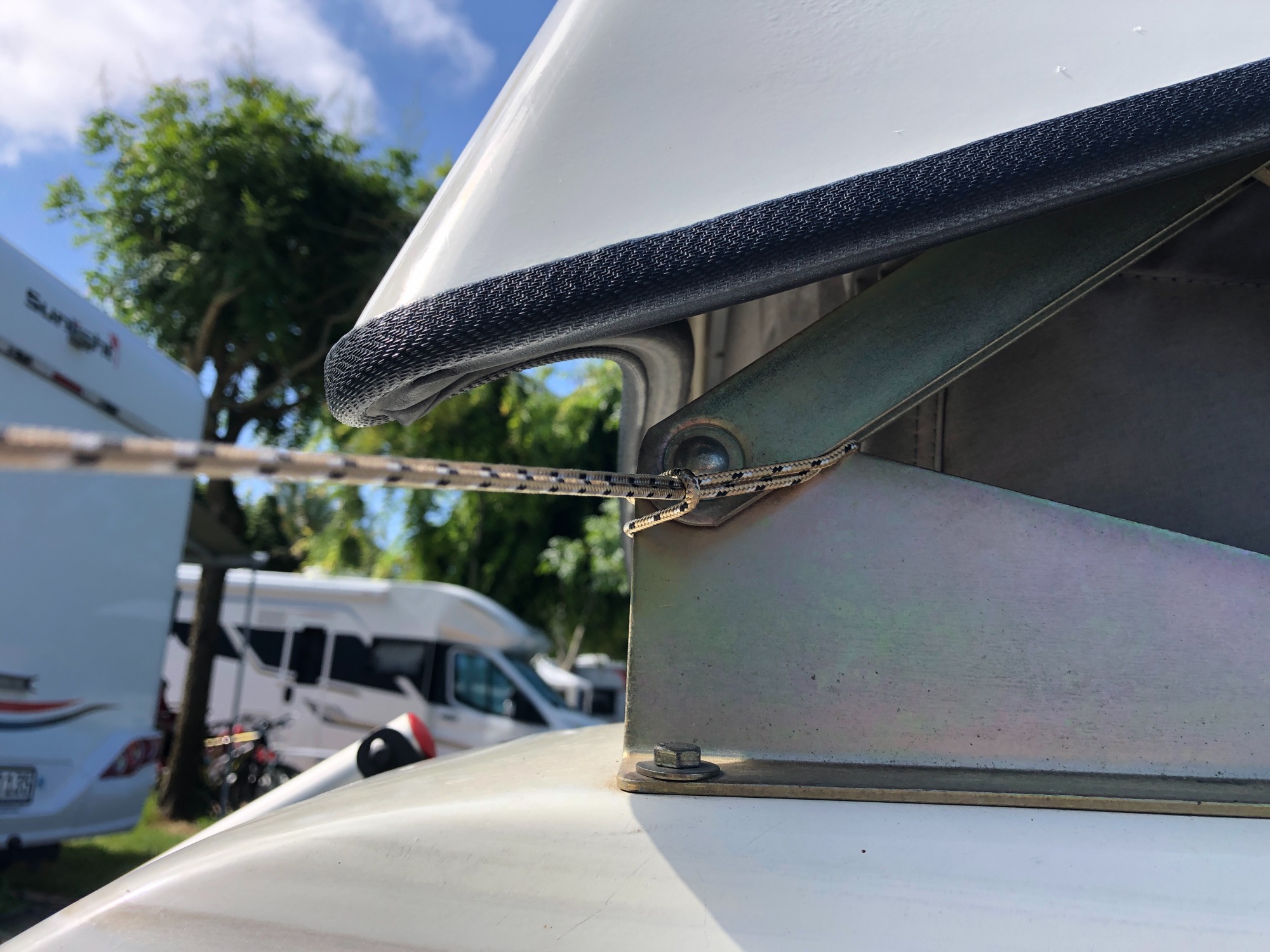

Ya tengo tendedero hecho como el tuyo. Me falta hacer un agujero en la bisagra para enganchar la cuerda, pero también así hace su función. Saludos
Me alegra mucho ver tus fotos, si te decides ha hacer ese agujero en la bisagra, pon una chapa detrás, ya que al momento de atravesarla, puedes llegar a la lona, que con solo un toque de broca se puede deteriorar.

....me olvidé!!! Como no estaba acostumbrado a esa cuerda puesta allí, me olvidé!! Pero antes de arrancar y salir con la furgo me di cuenta y la quité. La cuerda no se cortó.
Esta mañana, ya que tenía 2 horas libres y taladro de batería prestado, aproveché para hacer los agujeros en los dos lados. Manteniendo una chapa de aluminio en la parte trasera con cinta de carrocero para no estropear la tela. Dejando un cm de margen al borde de la chapa y a la bisagra de arriba.
alcasa
Qué bien hecho, en mi furgo, he puesto como tú, un mosquetón pequeño, en el agujero de ambas bisagras y tras comprobar que no molestan para nada al bajar el techo elevable, allí los he dejado.
alcasa
Mirando tus fotos con detalle, observo que la bisagra de tu furgo y la mia, son diferentes, mi techo elevable es un SCA, y el tuyo debe de ser el wesfalia, ¿Cierto?

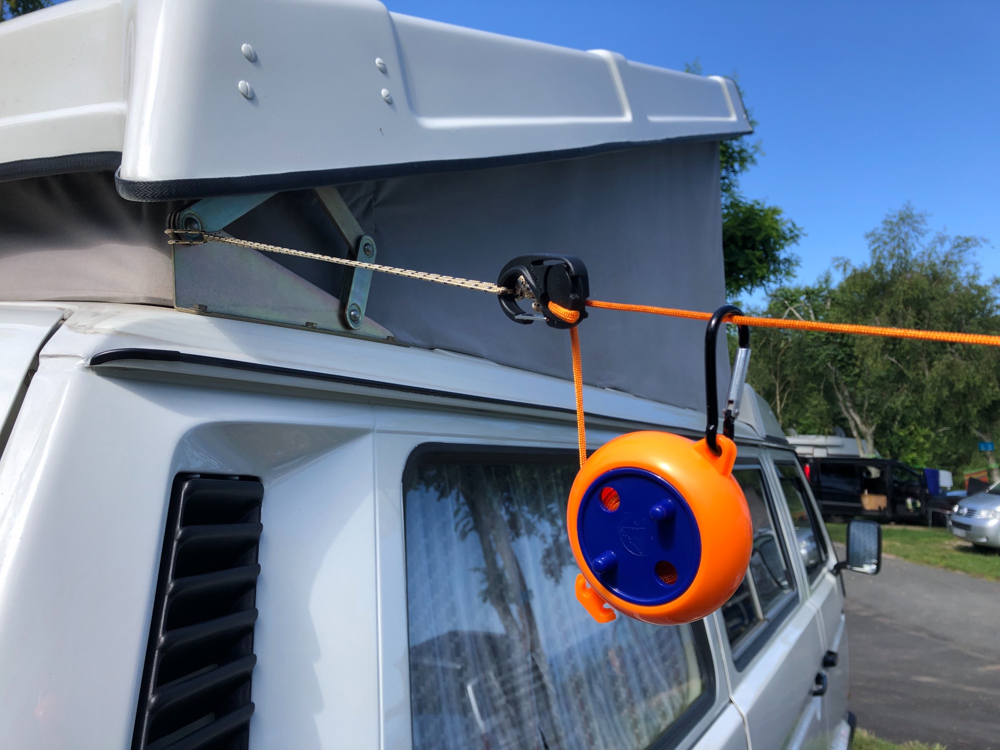

Bueno, pero en ambas furgos, gracias a este práctico agujerito y el equipo de "tiendefacil" lo tenemos rápido de instalar entre nuestra T3 y el árbol más cercano.
Nos has mostrado tus elementos de cuerda, pero ¿cómo te has equipado de bolsa y pinzas?
alcasa
En estas vacaciones, le estamos dado un buen uso a este sistema de cuerda, sobre todo para tender las toallas de ducha, casi siempre que tengo ocasión, he anclando un extremo a la bisagra del techo elevable de la furgo, con ello me di cuenta de que hay que tener bien claro que no se puede bajar el techo elevable si tenemos instalada la cuerda :roll:  :o .
