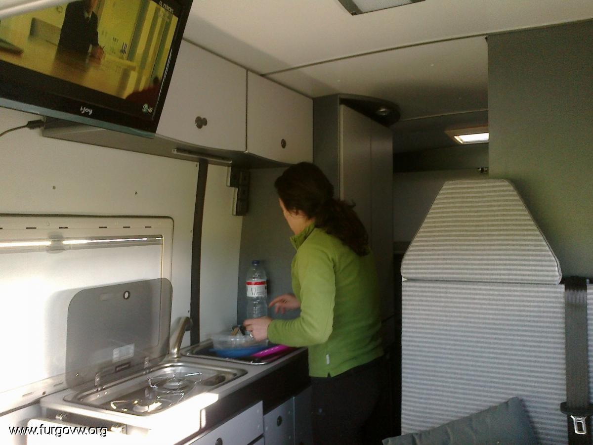

No, no he desaparecido sigo por aquí con mi recién estrenada furgo. Ya os pondré más   .fotografo .fotografo  mientras le termino los últimos detalles. Esto es otro mundo, aunque también tiene sus limitaciones respecto a la Trafic.

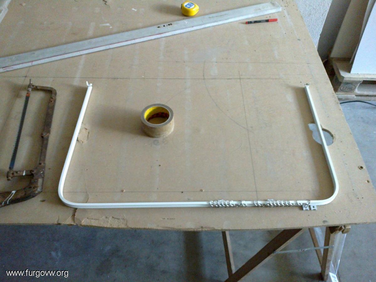

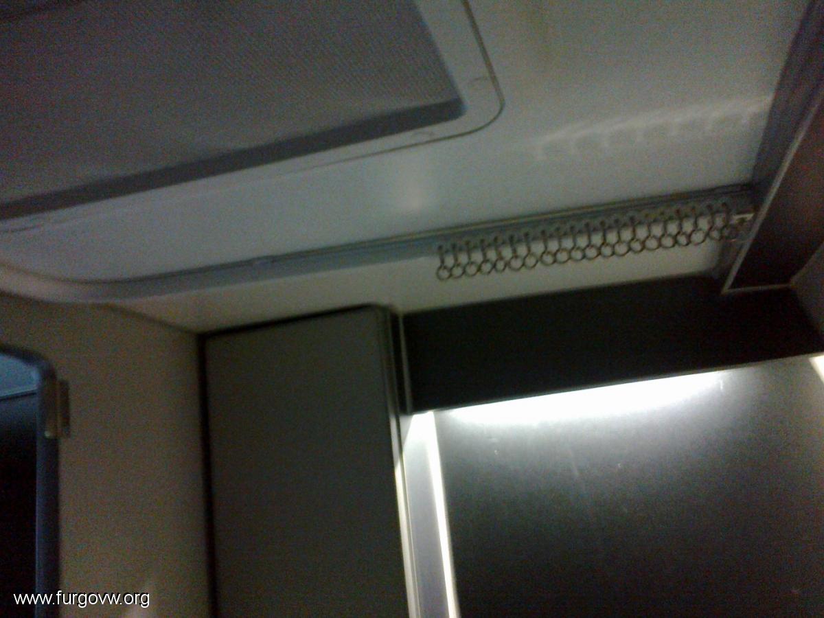

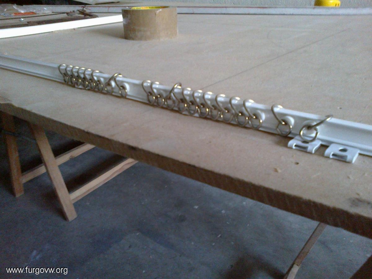

Le voy a poner una cortina al baño con este carril flexible.

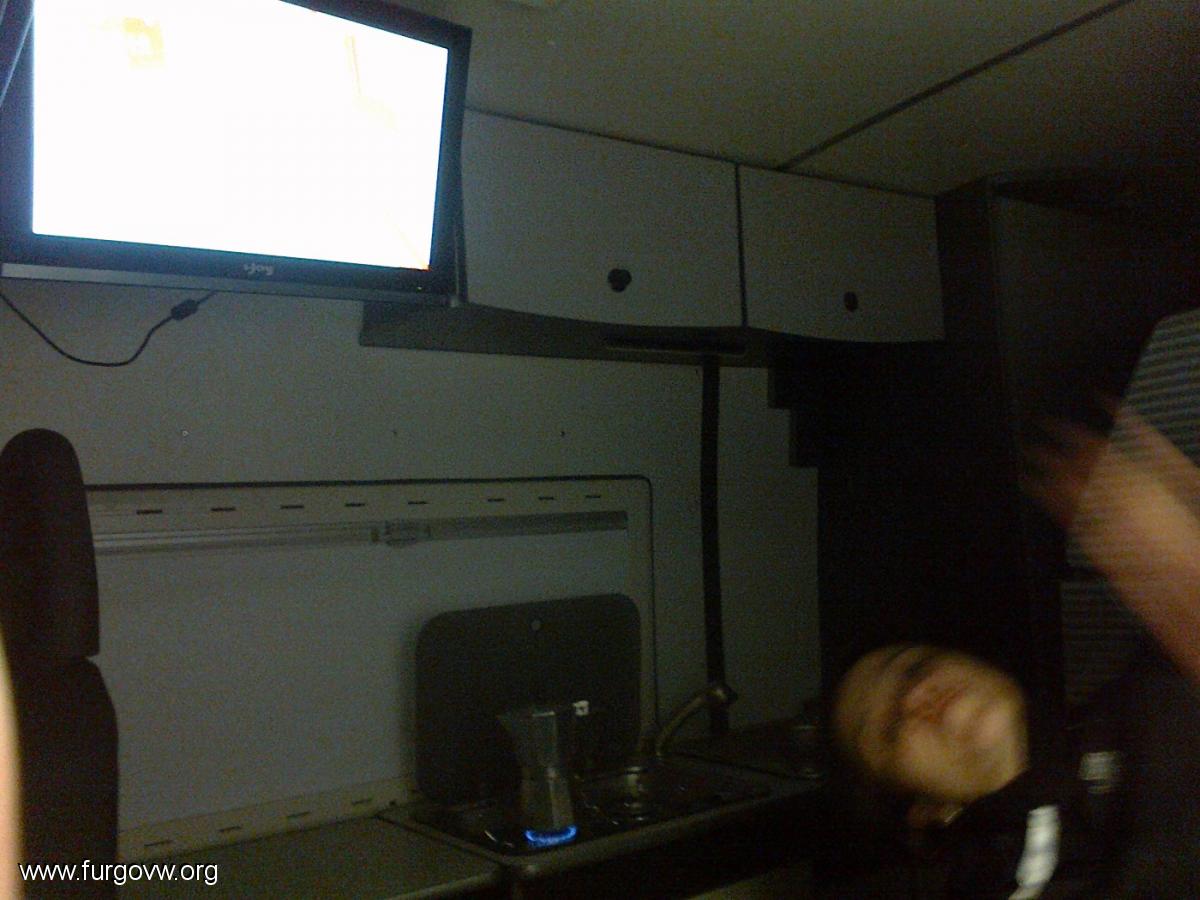

Y mi primera salida, no fue el fin de semana muy bueno, pero sirvió de prueba. Esta es la primera noche  .meparto .meparto
funciona todo a la primera y encima llueve a mares y no hay goteras, es lo que me daba miedo.

Oye ese carril flexible de cortina para la ducha donde lo has conseguido?
Saludos  ;)
Mariotrafic
Cita de: Brinean en Febrero 25, 2014, 13:57:32 pm
Buen curro y buen estreno le diste por la costa Vasca (el tiempo no lo aseguramos!  .nono)
Saludos  ;)
Gracias por lo del curro, y lo del tiempo ya lo esperaba. Mi mujer es de Sestao y vamos mucho por allí, pero tenía que estrenarla, sí o sí, además tenía que pasar la prueba de las goteras.
Y el carril en cualquier tienda de cortinas.

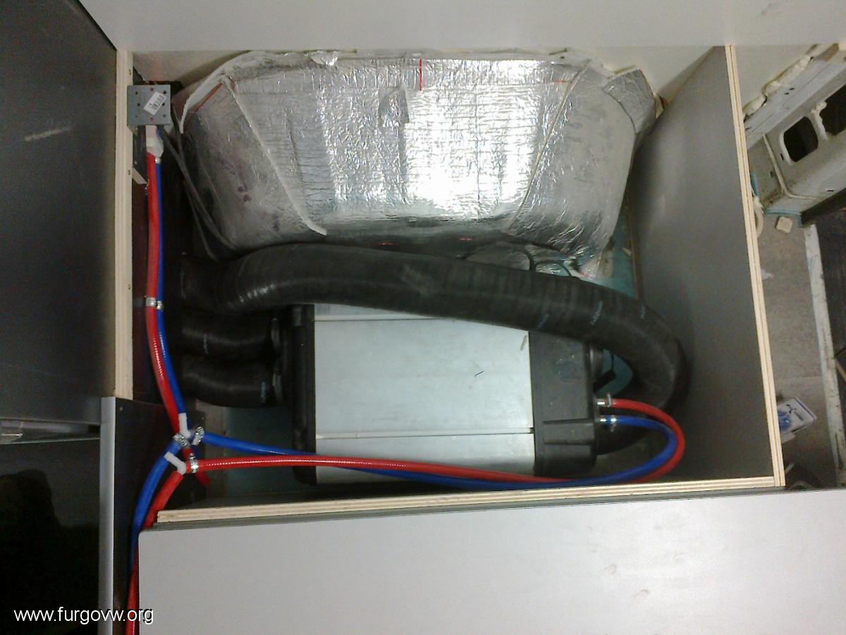

Pregunta: cuanto ocupa el dual top con sus tubos y todo?
Saludos!

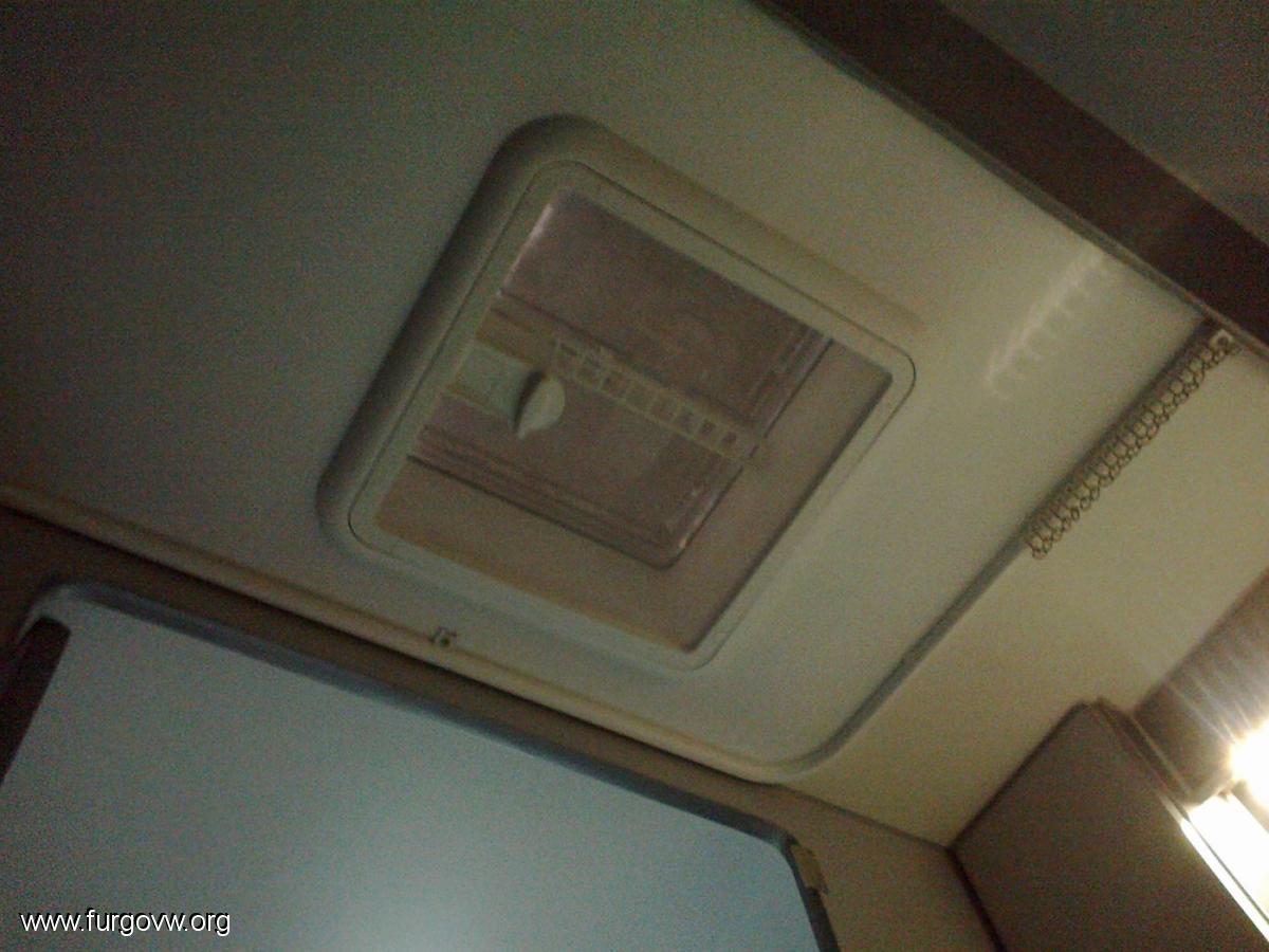

Te pongo esta foto de momento para que te hagas una idea y el martes te cojo medidas. Si se me va me das un  toque.
