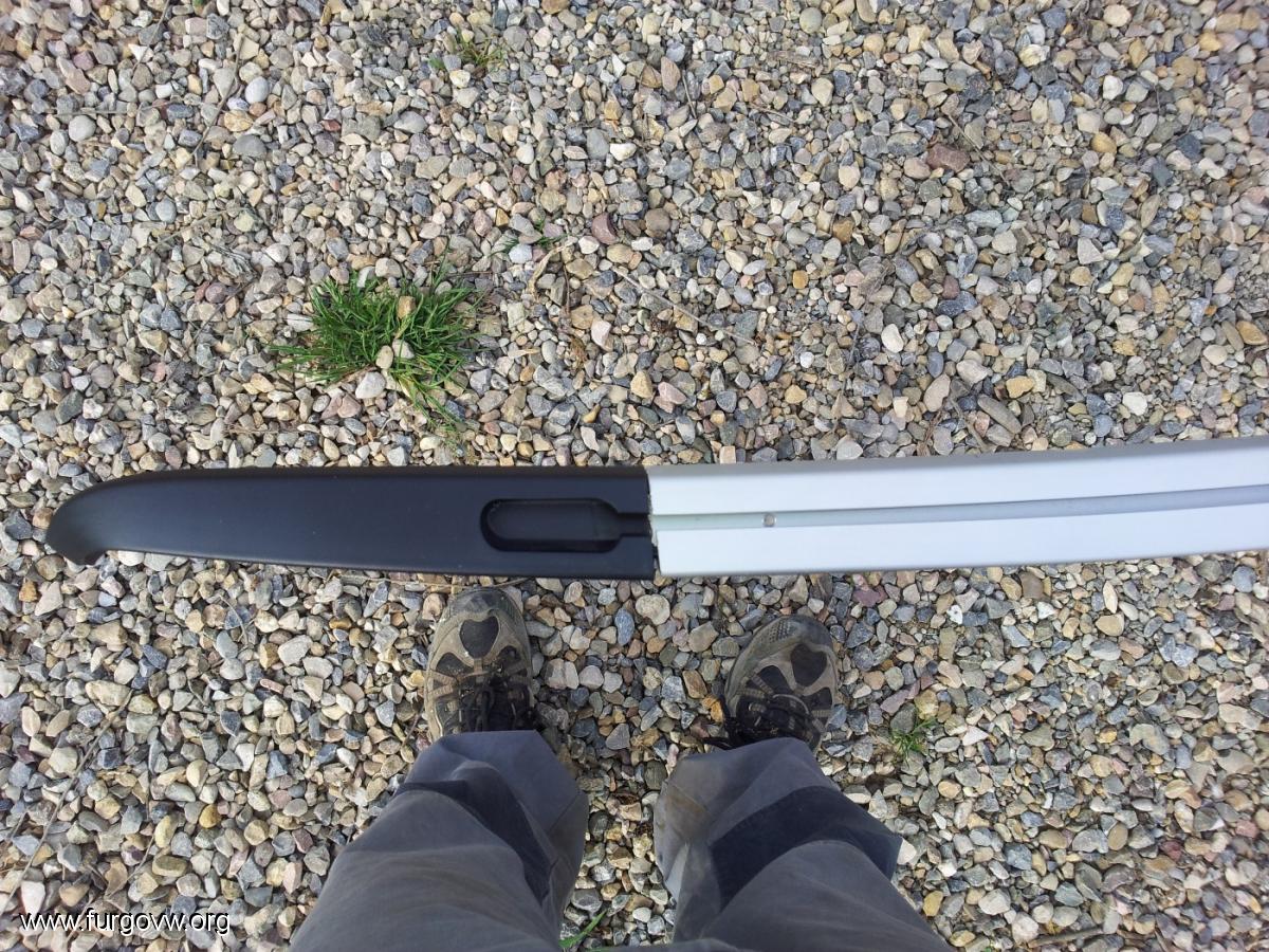

LAS REFERENCIAS DE LAS GUÍAS  Y LOS PLÀSTICOS  DE VW  SON:
GUIA DERECHA LADO PUERTA CORREDERA 7H7875312 -  PRECIO 50€ (DE SEGUNDAMANO PERO NUEVA  ;-)
PROTECTOR DELANTERO 7H7875315           6,27€
PROTECTOR TRASERO  7H7875317               1,24€
GUIA IZQUIERDA 7H7875311 (NUEVA)      103,20€
PROTECTOR DELANTERO   7H7875316          6,27€
PROTECTOR TRASERO  7H7875318                1,24€

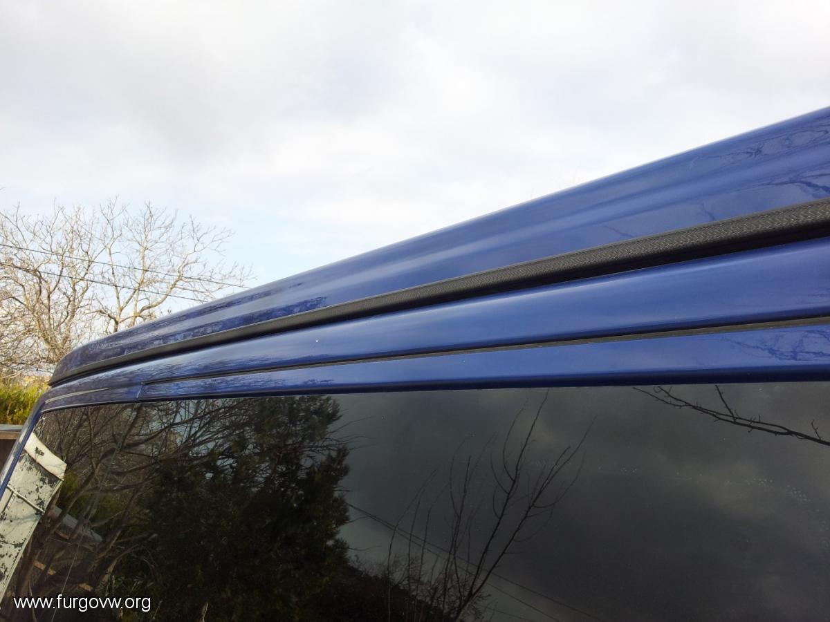

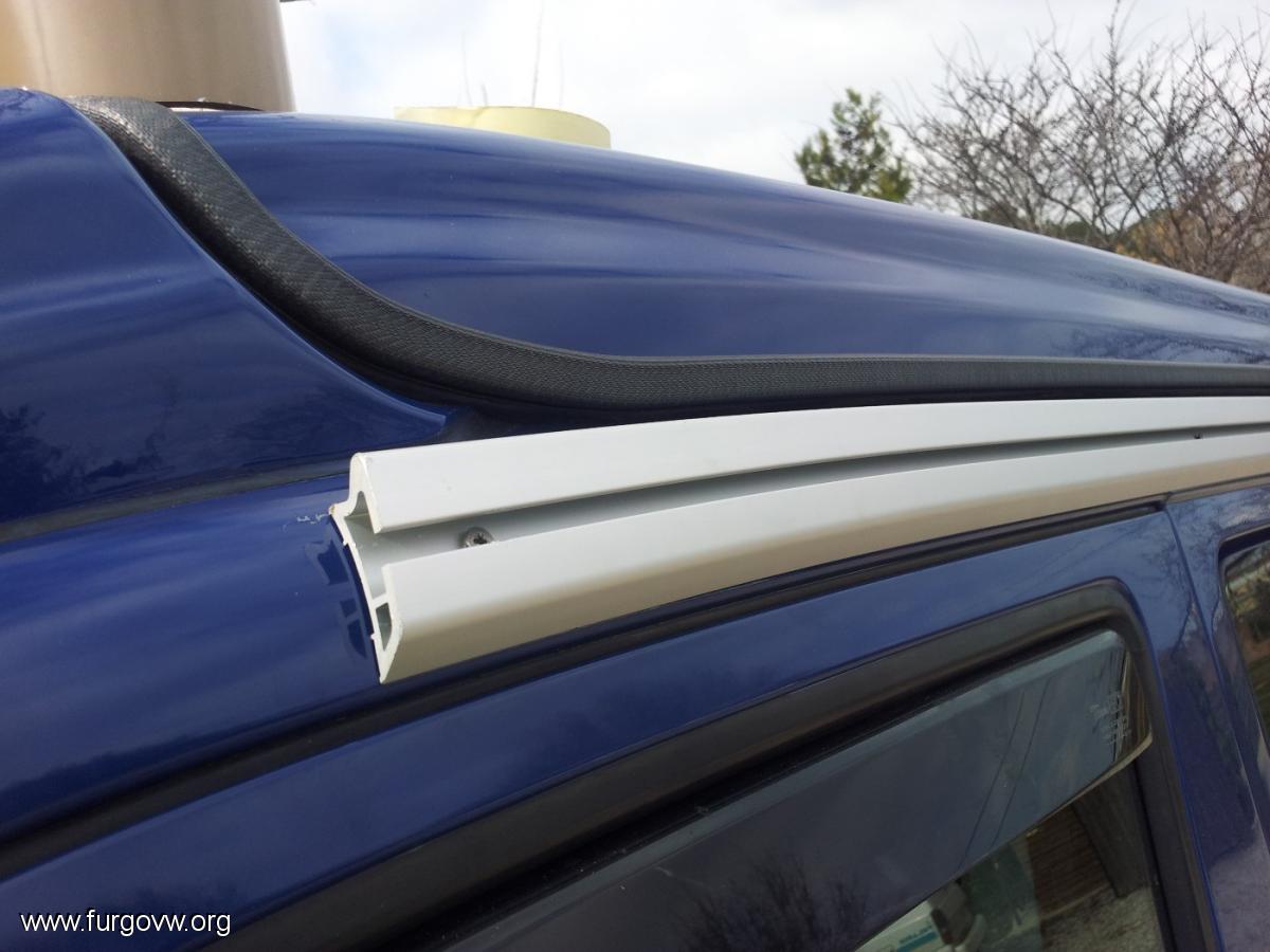

Pues el brico es bastante sencillo pero si estas solo, como todo, es una mie.... por eso se necesita algún machaca, como mi mujer o mi padre que andaban por allí para sujetar.
Este brico se ha hecho en 1 día en el campo, 2 horas de curro como mucho,  con :
-Un taladro a batería con brocas del 3,5, del 4 y del 5,5 ,
-Tornillos de acero inoxidable cónicos de 1cm
-Sika para metal
-El metro,
-Destornillador de estrella,
-Un poco de cinta transparente para sujetar
-Y por supuesto paciencia...

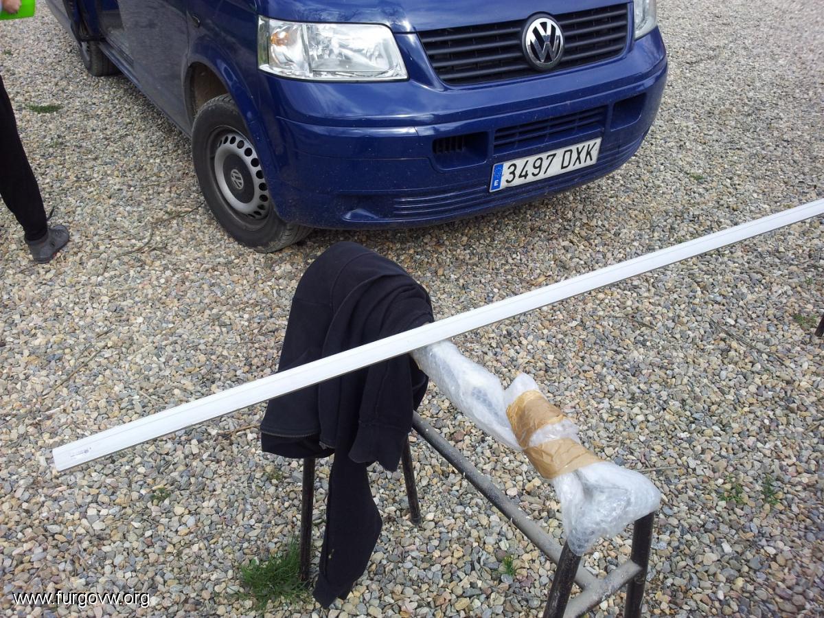

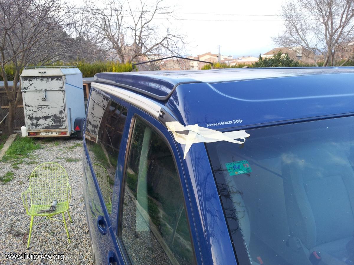

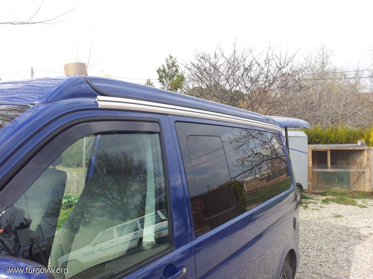

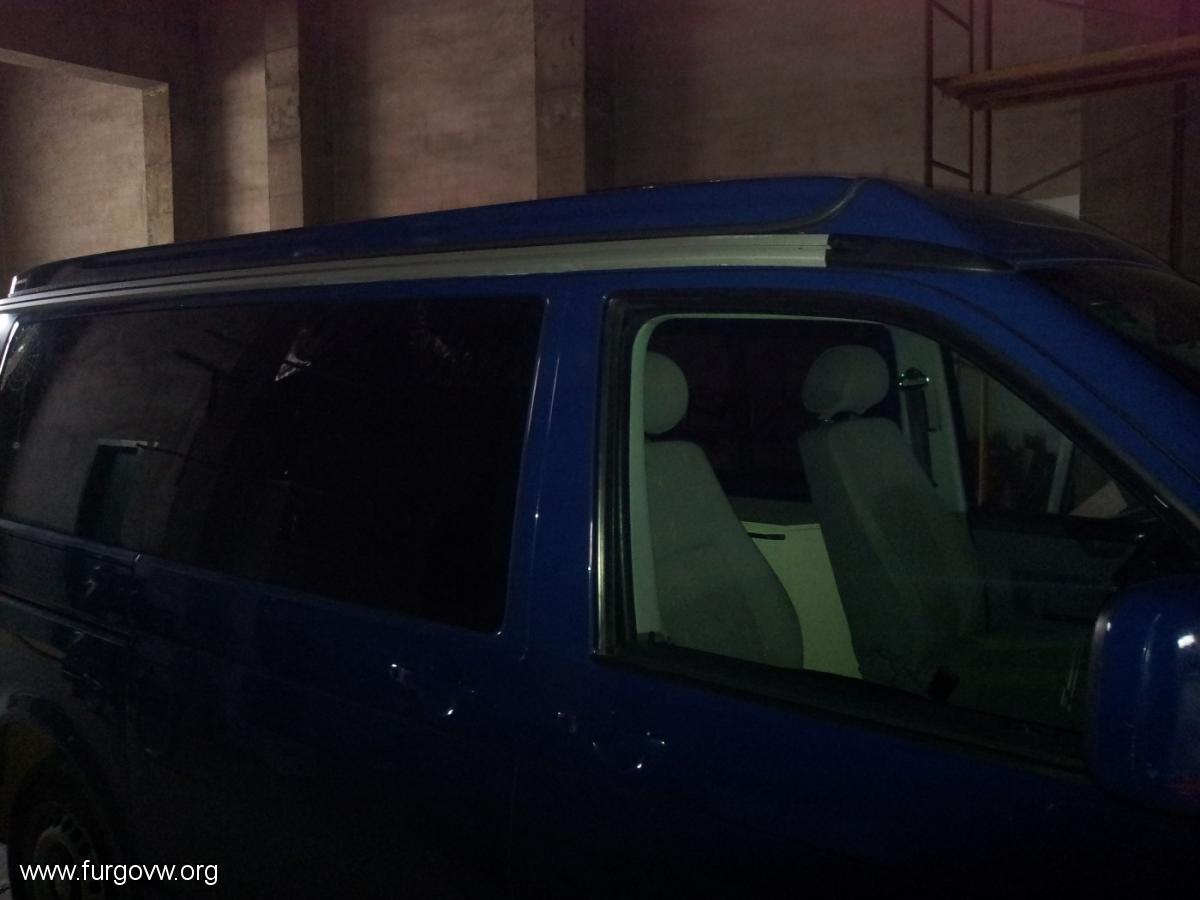

Lo primero es hacer un agujero con la broca del 4 en las guías, 1 en cada extremo y cada 53 cm.  hacer también con la broca del 5,5 o del 6 la forma cónica del tornillo en la guía.
Luego plantear la guía en la furgo, con los plásticos delantero y trasero, (porque esto va a medida no puede fallar)  marco los agujeros y con la broca del 3,5 hago los agujeros en la furgo, para que luego  al atornillar haga fuerza el tornillo y queden bien fuerte.
Pongo un par de hilos de sika en cada guía, He gastado un pote de sika para metales que me costó unos 8 euros, para las dos guías y los soportes.
Y con los tornillos ya puestos en la guía y la sika puesta, presento la guía en la furgo y atornillo y listo no hace falta poner ni cinta ni nada porque los tornillos ya hacen la fuerza para que la sika  haga su función.

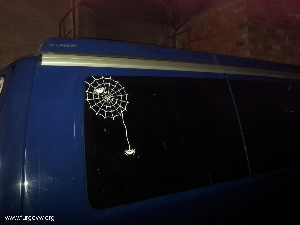

Luego pongo los dos plásticos delantero y trasero con sika pero vigilando que no salga por los costados y aquí si que puse un poco de cinta para sujetar y brico terminado.
