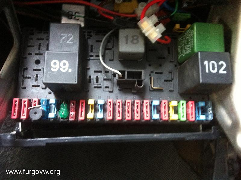

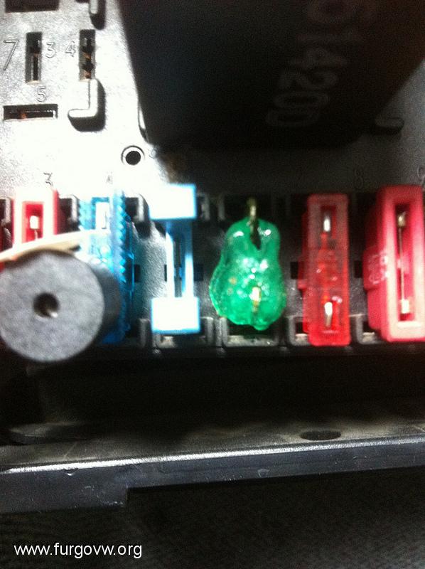

amikoj
Especialmente gracias al forero "richiraven", que empezó este hilo.
Ya tengo hecho este brico. Me funciona a las mil maravillas.
Ya no me dejaré más las luces encendidas.
Incluyo fotos.
Gracias a todos.

Muy buenas,
Chivato funcionando en multivan 2.4D del 93 AAB. Patilla (+) al 3 y (-) al 4. Me falta encontrar una forma de fijarlo de forma fiable, pero es una gran solución por su sencillez.
Muchas gracias!!

Hecho! Para fijarlo al fusible le he hecho un agujero en la parte superior del fusible con una cuchilla que permite introducir la patilla y que quede en contacto.

Hecho en una T3 del 85 con fusibles de los alargados , he soldado cable al zumbador y los cables los he atrapado en los alojamientos de los fusibles.

Eso si hay que buscar diseños en los fusibles que permitan una fijación aceptable/segura  de las patas del zumbador.
