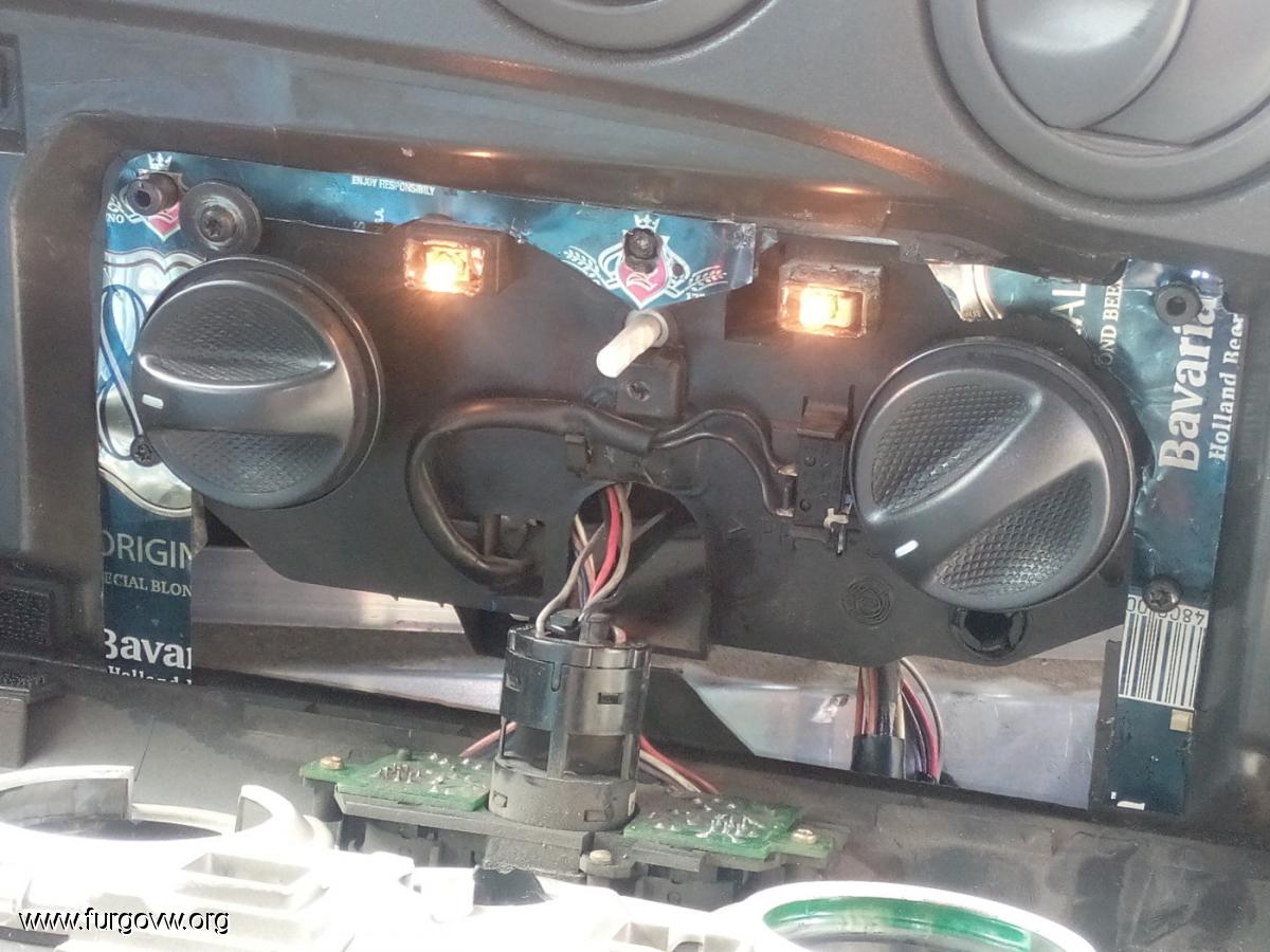

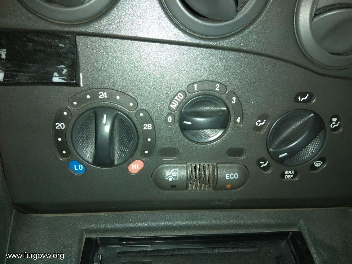

¿Alguno sabría decirme si las tres ruletas llevan iluminación al encender las luces? Es que de noche no esta iluminado y para cambiar de posición no veo ni los numeros ni nada.
Gracias y un saludo.
motodaily
efectivamente llevan dos bombillicas pequeñas que alumbran más bien poco, en mi furgo una estaba fundida y otra hundida para dentro con lo cual no iluminaba nada
en la foto puedes ver la posición de las bombillas

juan_ma
Muchas gracias motodaily, lo desmontare mañana y le miraré las bombillas.
bhenhurt3
Este mismo problema tengo yo, pero intente quitarlo y no fui capaz, me dio miedo de romper algo, algun asesoramiento?
motodaily
Diciembre 06, 2017, 19:26:42 pm #1341 Ultima modificación: Diciembre 06, 2017, 19:29:10 pm por motodaily
Hay que quitar primero el plastico grande que hay debajo de la guantera en el lado del copiloto, luego otro grande del salpicadero, en total un monton de tornillos pero ninguna complicación
Quien no está bien aquí, no está bien en ninguna parte.
juan_ma
4 tornillos lleva el mío y lo demás velcro, uno en el lateral que se ve al quitar la tapa de debajo de la guantera, otro debajo del cenicero, dentro del hueco donde meter cosas otro, y el último más abajo del cenicero.
Efectivamente tenía las dos bombillitas fundidas, pero son tan pequeñas que no tengo ninguna, así que le pondre un par de leds.

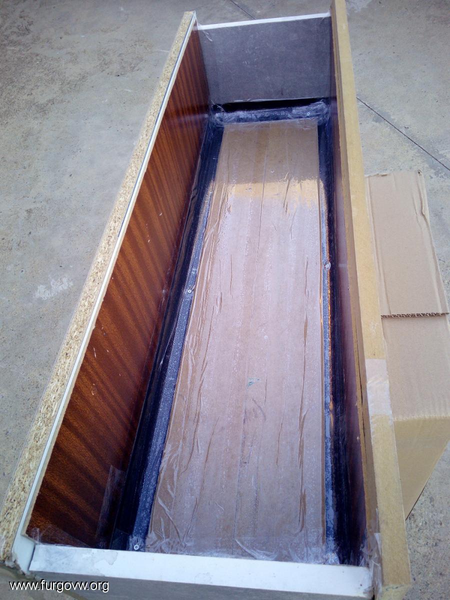

Pues ya estoy en el lío, fabricación del depósito de poliester y fibra de vidrio, he hecho el molde para la parte de abajo, queda la parte de arriba que es la complicada
Molde hecho de retajos de distintos matieriales de carpintería que tenía por ahí, al fondo que es de dm absorbente le he puesto precinto y a las paredes cera desmoldeante.
La medida exterior del depósito será 925mm de largo, 340mm alto, 250mm de ancho que dará una capacidad cercana a los 70L.

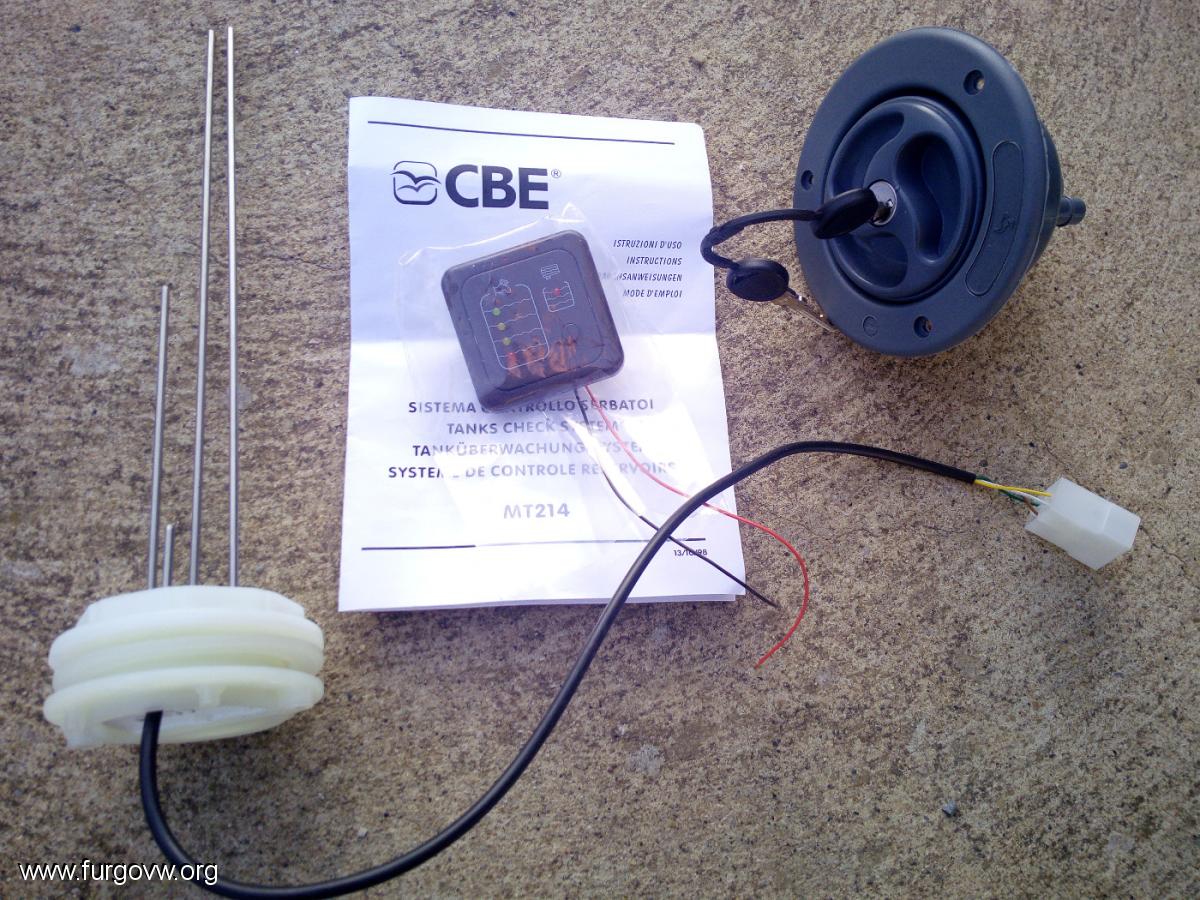

Cachibaches que he comprado para el deposito de la furgo: bocana de llenado y centralita indicadora de nivel de agua, he elegido esta en concreto de madridcamper porque también incorpora un pilotito que indica el llenado de las aguas sucias y es más barata que las digitales de pantalla.

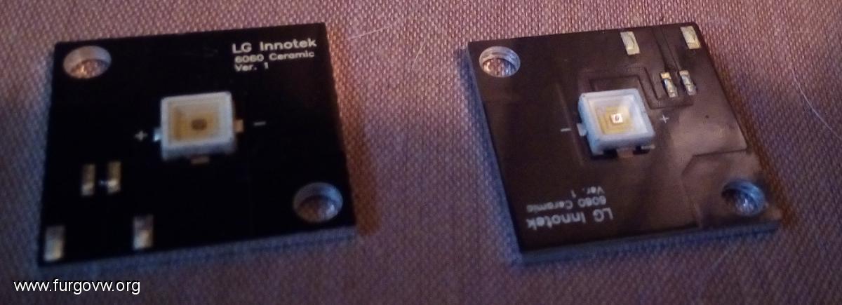

En lugar de una resistencia para calefactar el depósito y evitar que se congele, he pensado en colocar dos leds ultravioleta de 5w, que aportarán las calorías necesarias y espero que hagan la doble funcion de desinfectar el agua.  Espero que funcione.
