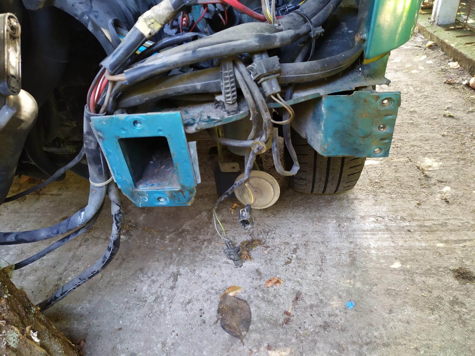

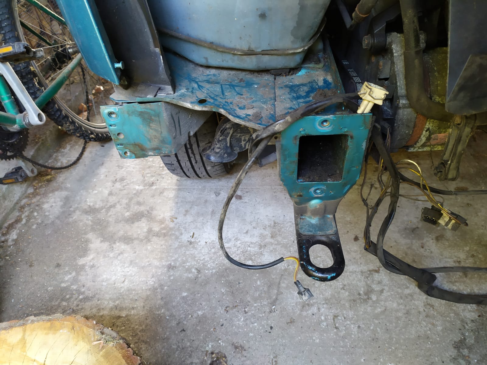

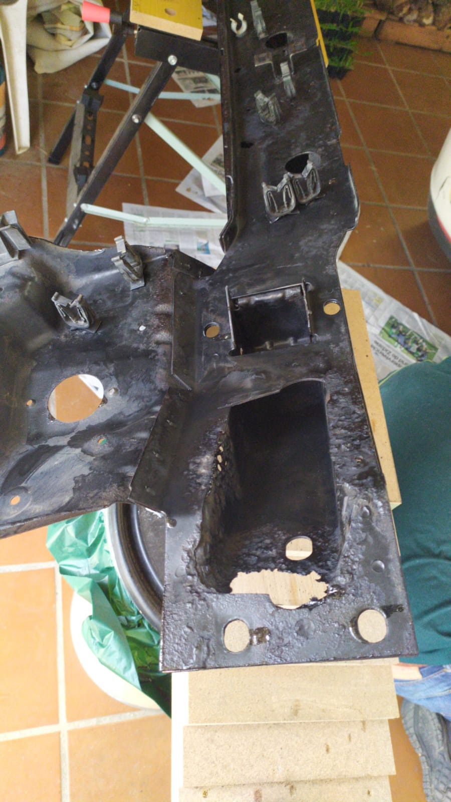

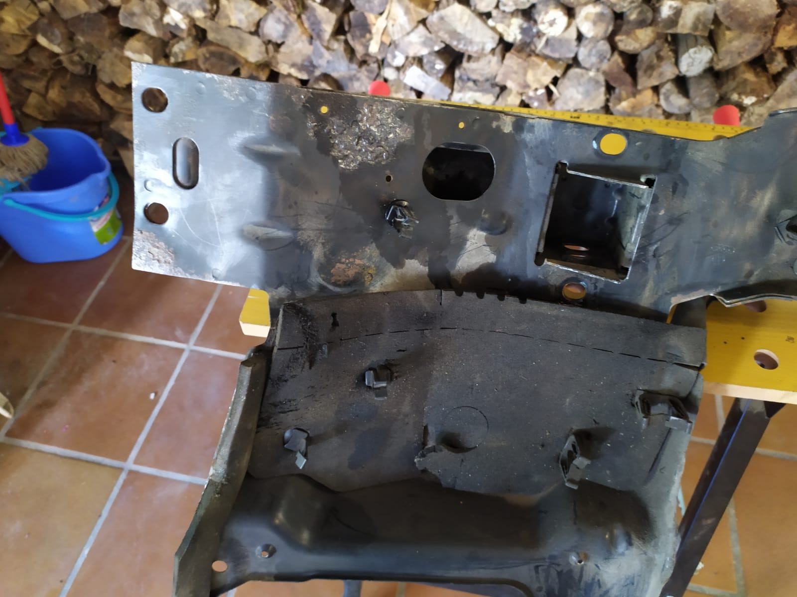

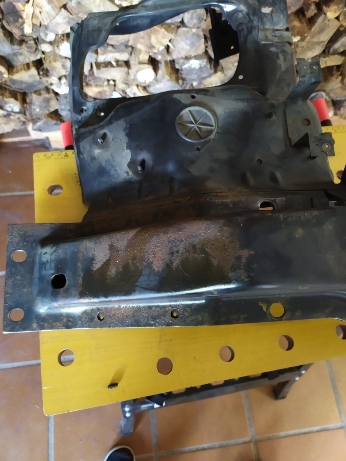

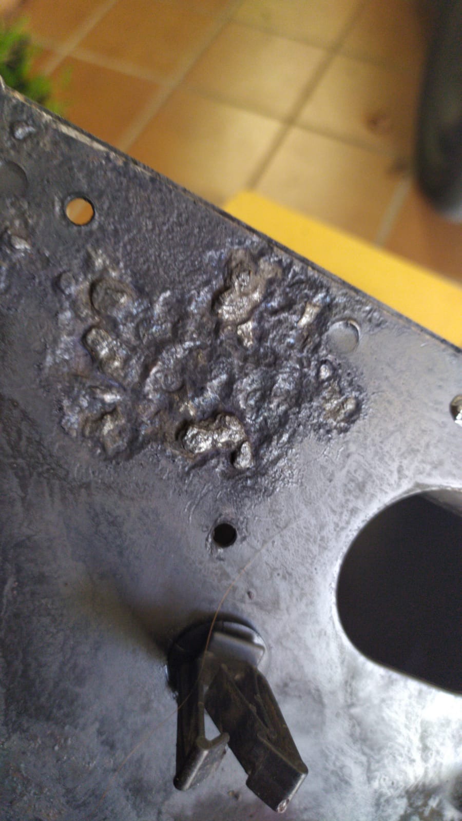

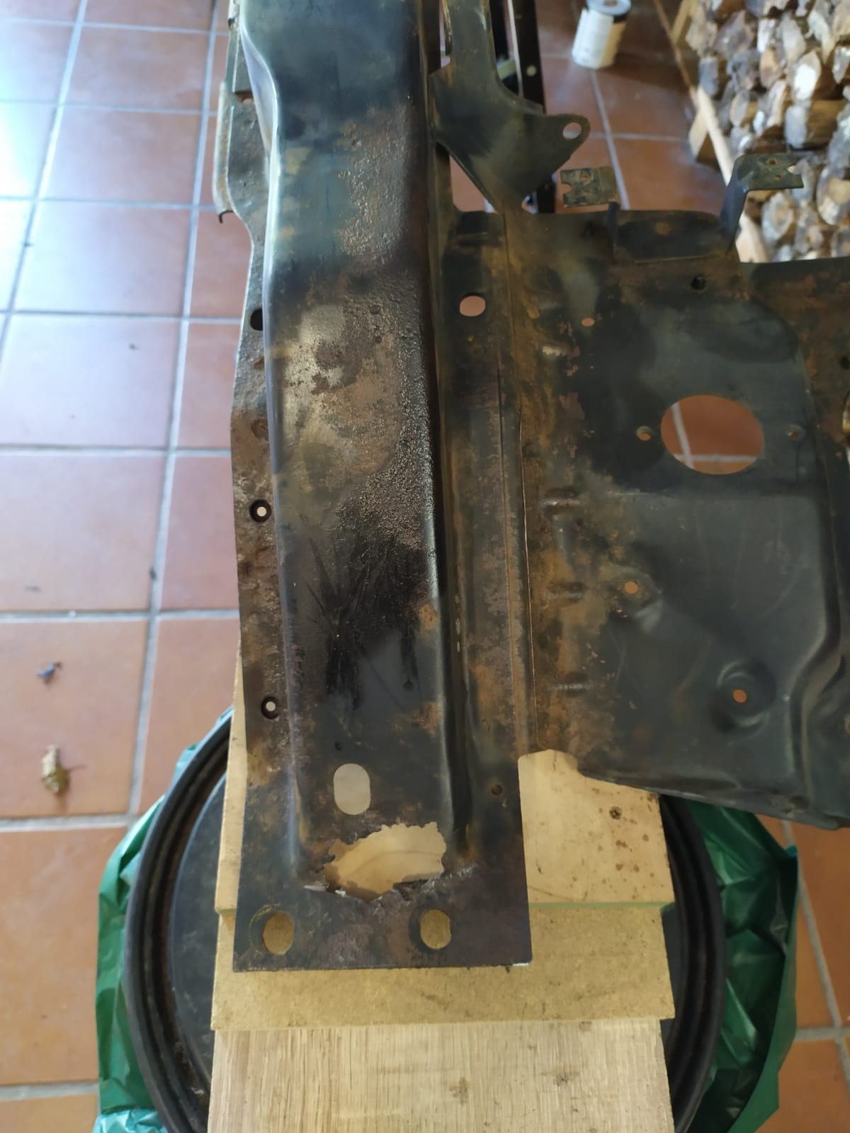

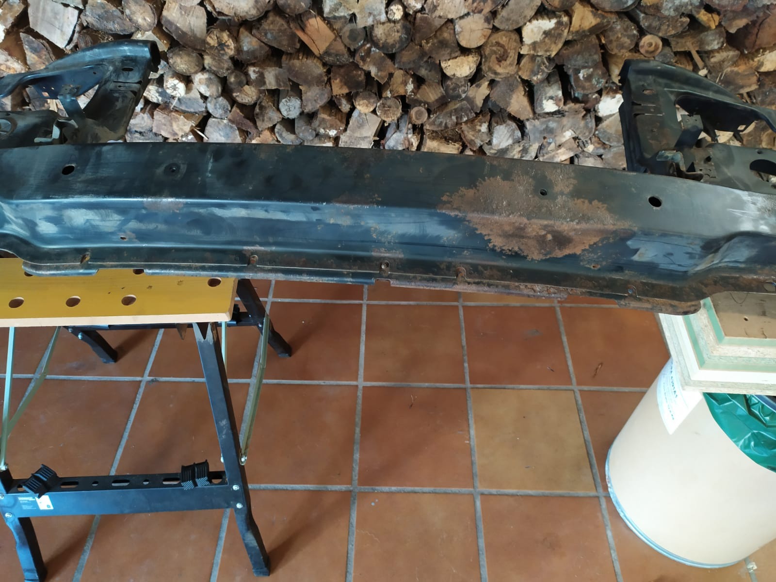

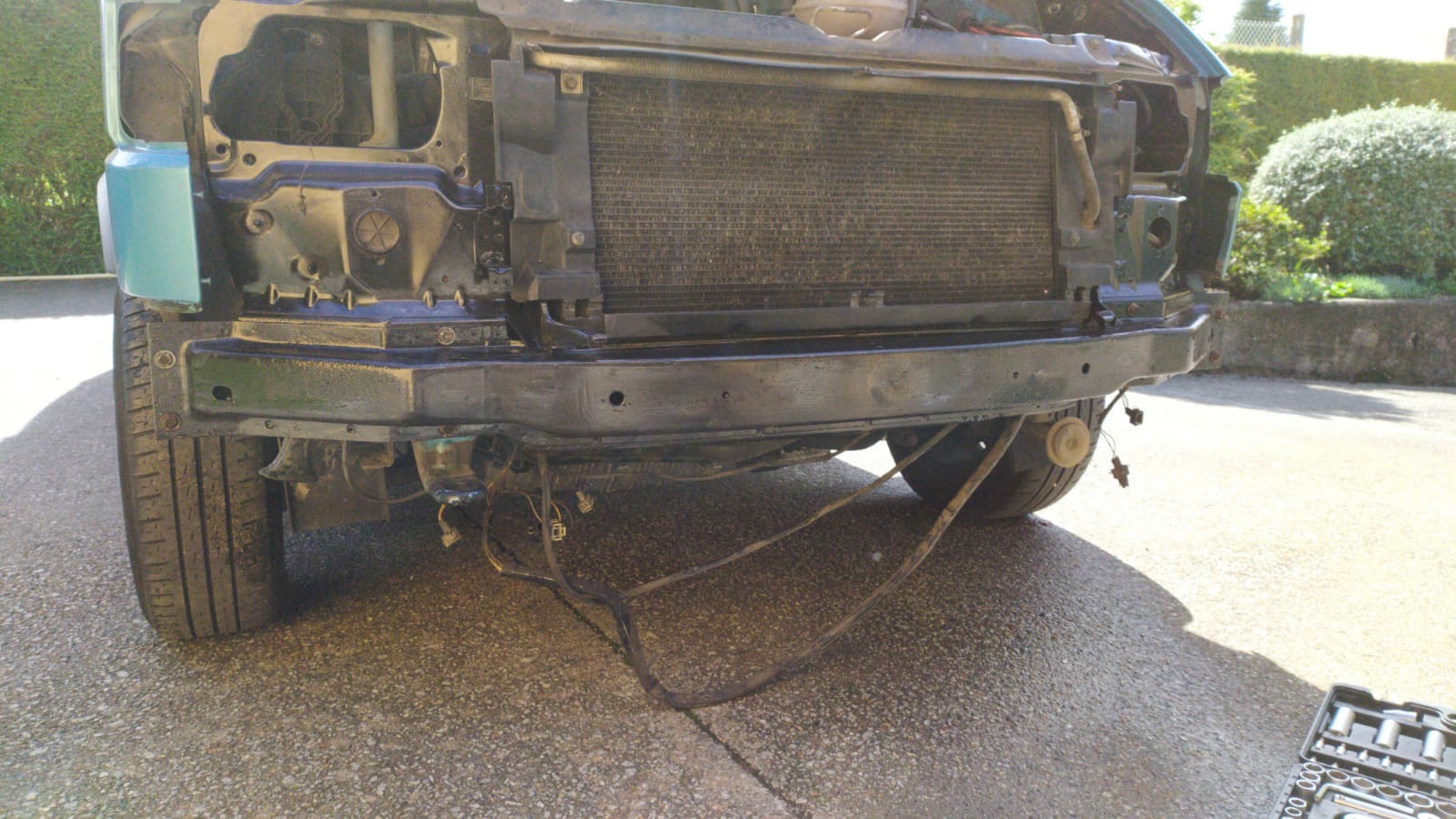

Hace un par de meses me dio por desmontar el frente de la furgo ya que un día cambiando el aceite vi que el hierro estaba tocado. Desmonté la defensa y vi que el frente tenía podridos considerables. Esta pieza no viene igual de tratada que el chasis, porque éste está perfecto y el hierro del frente en fin...
Pongo fotos del estado del frente. Aquí ya le había pasado cepillo de púas a más no poder, ya había retirado los podridos gordos, incluso cortado con radial las zonas insalvables, que eran dos pequeñas zonas. Posteriormente le soldé un remiendo.

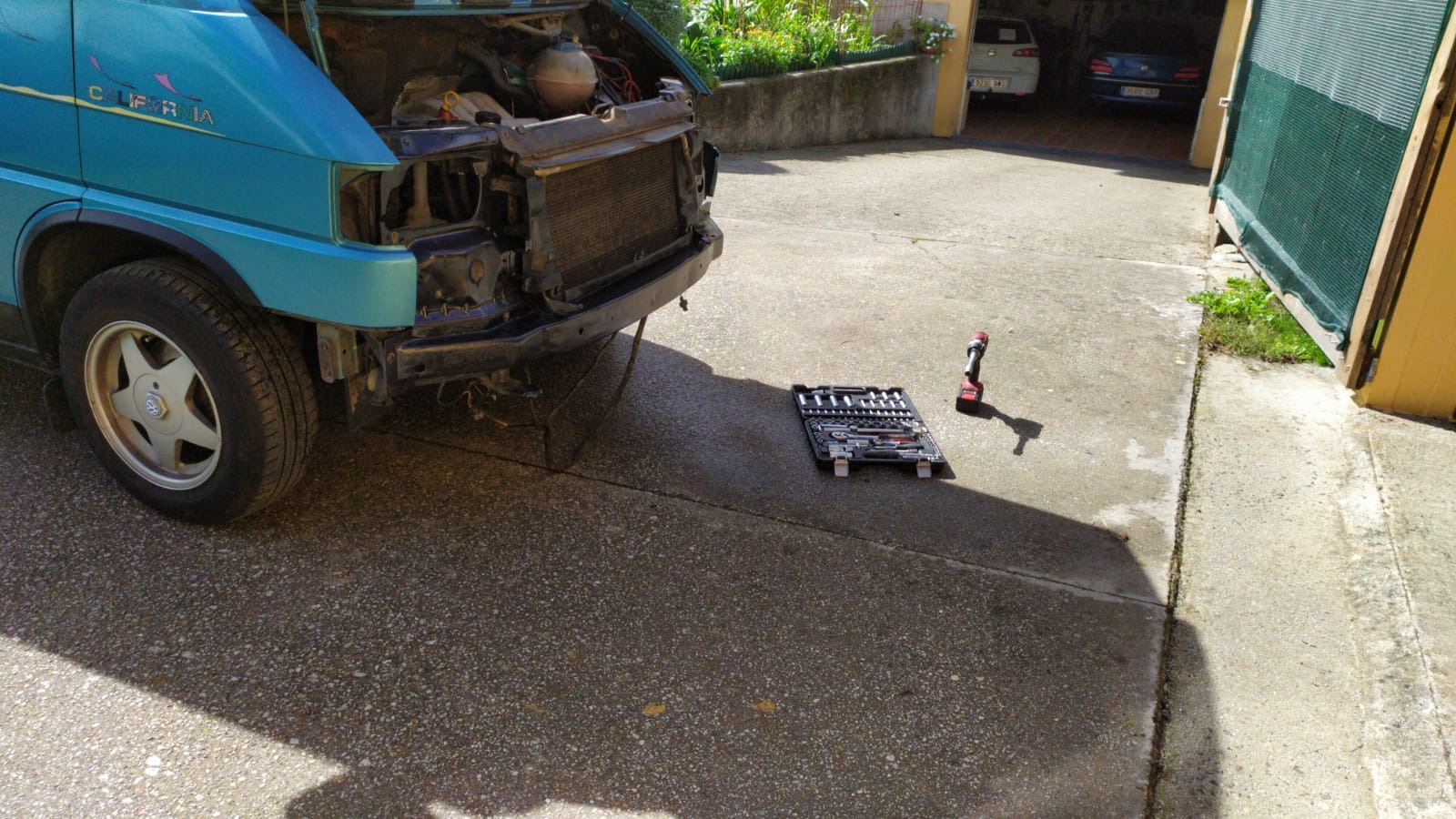

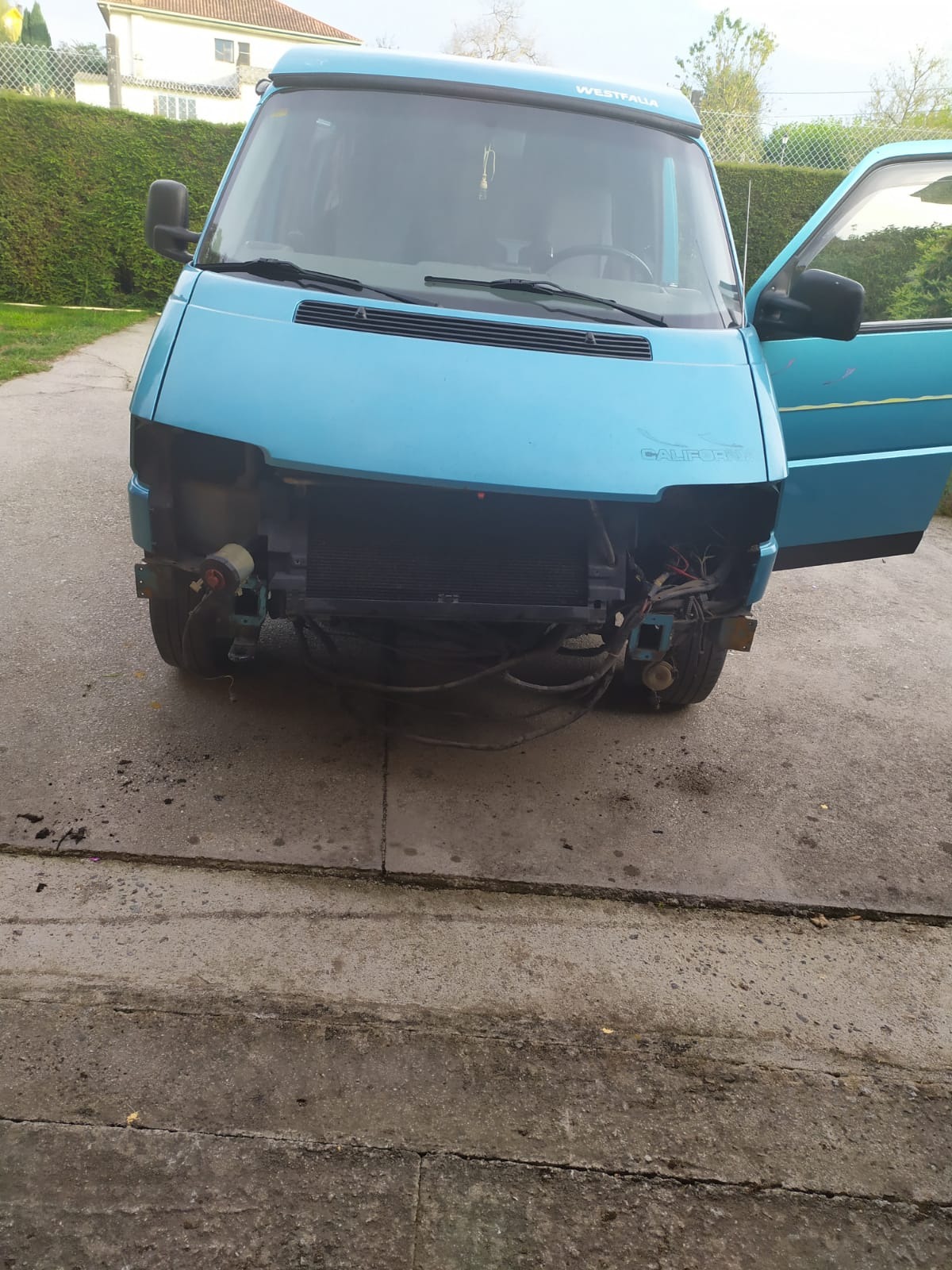

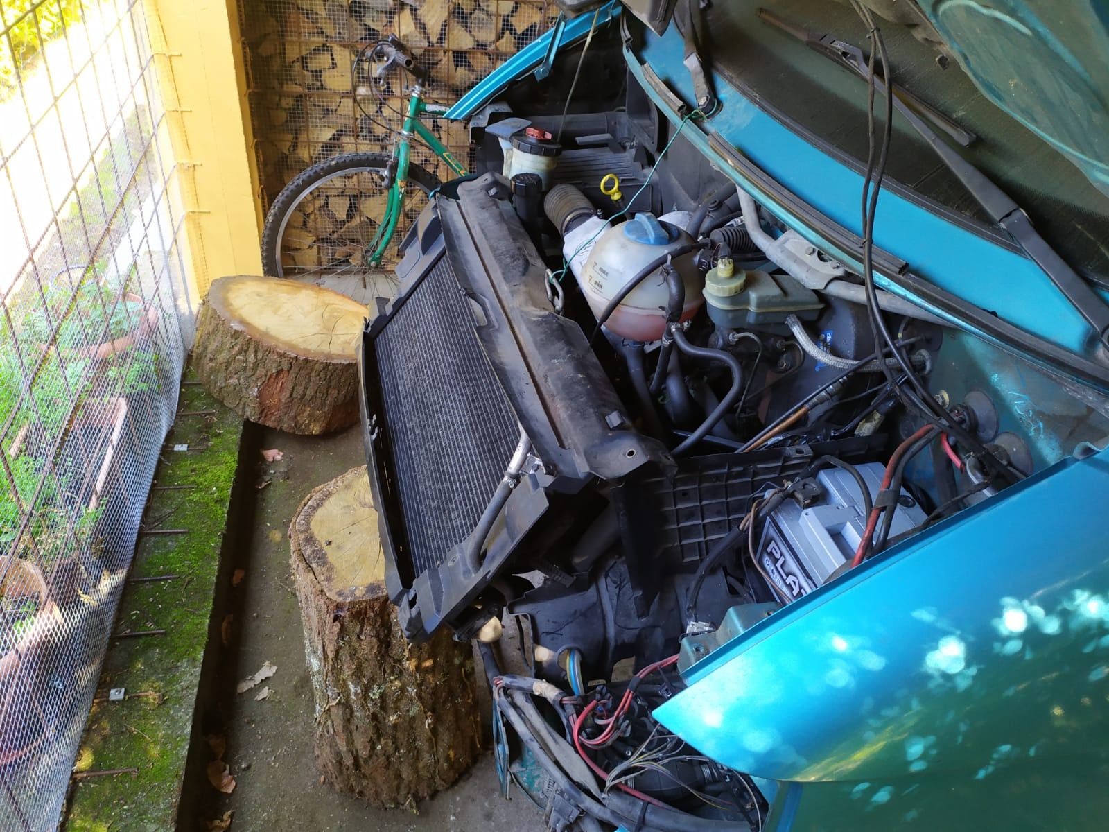

Para retirar el frente ayuda bastante tener una llave de impacto y ser dos personas. EL radiador no lo quité, solamente lo desenganché y lo levanté para que me librara. Lo apoyé sobre un tronco y lo enganché al limpia por si las moscas. Aquí la furgo sin el frente y la punta de chasis a vista donde se ve que está perfecto, gran alegría que me llevé :D
Le di tres manos de oxino, procurando que penetrara lo máximo posible en las oquedades. Luego le di dos manos de pintura anticorrosión. Y nada más, montar todo de nuevo y listo. Os recomiendo echarle un ojo, porque por lo que me dijo un chapista esas piezas pudren con mucha frecuencia.
