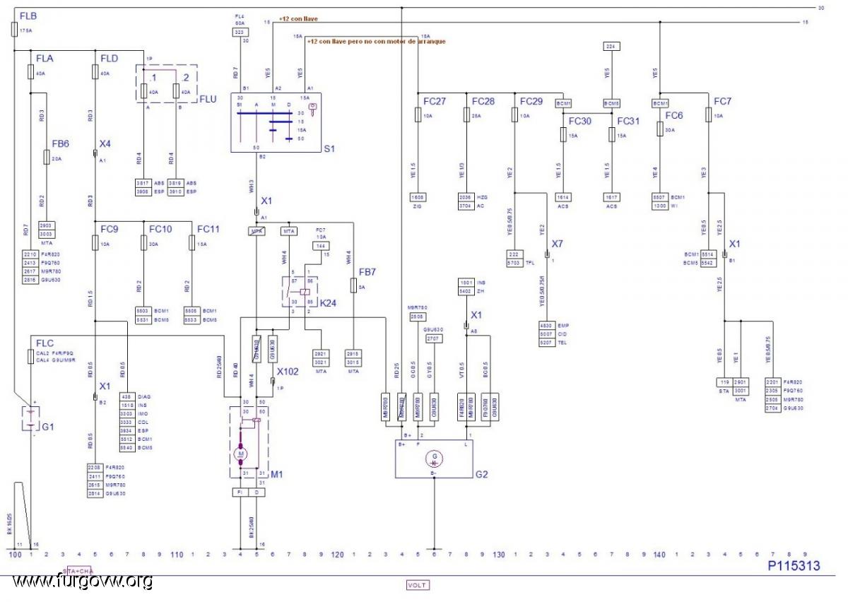

No sé el resto de las furgonetas pero las Vivaro, Trafic y Primastar sí que llevan "de fábrica" fusible principal directamente a la borna positiva de la batería.

Mcanada, ¡muy bueno el esquema! Pero lo has colgao mas tarde, ¿tienes la leyenda? Como se ve algo borroso... g1 bateria ¿no? Y alternador ¿g2? M1 la ¿puesta en marcha? El resto de componentes... del alternador a la puesta en marcha no hay fusible, pero el circuito de potencia de la puesta en marcha está protegido por FLC, y elcircuito de carga de la batería esta protegido por FLB, para entender mejor el por que de dos circuitos diferentes a la salida de la bateria que acaban en el mismo punto del alternador. Es muy practico tener estos esquemas. Hoy me ha fallado un antiniebla de la furgo y no era ni la lampara ni el fusible, se ha quedado sin negativo y no tengo el  esquema para mirar donde puede haber fallado la instalacion sin desmontarlo todo. No tendras el mio...
En este esquema esta claro que protege dos circuitos distintos y el fusible de potencia de la puesta en marcha dependerá de la version que monte y por eso no sale su valor en el esquema.

Cita de: ivanmb100 en Enero 16, 2014, 00:38:14 am
Muy bueno mcanada.
Disculpa que no se vea mejor pero es una "captura de pantalla" del programa TIS 2000 de Opel. La leyenda no aclara mucho más. El programa está pensado para visualizarlo en pantalla y al "clicar" sobre cualquier rótulo del esquema te salta la información.
Como bien dices:
G1 bateria
G2 alternador
M1 motor de arranque
S1 llave de contacto
K24 relé solo con cambio automático
Lo que sucede es que en el esquema se representan varios modelos y aunque no se distingue bien, los cableados son diferentes según el modelo. Así se observa que en la salida del alternador hay dos cables con dos etiquetas que pone M9R 780, una tachada y la otra no. Eso quiere decir que ese cable va en motor M9R 780 y el resto de motores llevan el otro.
Por tanto no hay dos circuitos que salen de la batería y acaban en el mismo punto del alternador sino que  del alternador solo sale un cable en cada modelo.
-En el motor M9R 780 la corriente pasa del alternador a la batería (usando una borna del motor de arranque) solo por el fusible FLC.
-En motores que no son M9R 780 no existe este cable y la carga de batería se produce solo por el fusible FLB
Esta configuración ultima parece ser la más lógica ya que así queda el fusible FLB como principal con 175 Amp. más otros cuatro secundarios de 40 Amp. y el FLC queda solo para el motor de arranque (con 500 Amp. según el programa EPC. Aunque en el esquema parece que hay dos clases según modelos como bien dices)
La configuración del motor M9R 780 creo que la han hecho para ahorrar cableado. Llevan un cable del alternador al motor de arranque y se ahorran la otra tirada...

muchisisimas gracias por la aclaracion, duda resolvida.
otra cosa nueva aprendida.
