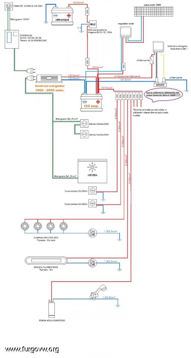

Hola a todos, alguien me pude decir si esto esta bien? y me puede solucionar la duda?

panceneta
tengo la duda de si con voltimetro inteligente tambien necesito el shunt??? hay algun error en el esquema??? gracias
Peru_zulaika
Diciembre 31, 2012, 12:30:31 pm #2773 Ultima modificación: Diciembre 31, 2012, 12:32:04 pm por Peru_zulaika
Cita de: panceneta en Diciembre 30, 2012, 22:14:40 pm
Si llevas directamente el negativo desde la batería auxiliar hasta el inversor no vas a medir el consumo de este, porque no pasa por el shunt.
No sé cómo de inteligente es el voltímetro, pero creo que necesitará el shunt, porque así es como funcionan los amperímetros: miden la diferencia de voltaje antes y después del shunt y con esa medida muestran la corriente (consumo o carga) en ese instante.
