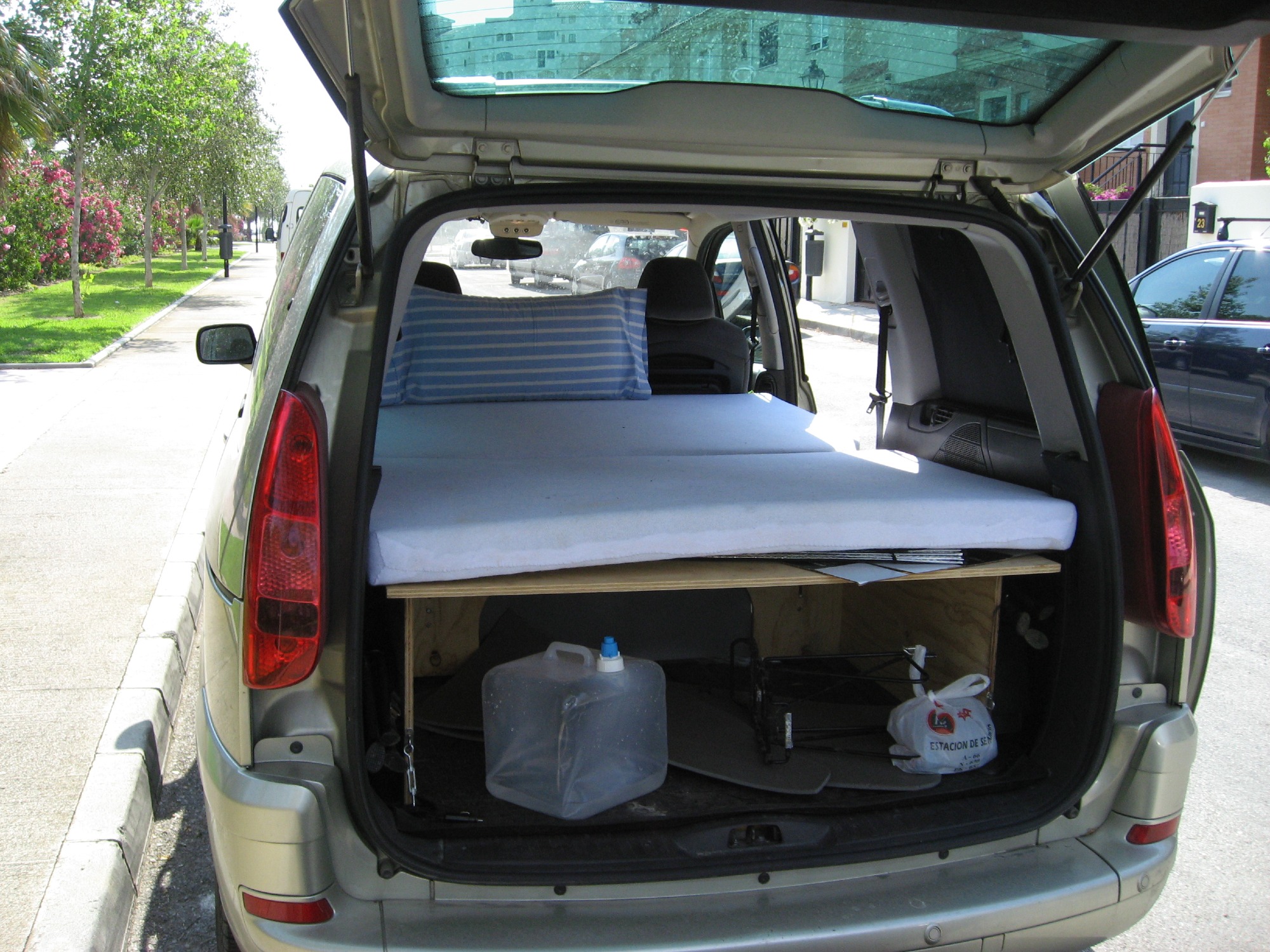

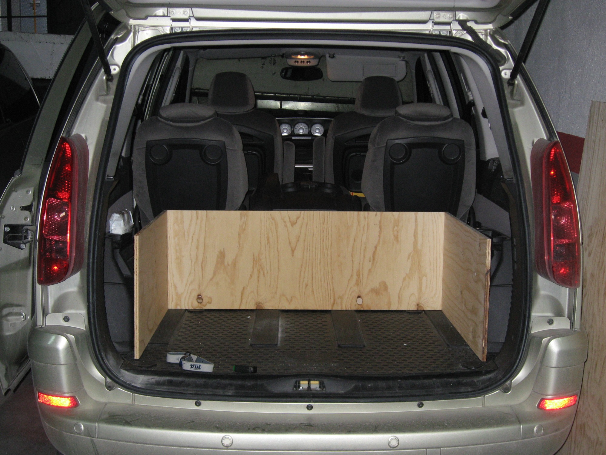

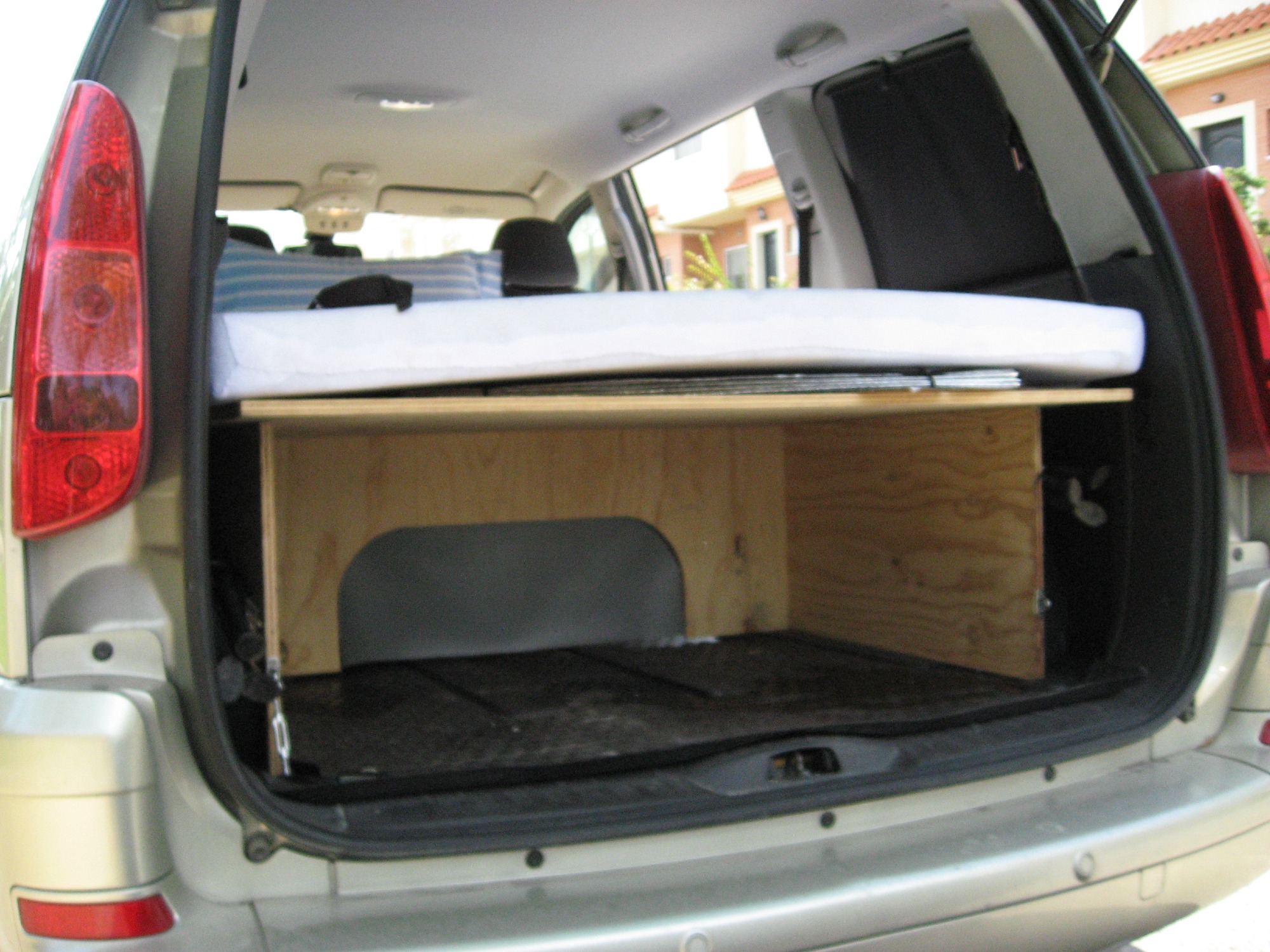

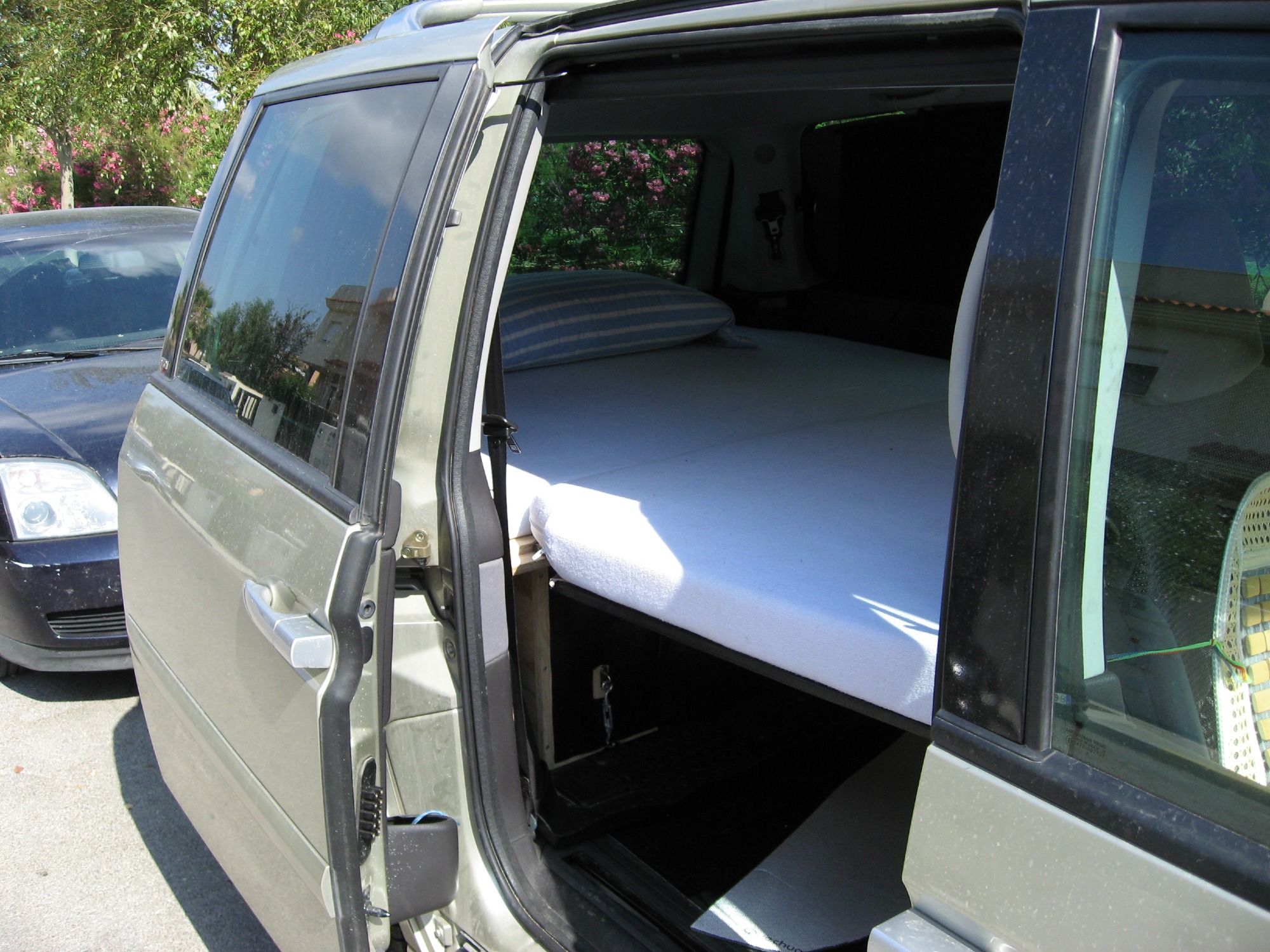

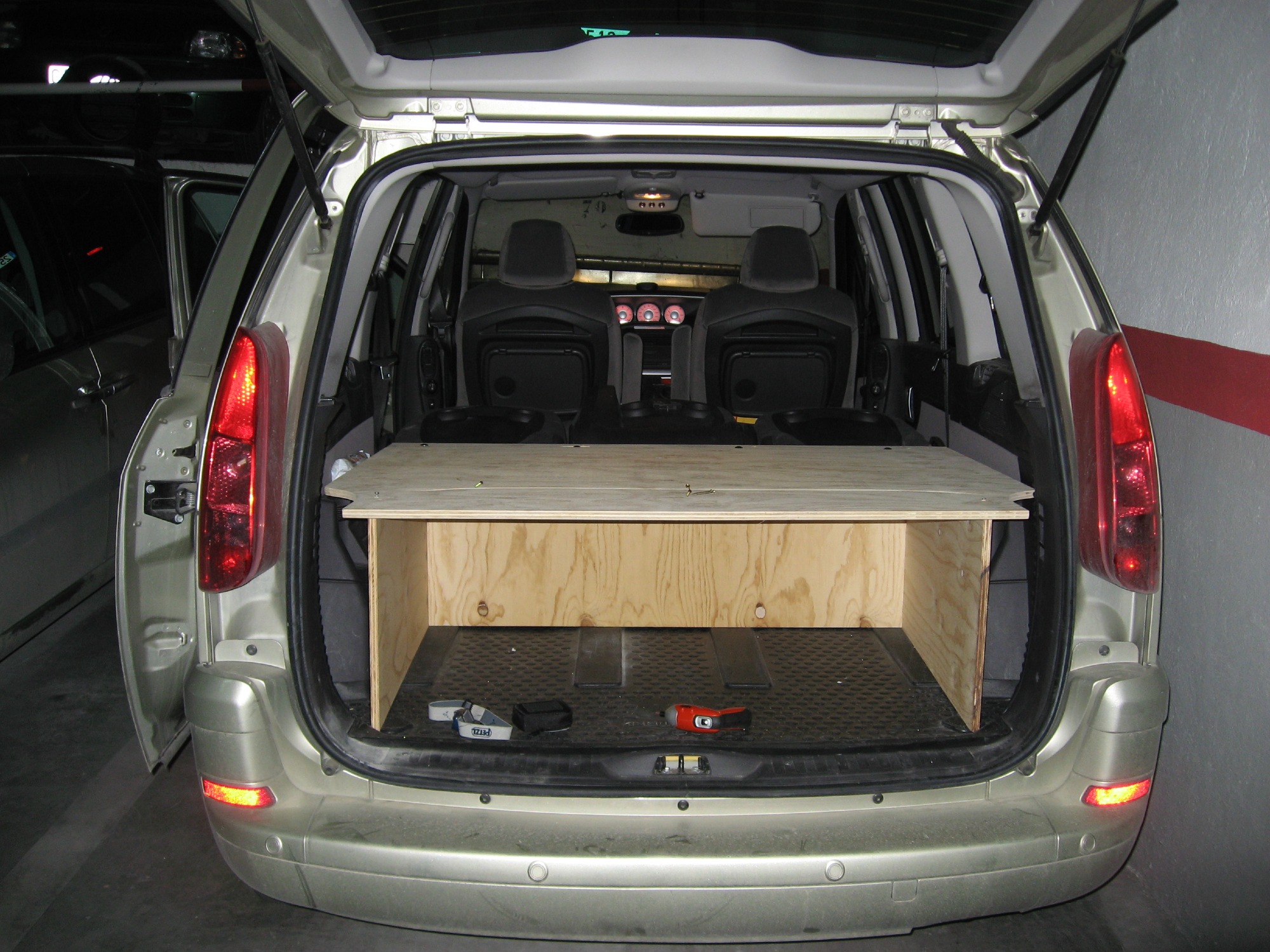

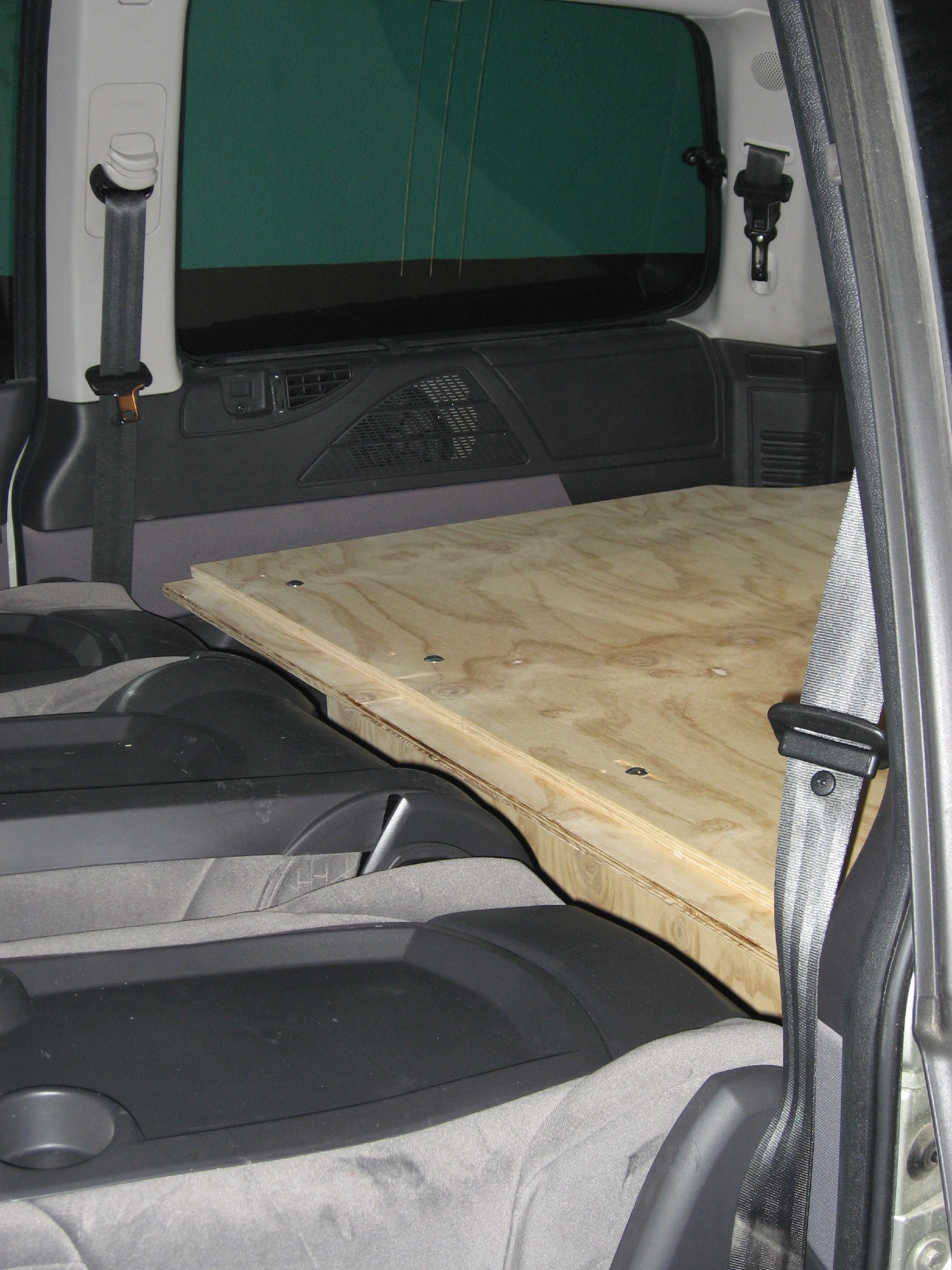

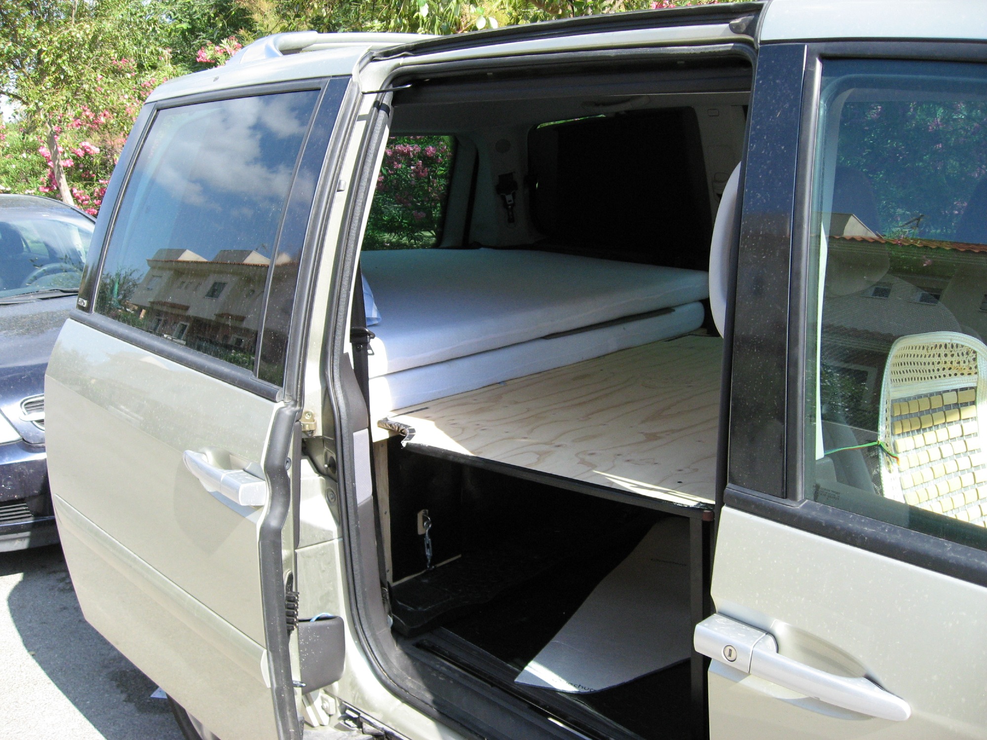

Mis inicios furgoneteros fueron con mi 807, con el que hice un par de viajes a Los Alpes.  Te adjunto unas fotos...
En primer lugar hice la base de soporte, a una altura que salvara los asientos.   A continuación hice la tapa trasera, con una solapa para que al mover el tablero delantero apoyara sin hacer escalón (le puse dor tornillos a modo de pasador).
Por ultimo, dos patas de quita y pon que colocaba una vez puesta la tabla delantera, para que no apoyara directamente sobre los sillones.
Espero que te sirva de idea ;)
