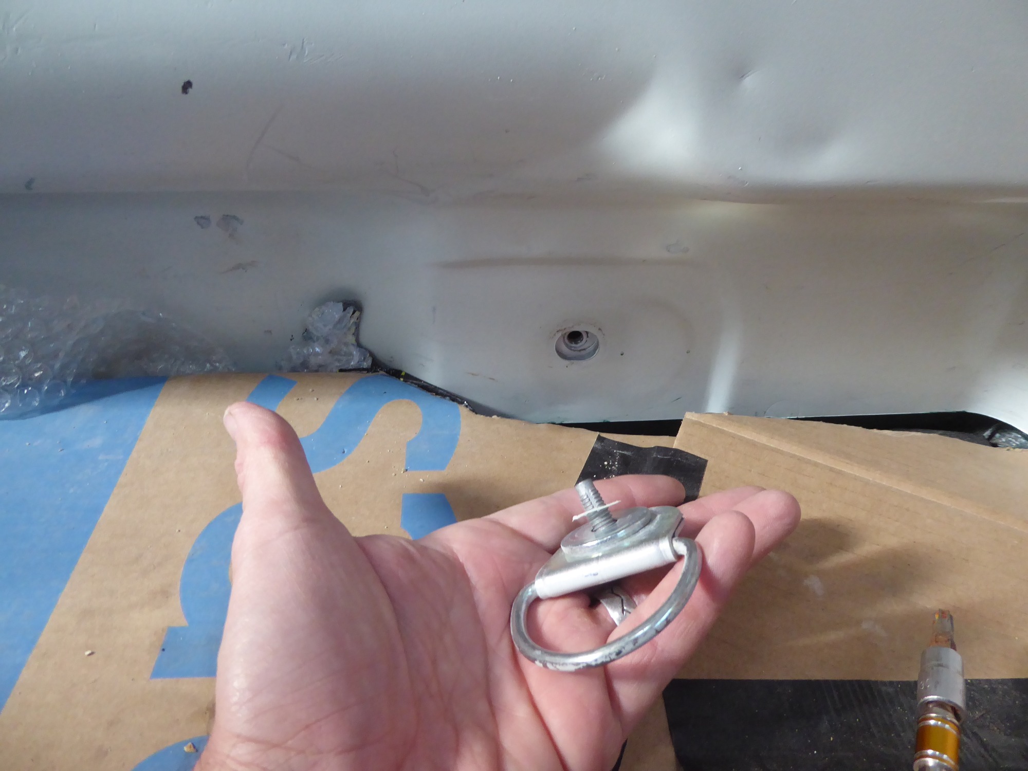

las dos argollas de sujeción de carga que van con llave torx (creo recordar que del 30 ó del 35)
 y luego una tuerca inferior central de un diámetro mayor (creo que del 13).

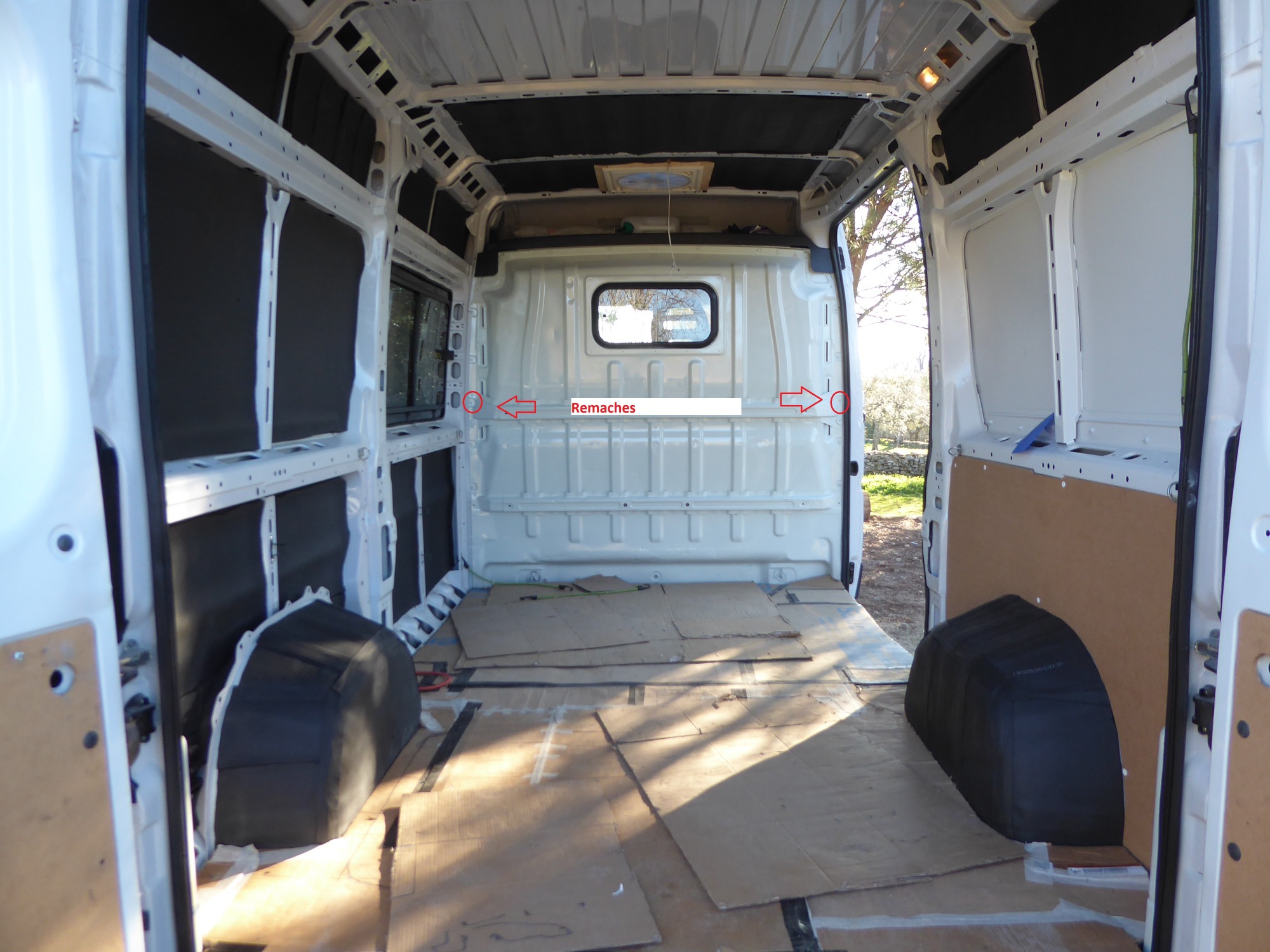

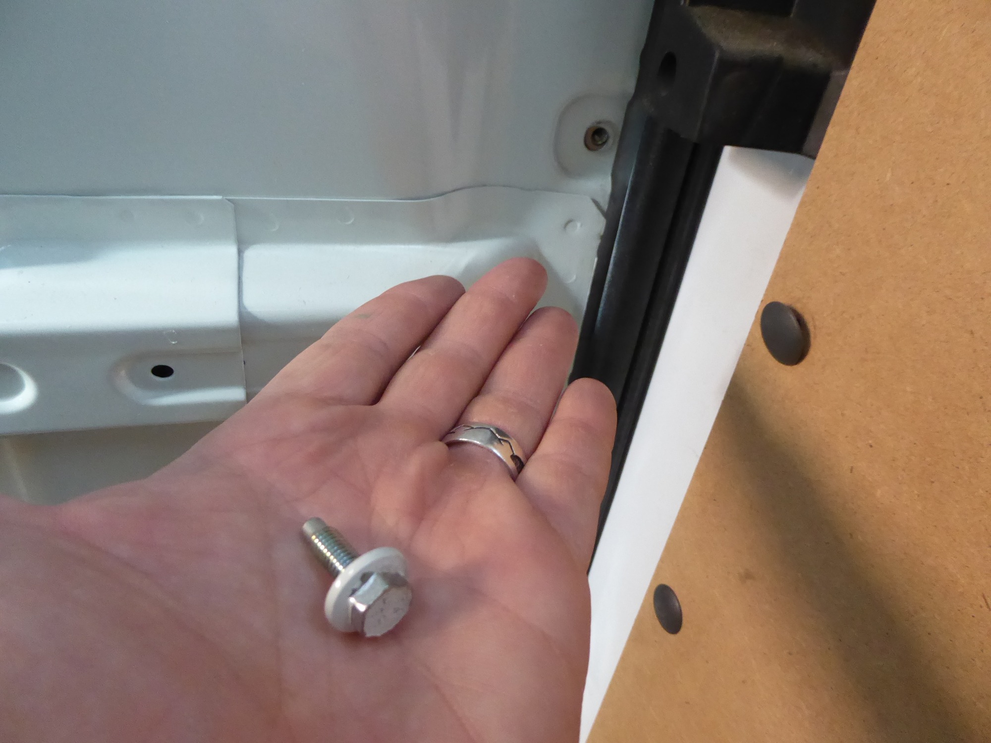

El asunto es que una vez extraídas todas, la mampara no sale porque aun la sujetan dos remaches situados en los laterales.
La información que yo encontré en internet o de mi propio círculo de contactos, es que habían quitado dichos remaches taladrándolos por el centro con una broca, que por otro lado, es la manera normal de quitar un remache.

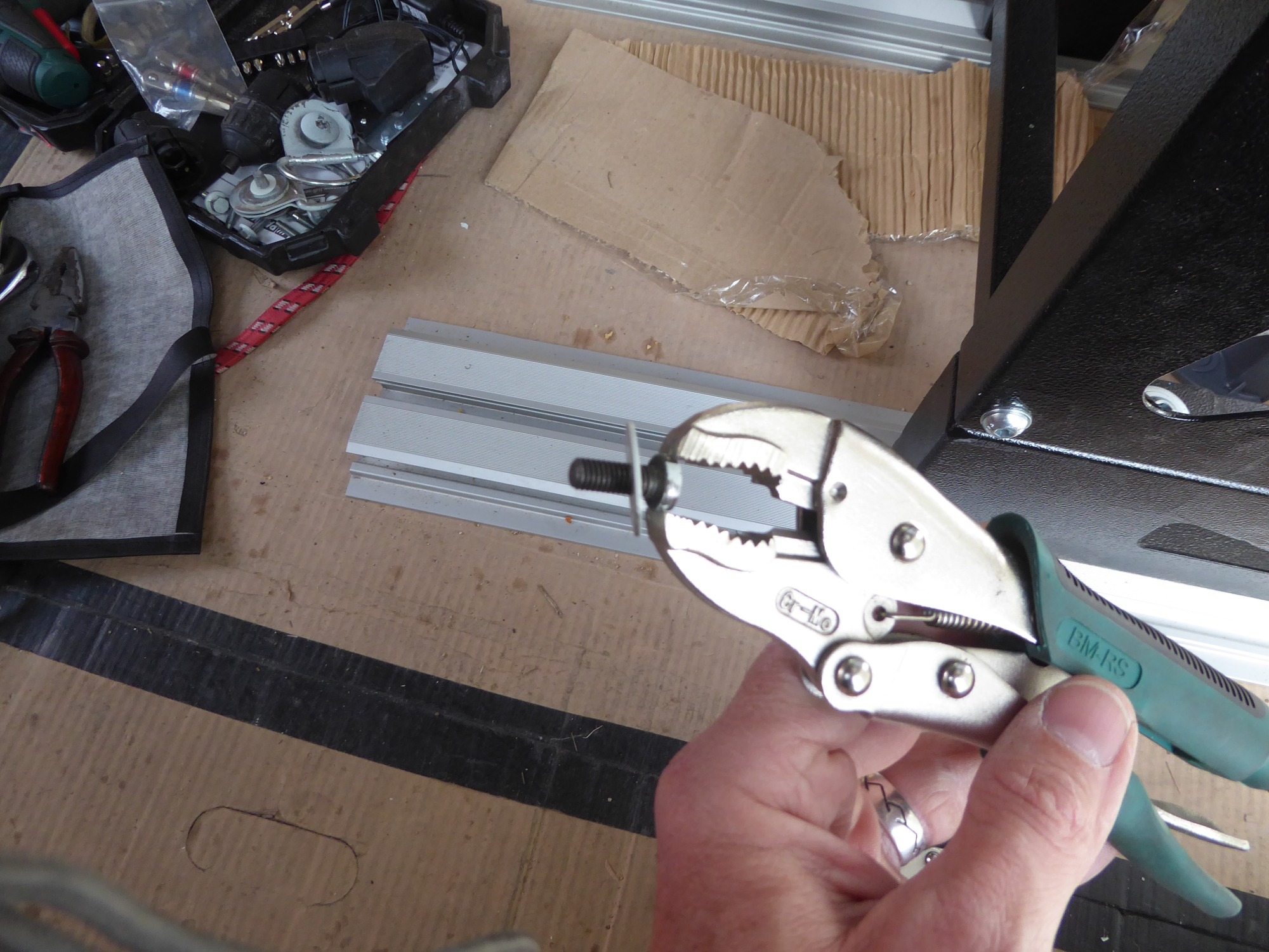

La sorpresa fue averiguar (gracias Sergio) que el remache en cuestión es un remache roscado que se puede desatornillar.

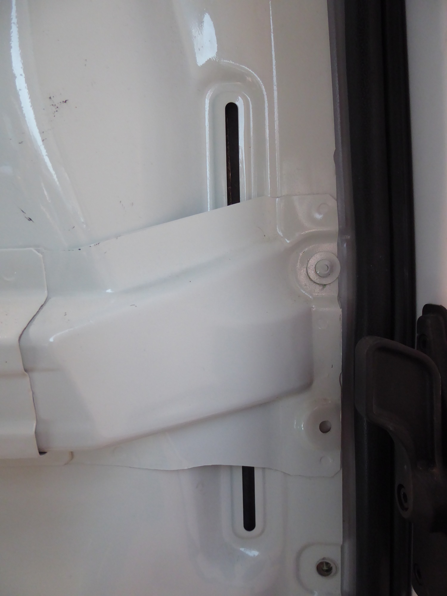

Bajo estas líneas el remache en cuestión.

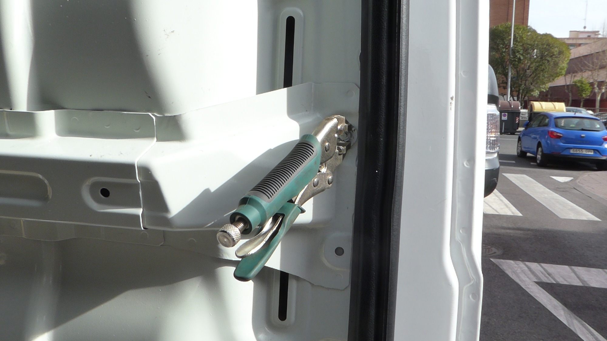

El sistema es coger unos buenos alicates de presión o mordazas (recalco lo de buenos) prensar la cabeza del remache y girar hacia la izquierda como cualquier otra tuerca
Y este es el remache o más bien tornillo de cabeza redonda que quedaba por quitar.

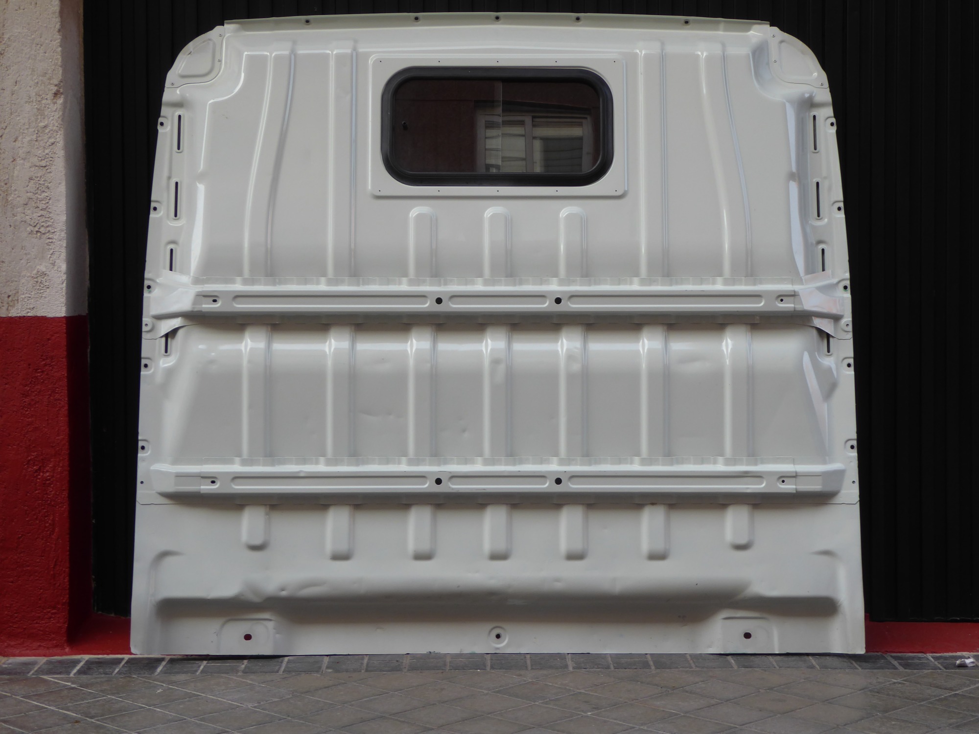

Al quitar el último remache la mampara se suelta y ya sólo se trata de encontrar la mejor manera de sacarla fuera.  Como la mía tiene ventanuco, por ahí la cogí y con mis músculos de acero me basté y me sobré para sacarla de la furgo y ponerla a buen recaudo.

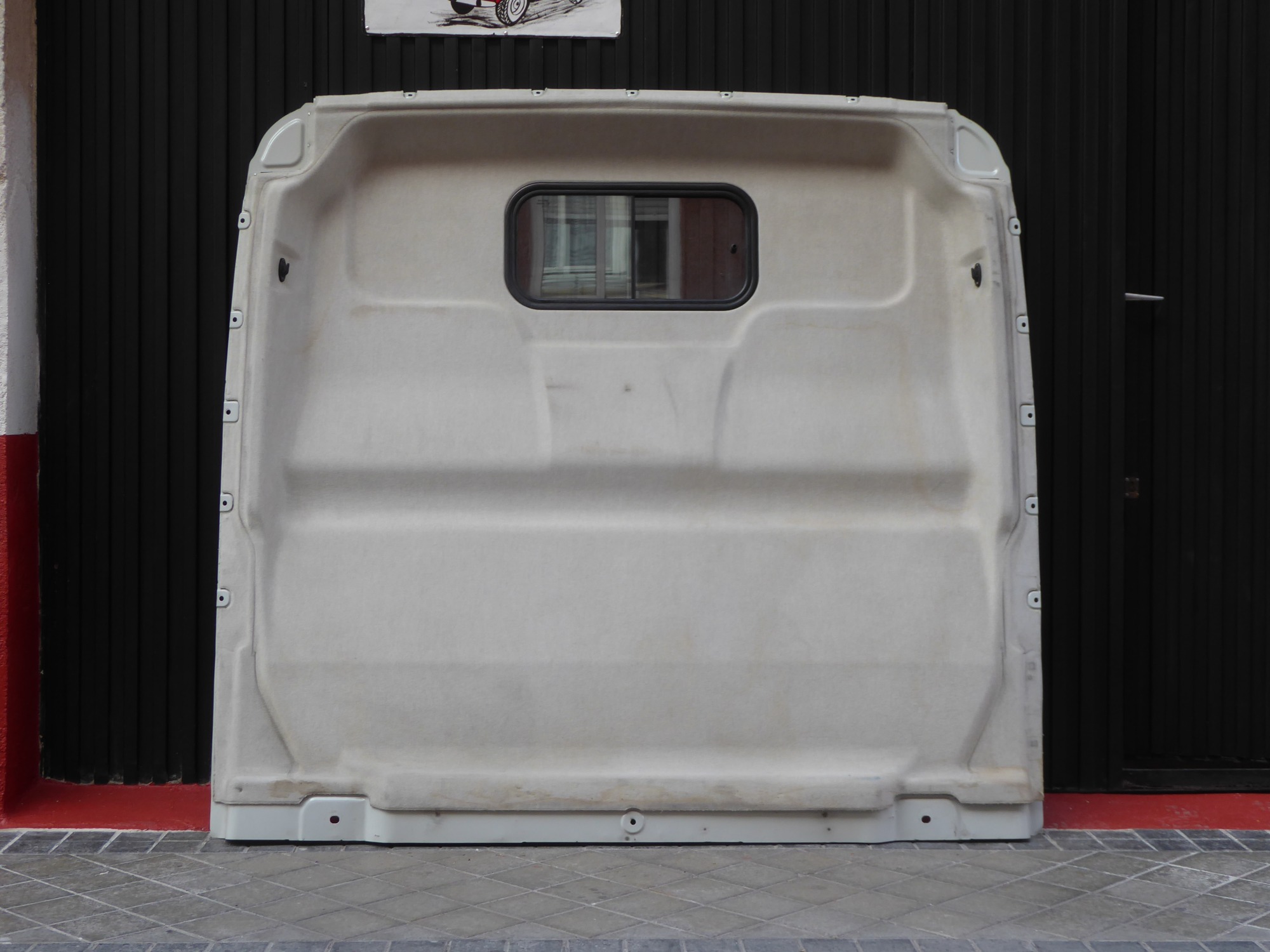

Esta es la mampara del lado de la cabina
... y aquí la mampara del lado de la carga.
El sistema es coger unos buenos alicates de presión o mordazas, recalco lo de buenos, prensar la cabeza del remache y girar hacia la izquierda como cualquier otra tuerca

Para averiguar lo de que los remaches van a rosca... Yo destrocé mi furgoneta. .risas
Al menos le ha servido a alguien.
abasel
no son remaches, son tornillos antiviolables que se parte la cabeza al terminar de apretar, cuando has quitado unos cuantos se reconocen
