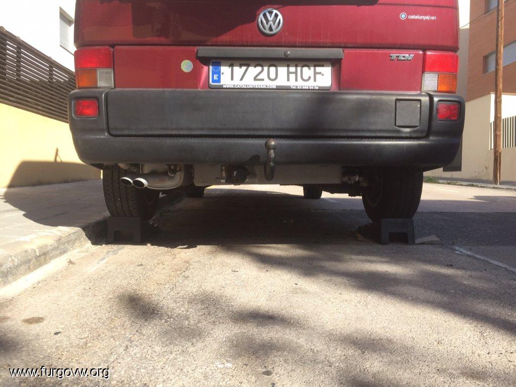

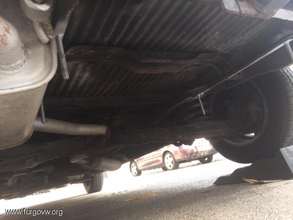

-Pues mejor si se mueve la rueda hacia fuera y se aleja de la tubería  .palmas
-Es la primera vez que veo la tubería en ese espacio  :roll: así que no se en el tema de itv cómo estará ¿Has probado a preguntar a laguna de las empresas de homologaciones a ver si te pueden orientar?

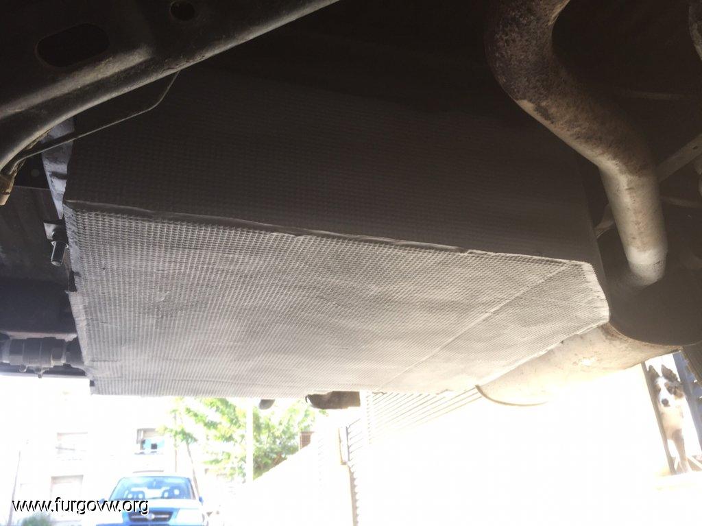

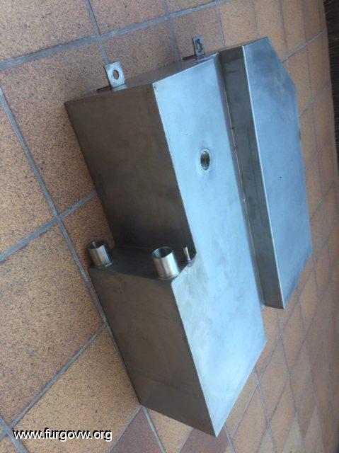

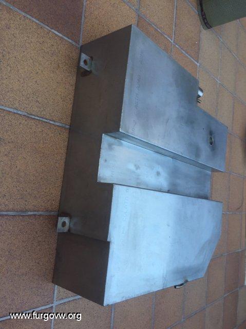

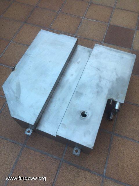

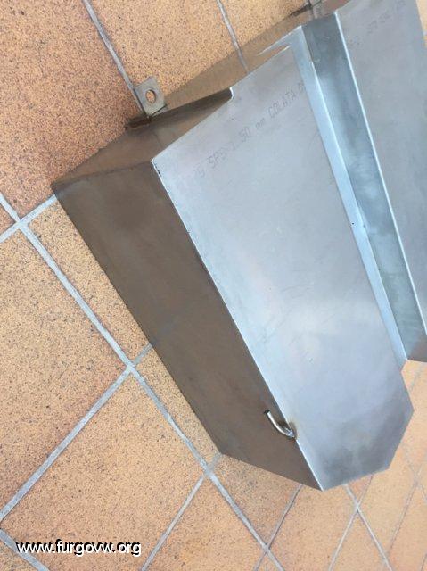

Pues aqui unas fotitos del tanque que ha quedado muy guapo, latima que no va a lucir mas asi...

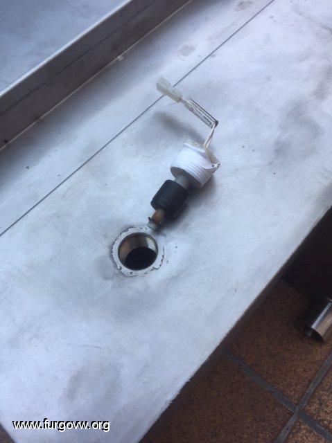

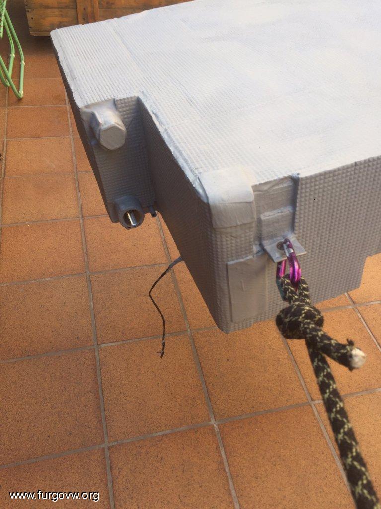

Aqui podeis ver el sensor de nivel alto del antiguo tanque, que ahora voy a reubicarlo en el nuevo

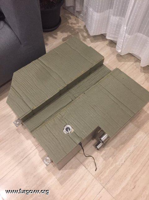

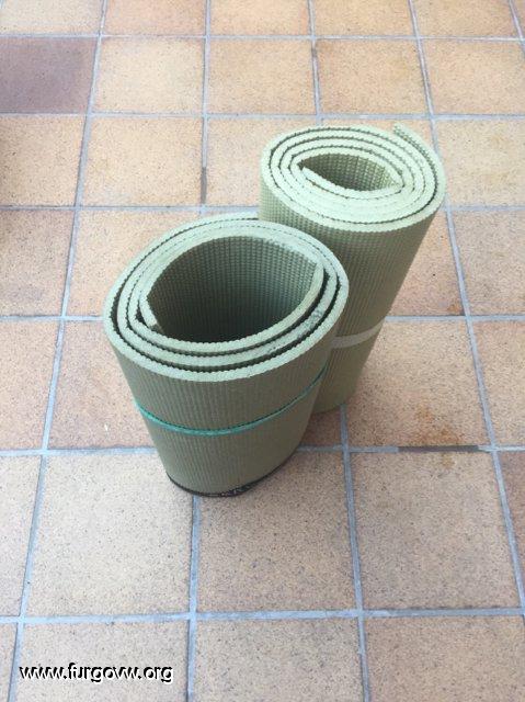

Lo he empezado a forrar con un par de esterillas que tenia por casa y las he pegado con cola de contacto, a ver si el fin de semana lo termino y lo puedo dejar colocado. Parece que no, pero me esta dando un faenon todo...

-Impresionante el resultado final  .baba  no se notan ni las soldaduras, fino, fino  .palmas  Enhorabuena por el magnífico trabajo  ;D

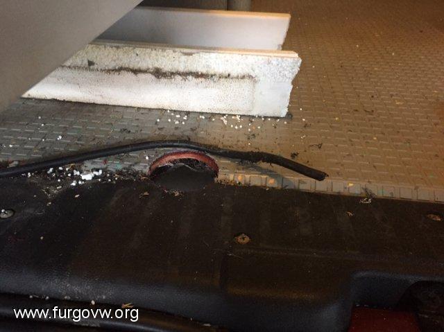

Mieeerda, estaba haciendo el agujero para el desague del plato de ducha y he cogido este cable que pasaba por debajo del plastico, alguien sabe decirme de que es?
ronmartin
Africanero
Creo que el cable es el de la conexion exterior a 230v xq no hay nada mas por esa zona, y es manguera de 3x2,5mm

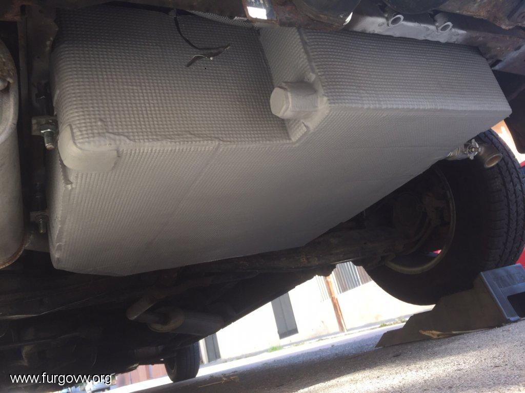

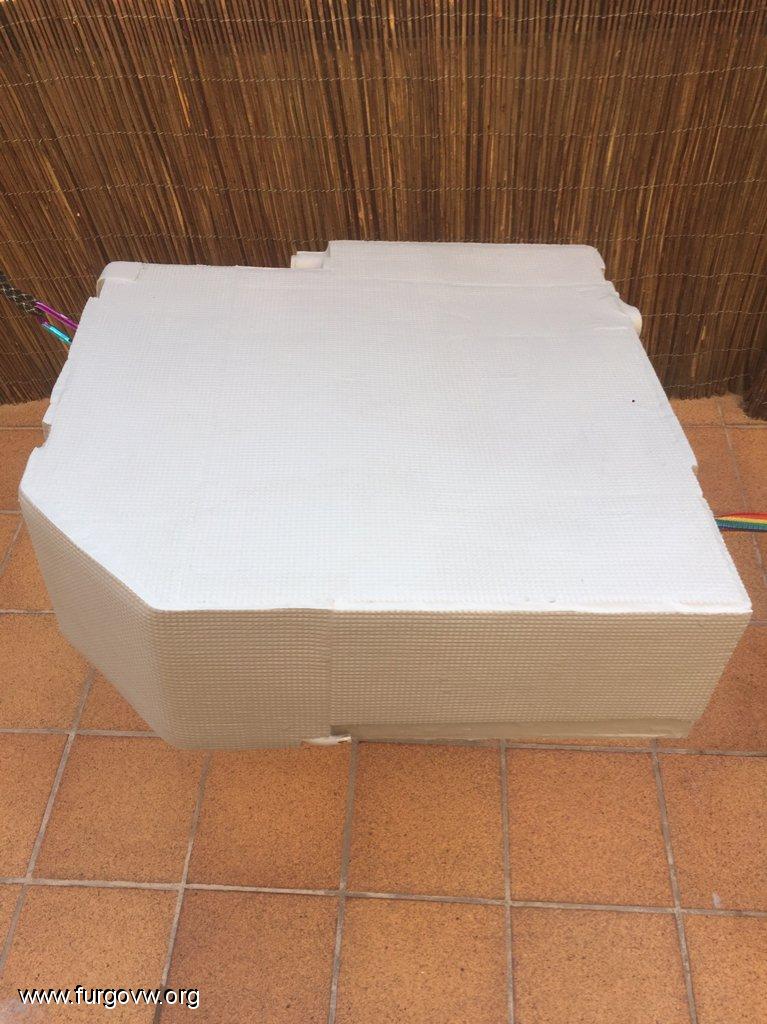

Pues aqui mis avances

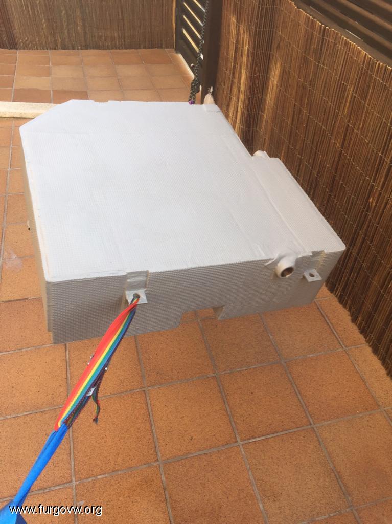

Ya he aislado el tanque con esterilla y lo he pintado con pintura impermeabilizante de tejados para que quede bien

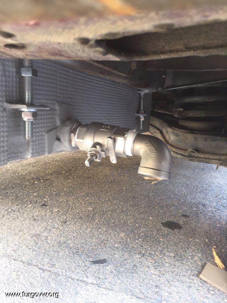

Aqui ya montado

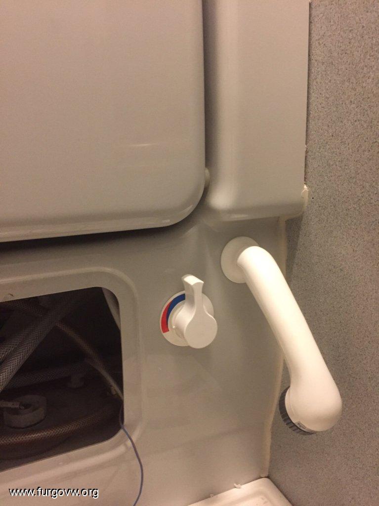

Aqui el mando de la ducha y el telefono en su sitio
