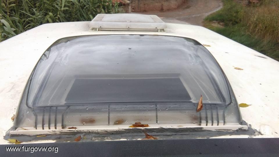

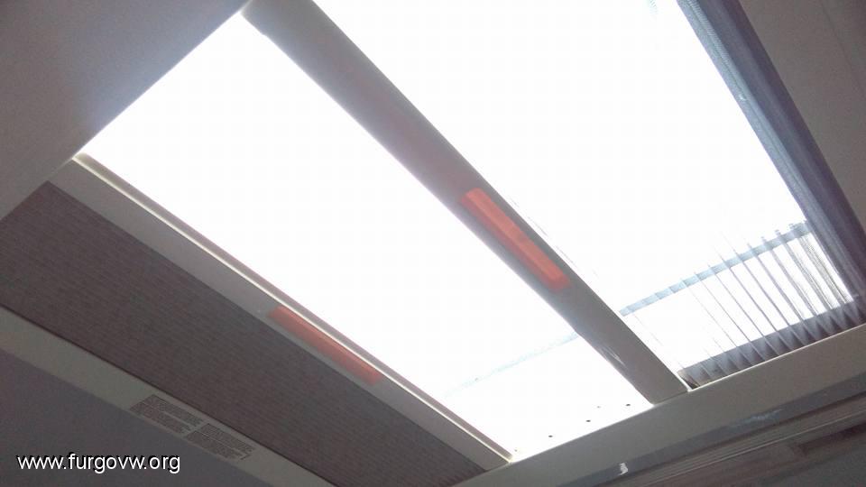

El otro dia cambie la claraboya de la zona de la cocina, por una miniheiki (la barata transparente) no me queria liar a meter la que tiene extractor, pk la verdad es que tampoco creo que lo vayamos a utilizar mucho (en la antigua habia el extractor extraible  .loco2 y no lo usamos nunca!
no hay que hacer modificaciones del agujero, solo recortar unas piezas en la claraboya (por donde pasan los tornillos) y poner bien de sica en la parte exterior para evitar entradas de agua (a los dos dias de montarla cayó un aguacero y no entro ni gota!!!  .palmas )
asi que ahora a disfrutar de la nueva claraboya que la verdad es que da muchiiiiiisima mas luz que la anterior de plastico blanco
tambien decir que sube un poco mas que la antigua (esta es mas abombada) por lo tanto voy a reconsiderar la altura de la furgo en unos 3'20cm bien buenos!!!
ahh!! y tambien estaba "acojonao" porque no sabia si el techo me aguantaria (peso algo mas de 90kg) y sin problema!!!
origuli
ahi van un par de fotitos, la primera de dentro, se ve el oscurecedor y la mosquitera que trae.
http://www.furgovw.org/index.php?action=post;topic=259700.2175;last_msg=3804746#
origuli
h otra de fuera, donde se ve que no soy un manitas del sika, pero que ha quedado bien sellado que es lo que cuenta!!
y se ve que es transparente!
en la foto anterior ya se ve la cantidad de luz que entra!!

cada vez que miro la foto exterior, veo que soy mas chapuzas  .malabares   .confuso2
pero con el cambio y lo poco que me costó, estoy planteando cambiar tambien la del lavabo... que tambien esta bastante jodida despues de 21 años dandolo todo  .palmas

Para que te quede guay el Sika, echa un cordón generoso, mojalo con un spray con agua y pasa el dedo limpiando el sobrante en un cartón.

de echo mi primo es montador de cocinas, y le he visto poner sika/silicona/etc... y es un crac...casi que ni lo toca con los dedos!! pero me dio pereza pedirle mas ayuda...
hacia bastante calor, cosa que creo que no ayuda mucho a trabajar con el sika (millones de hilillos del material por todos lados...pero al final ha quedado bien sellada...
se que no queda bien a la vista, pero hace su funcion... ademas alli arriba no suelo subir mucho !!! hjajajajaja
