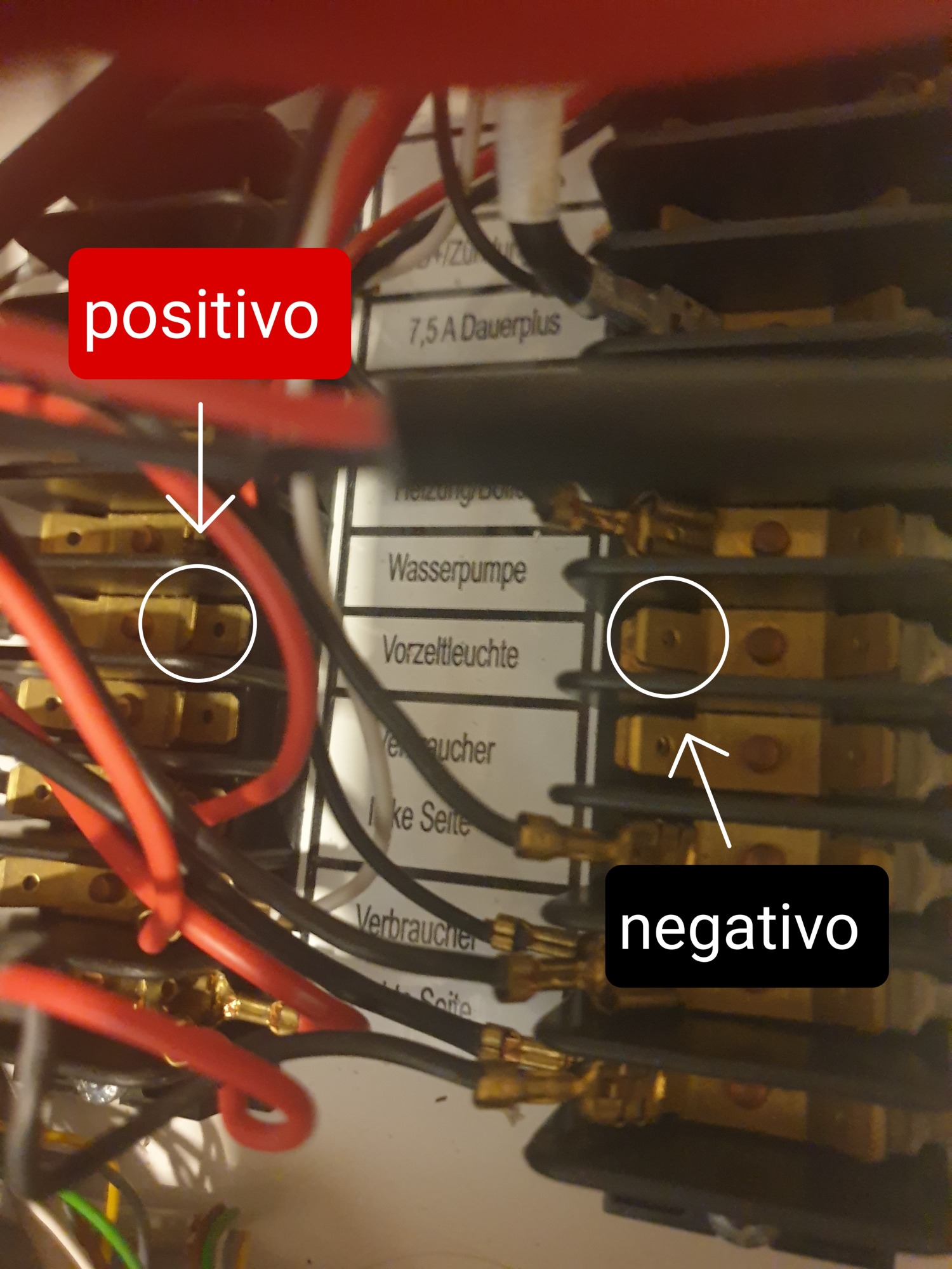

LUCA_VAN
En mi caso tengo un Knaus Boxstar 600. Tengo el botón de luz exterior en la centralita y aunque parezca mentira con el dinero q valen estos bichos, la mia no tenia la preinstalacion hecha. Tuve q pasar cable desde la caja de conexiones situada en el maletero debajo de la cama hasta encima de la puerta corredera. Lo único bueno q en la caja de conexiones ponía claramente en alemán "luz exterior" dejo la foto donde se conecta en mi furgo.
Vakeryyo74
Cita de: LUCA_VAN en Septiembre 23, 2021, 22:31:28 pmEn mi caso tengo un Knaus Boxstar 600. Tengo el botón de luz exterior en la centralita y aunque parezca mentira con el dinero q valen estos bichos, la mia no tenia la preinstalacion hecha. Tuve q pasar cable desde la caja de conexiones situada en el maletero debajo de la cama hasta encima de la puerta corredera. Lo único bueno q en la caja de conexiones ponía claramente en alemán "luz exterior" dejo la foto donde se conecta en mi furgo.
Garcias a tu foto me liado la manta a la cabeza y acabo de acabar la instalación, en una weinsberg carabus 600K.
A quedado espectacular y se enciende con el boton de la centralita, que no podia ver un boton sin funcionar, jajajajajja.
Gracias a todos!!!

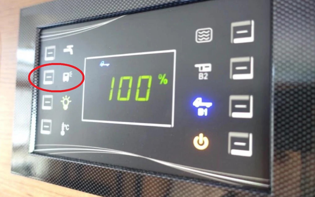

mengumir
Buenas a todos, ¿a que botón os referís que tenéis sin usar en la centralita? ¿Podéis poner foto?
Phoenixtoledo
Cita de: mengumir en Agosto 10, 2022, 21:12:23 pmBuenas a todos, ¿a que botón os referís que tenéis sin usar en la centralita? ¿Podéis poner foto?
Josu V
Yo dejo el comentario por si sirve de algo.
Yo llevo esa luz de serie en mi furgo y hace poco me di cuenta de que si está el contacto puesto, esa luz no se enciende. Y si está encendida, al dar el contacto se apaga. Y se activa desde la pantalla de la centralita.
Lo que quiero decir con esto es que, los que instaláis la luz a posteriori de la compra, igual deberíais tenerlo en cuenta por si en ITV les da por comprobar.
Es que, al no estar permitido llevarla encendida en marcha, igual algún operario tocapelotas la marca como falta grave.
Repito; no estoy seguro de la ley a este respecto en concreto, pero llevar luces exteriores fuera de lo estipulado y en marcha se considera falta grave. Y me extraña mucho que la marca se haya molestado en montar el sistema de apagado por contacto si no es necesario.

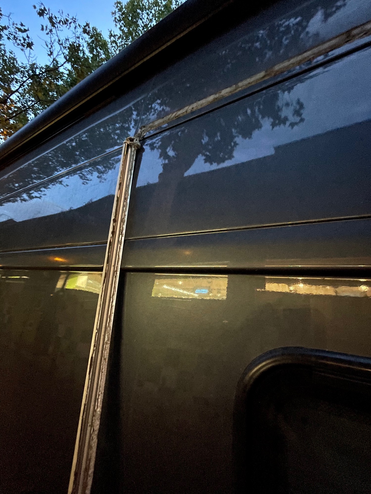

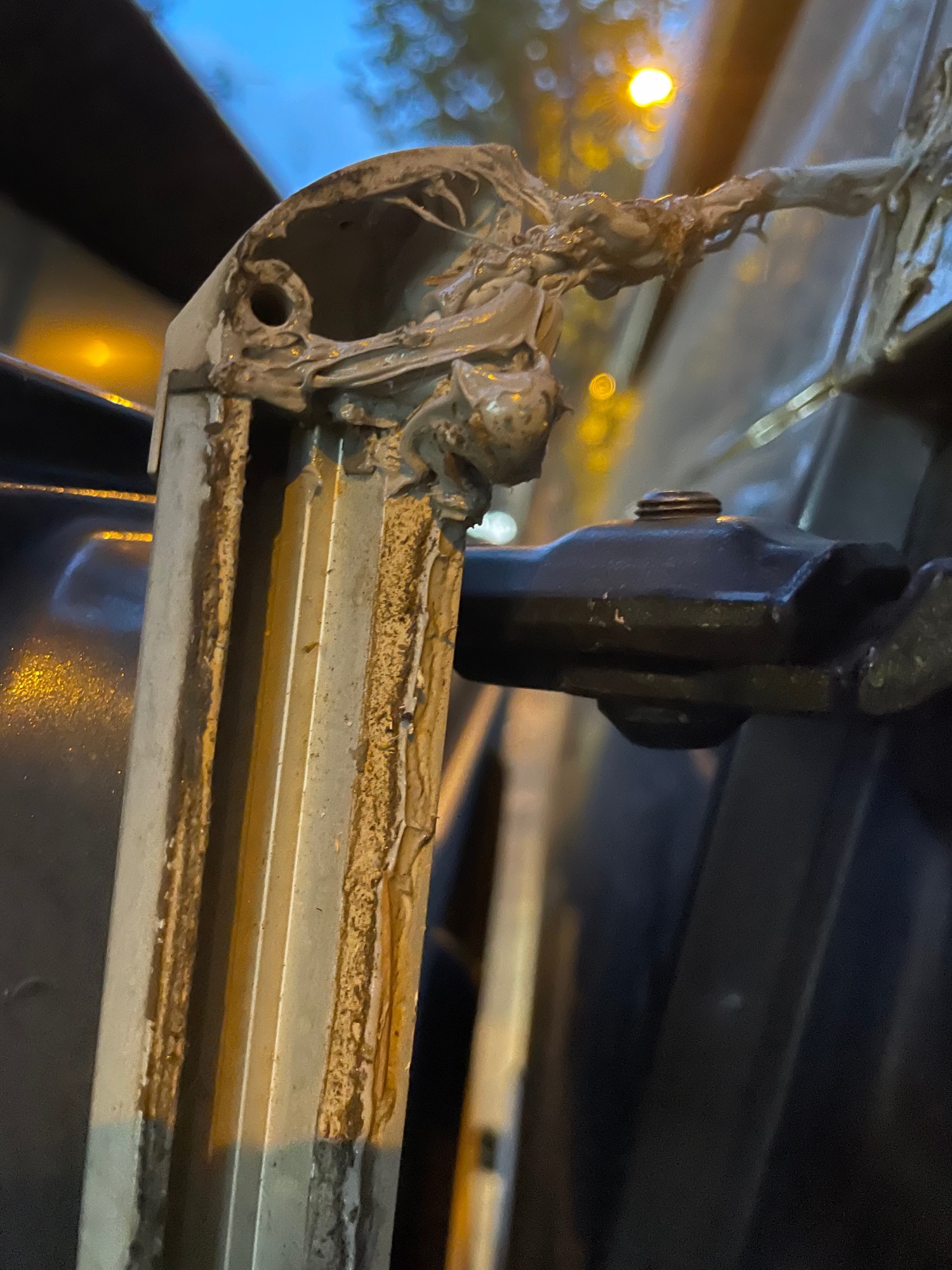

Hola
Mi furgo traía de serie una luz exterior, pero con los calores de este verano se ha despegado 😖😖
¿Con qué puedo volver a pegarla?
Parece que estaba con cinta de doble cara, pero no me fío mucho. Me da miedo que se descuelgue en carretera.
Gracias!!
Miserjo
Cita de: cgonzalezgar en Septiembre 04, 2022, 16:59:23 pmHola
Gracias!!
[/quo
Gracias!!
Yo lo limpiaria bien . Y lo pegaría con polímero. Es como la silicona pero pega más fuerte.
Lo puedes encontrar en ferreterías
