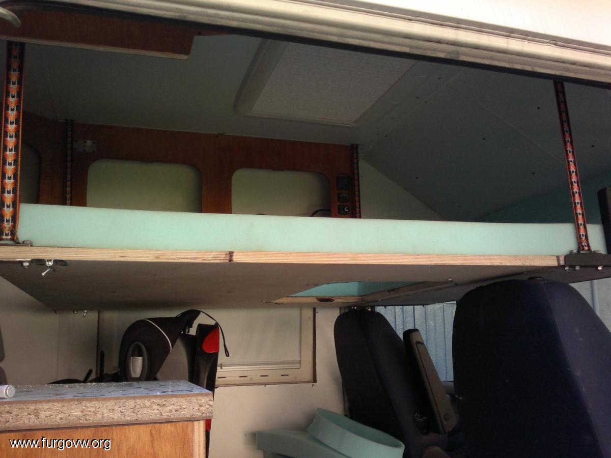

ensafer
Voy a contestarte preguntando:
¿de que altura es la gente que va a dormir dentro?
Por que la mia es la Sprinter corta, con techo semielevado (1,8 de alto libre)
Con la distribución que tengo hecha, (tipo california) dormirían dos adultos en el asiento cama, esta hace 125X195.
Puedo hacer luego una cama atravesada al fondo, que tendría más o menos 100-120 de ancho y 170 de largo.
A los del asiento cama les queda un espacio (altura) para meter los pies de unos 55-60 cms, y los de la cama superior podrían tener unos 70-80 cms entre el colchón y el techo.
Esa distribución en una furgo corta, te permite mandar a dormir a los niños a la cama de arriba y mantener el salón operativo para los adultos.
En cuanto a potencia, la mía es de 100 caballos (310) fácilmente pasable a 120 (312) y posiblemente reprogramable a unos 135-140 sin riesgos para la mecánica (los turismos con este bloque salían de casa con 136 CV).
Te lo vengo a decir porque con 100 cv, se mueve muy dignamente a velocidades legales (100 Km/h) y para ir por campo con UNA FURGONETA, no necesitas más de esos 100 cv.  En el monte la potencia te vale para pegar zapatillazo y subir una trialera, o una duna gigante.  Una furgo no es para eso.
La ventaja de las 310 - 312 es la facilidad de reparación, simplicidad de la electrónica, y que incluso en un par de tardes podrías quitarle la electrónica y convertirla a bomba mecánica por si quieres no tener problemas en viajes overland.
Por ultimo, los techos Reimo o SCA están diseñados para montar sobre las furgos más bajas. Si partes de una furgo alta, tendrías que cambiar las puertas traseras y el montante superior o hacer alguna ñapa cortando los techos. En mi opinión salvo que vayas a pasar meses seguidos viviendo en la furgo, las altas de origen (180 de altura libre, 2,70 exteriores) van más que sobrados y eso que yo mido dos metros.
