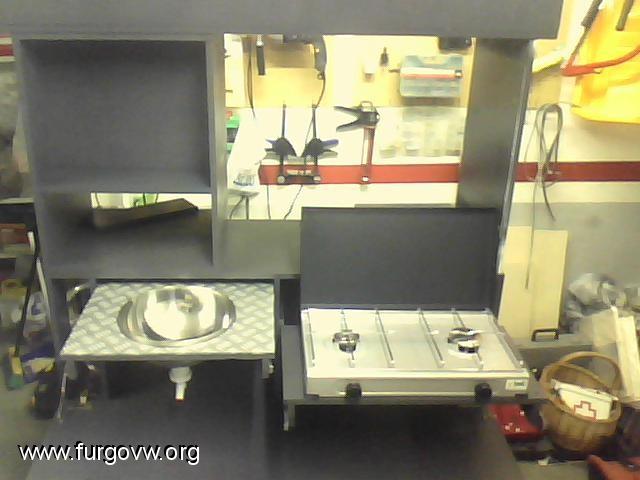

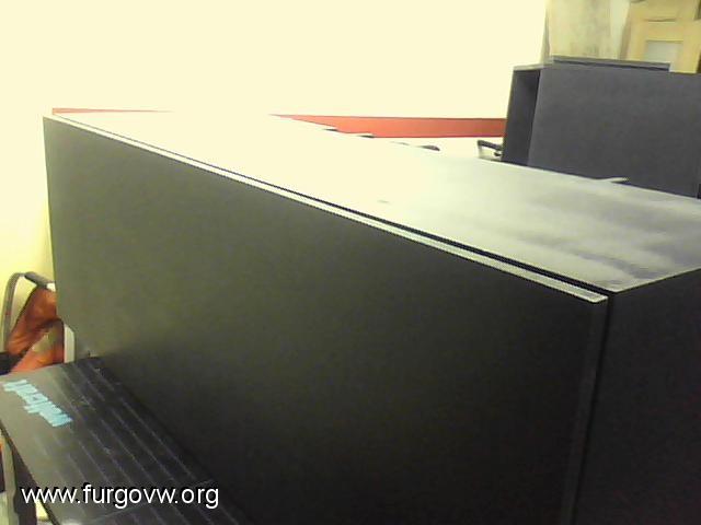

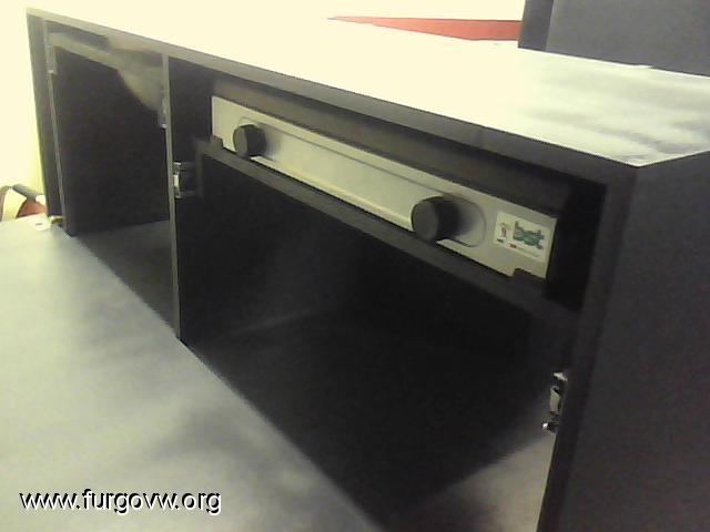

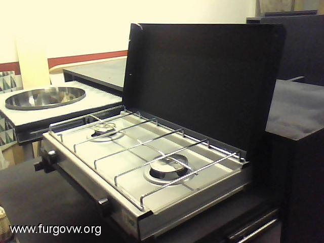

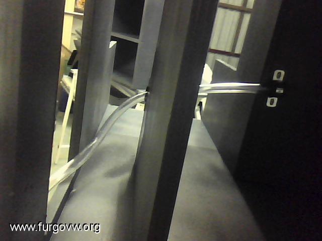

Ya tengo algo más echo.
E pintado todo el mueble, color gris medio, que es el que más se asemeja al de la parte baja del interior del maletero.
Tambien e suprimido el cajón que iva debajo de la pica, y e puesto una puerta que cubra todo el mueble bajo.
E puesto la tubería del desague y me falta la del gas.
Aqui os dejo unas fotos. Disculpar por la mala calidad, pero la camara de fotos se la cargó mi hija  .fotografo
Aún hay faena.

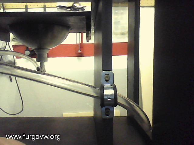

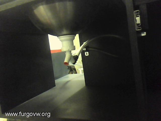

Detalle de la manguera de la pica.
Desde aqui, por el hueco de la izquierda, irá a los bajos a traves de un agujero en la chapa del suelo.

Tiene muy buena pinta, .ereselmejor lo que no me acaba de convencer es que se pierde casi una plaza del colchon para dormir. A no ser que ese detalle secreto que te falta por descubrirnos lo aclare...  ;) No nos hagas sufrir mas esperando y a ver esas  .fotografo .fotografo
Animo!!!
Atxur
3sli. Muy buen trabajo. Te vengo siguiendo desde el principio y ya puedo decir q. me convence totalmente. Bien resuelto, buenos acabados y totalmente personalizado.  .ereselmejor .palmas .bien
ekhi
Pues no sabeis el mosqueo que llevo yo con el armario!Tengo unas ganas de verlo acabado...Tiene buena pinta, pero se me escapa un detalle, que a ver si me aclaro cuando lo vea!
