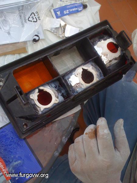

hola Sr alcasa, por fin me he comprado la dremel, en el leroy merlin hay una por 14.95, y este es parte del resultado a falta de conseguir 4 reflectores mas de los grandes.
alcasa
vaya, te has puesto guapo de polvillo blanco eh?,  sigue, sigue
punping iron
claro, como manda el manual del buen "DREMELERO" o "CORTABAQUELITA", madre mia menudo follon, menos mal que avisaste y no me puse en casa, me puse en la terraza de mi suegra que me lo consiente casi todo....

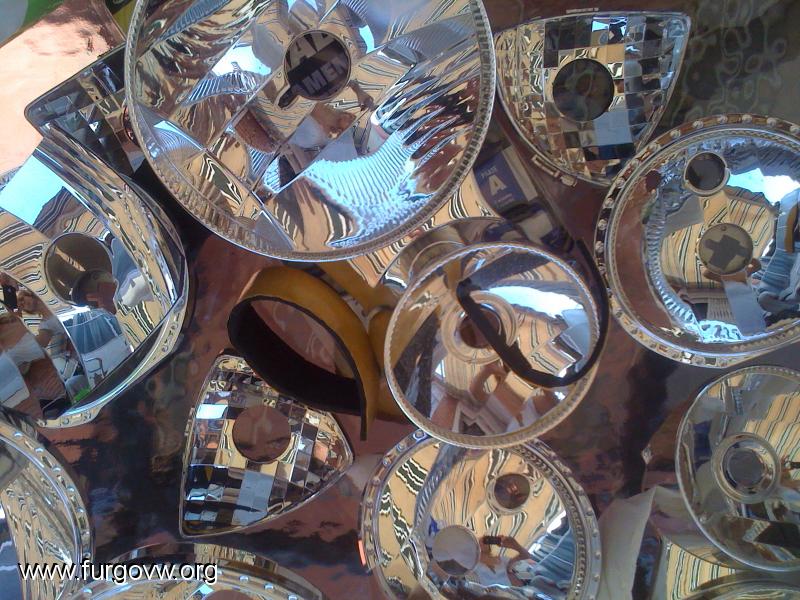

Cita de: punping iron en Agosto 04, 2011, 09:12:08 am
cuenta con ellos, pero ya sabes, tardan en llegar según las colisiones

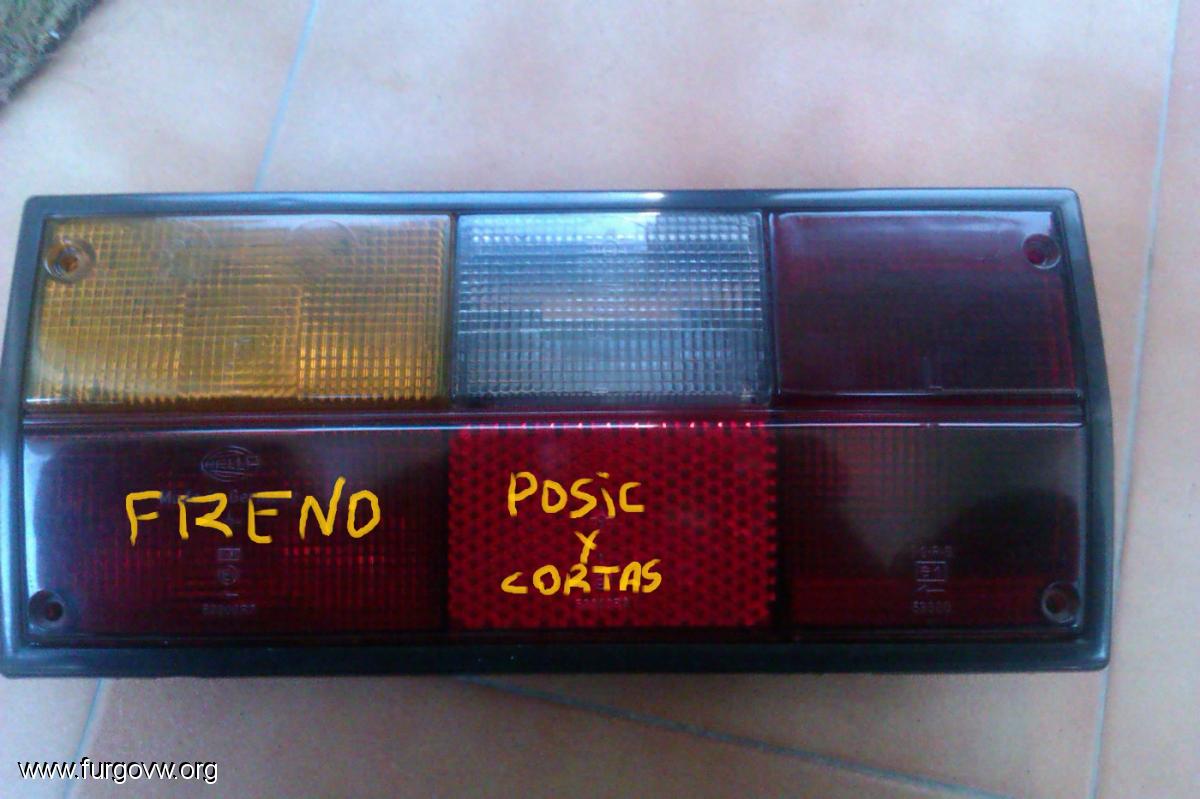

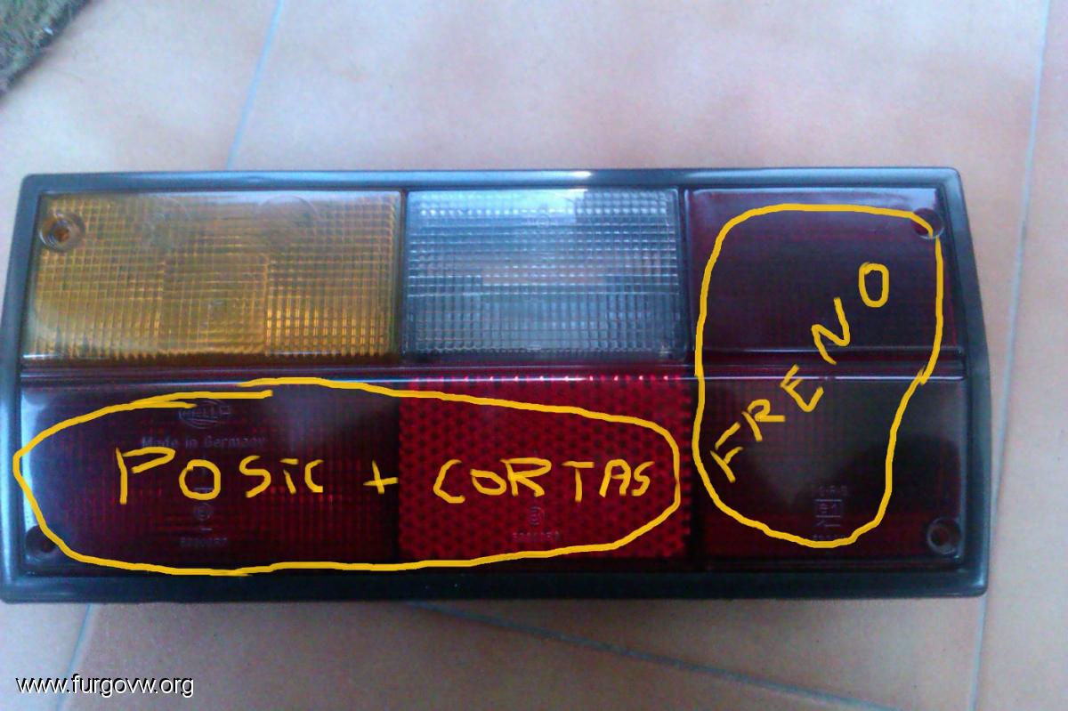

Alcasa, a ver qué opinas para los que no llevemos luz trasera antiniebla.
La función de iluminación de un foco estándar es éste:
Y esta combinación? Claro, solo hay para una lámpara en esos dos cuadrados de freno; pero con los reflectores...

si utilizas el recuadro de niebla para freno, prevee un conmutador (como hice en mis pilotos, mira la foto nº 24) para desconectarla al pasar la itv.  La segunda o tercera vez que fui a la itv con la luz de freno en el antiniebla:
(ver este brico):
http://www.furgovw.org/index.php?topic=3268.0
me dijeron que nones, así que instalé un conmutador para ese día de ITV en que lo acciono y vuelve a la función normal de origen
la tapa cerraba mal se queda arqueada la tulipa, ya explico en el brico que añadiendo otra junta de goma lo soluciono.
