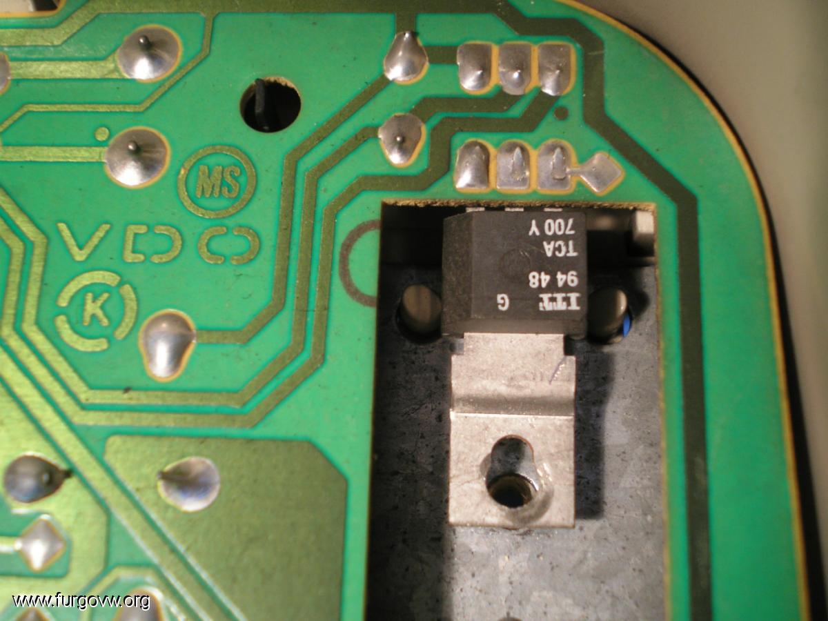

Yo tengo una Cali del '92 2.4D AAB con un cuadro con reloj digital y cuentarevoliciones. En mi caso, tengo dos problemas con el cuadro y que son los siguientes:
#1: La aguja del combustible marca más de la realidad, con lo que tienes que hacer muchos kilometros para que la aguja empeice a bajar del  máximo  pero que se queda sin gasoil indicando la aguja un cuarto de depósito.
#2: El led del nivel de refrigerante NUNCA se enciende, ni cuando damos al contacto  antes de arrancar
Del punto #1, tengo en mente mirar las soldaduras del cuadro y revisar el  aforador.
Del punto #2, a parte de mira si está fundido el LED, ¿alguien tiene experiencia que pueda ser debido a alguna soldadura defcetuosa,  regulador TCA700Y u otra cosa?. En mi  caso la aguja de la temperatura funciona bien
Por otro lado otros foreros han comentado que el cuadro "CON cuentarrevoluciones y reloj digital" no es exactamente el mismo  que el  que aparece al inicio este brico "SIN cuentarrevoluciones y reloj analógico" y que los 6 puntos de soldadura no  están en el mismo  lugar. ¿Alguien tendría una foto  donde aparezcan los puntos de soldadura para el cuadro "CON cuentarrevoluciones y reloj digital"?

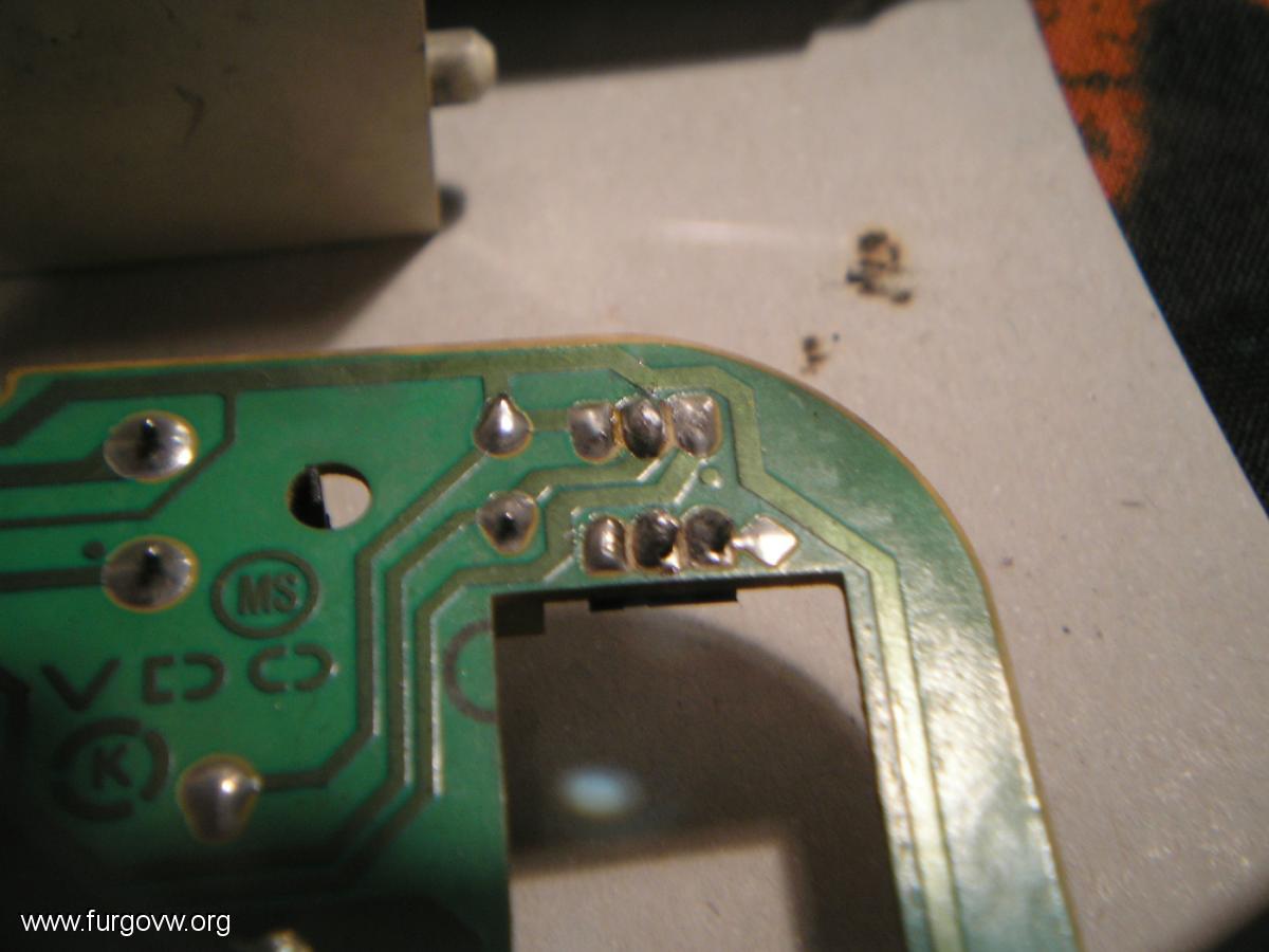

saltabaches
Respondo también por aqui para que sirva para todos, al final el regulador estaba bien el problema es del porta mas arriba pongo la solución que a mi me ha funcionado, despues de medir continuidad pude comprobar que la fila de soldaduras de la izda y la de la derecha estaban comunicadas lo que hice fué puentearlas con unos trocitos de cable y hasta hoy
Espero que se entienda, mas arriba lo explico con fotos  ;)

ferre66
Abril 09, 2015, 19:24:38 pm #278 Ultima modificación: Abril 09, 2015, 19:26:20 pm por ferre66
Bueno al final saltabaches y yo hemos tenido telepatía.
He soldado unos puentes entre los contactos de arriba y los de abajo y además he conservado el porta regulador verde de detrás y el regulador original.
El problema es que no se cuando lo podré probar pero seguro que funciona. Una foto....
Espero que sirva de ayuda...

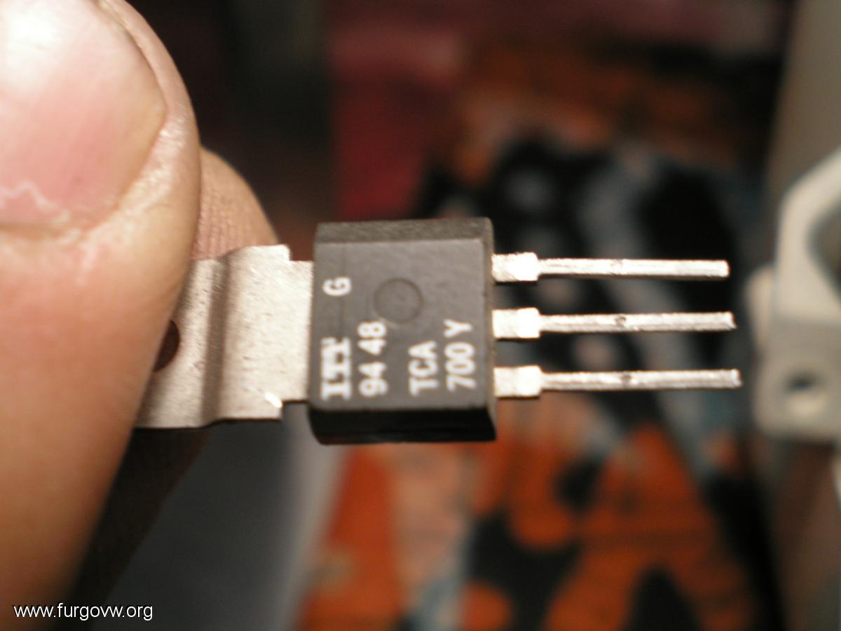

He leido todo el hilo y tambien la pagina de t4-wiki.
Hasta ahora lo solucionaba con un golpecito en el cuadro, y las agujas iban a su sitio.
Por fin me he decidido a desmontar, y ahí tengo en la mesa todo suelto.
No me atrevo a soldar esos puentes.
Quiza las patillas del TCA700Y esten un poco oxidadas,las he lijado un poco....pero asi puede
que entren muy holgadas... no sé si un punto de soldadura en las patillas funcionará o con el calor
que disipa sea peor....
Ya os contaré

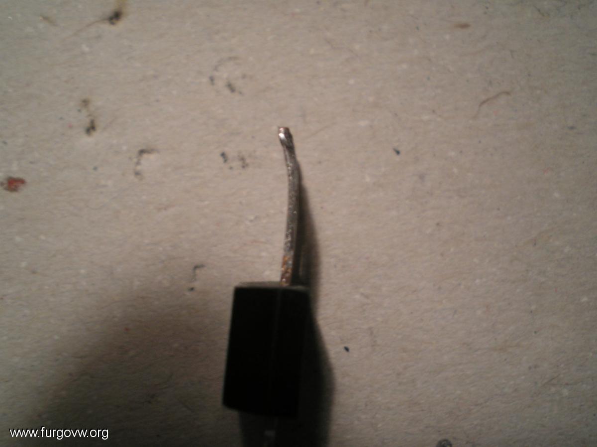

  De momento marcan las dos agujas genial.
Repasé un poquito las soldaduras,muy poco.
Lijé las patillas del regulador, y como entraba un poco holgao, las doblé,un poquiito,
para que no tengan juego. Va divino de momento.
