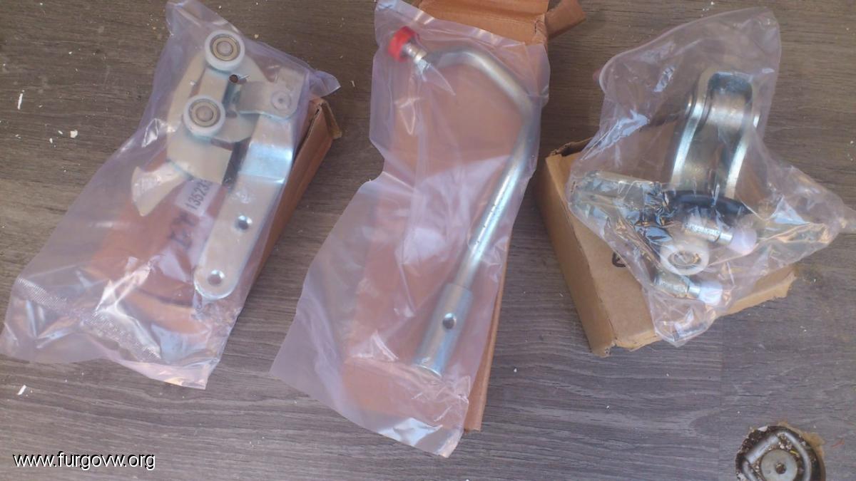

Como dejar la puerta corredera como nueva en las Ducato-Jumper-Boxer < 2006
Las piezas de repuesto para la puerta, por menos de 50 pavos las tres.
http://www.ebay.es/itm/181193228054?_trksid=p2060353.m2749.l2649&ssPageName=STRK%3AMEBIDX%3AIT
http://www.ebay.es/itm/190712982288?_trksid=p2060353.m2749.l2649&ssPageName=STRK%3AMEBIDX%3AIT
http://www.ebay.es/itm/180949029233?_trksid=p2060353.m2749.l2649&ssPageName=STRK%3AMEBIDX%3AIT

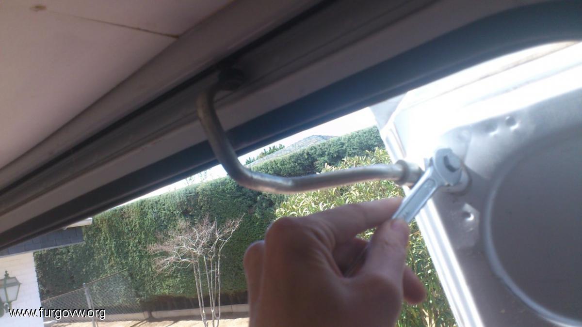

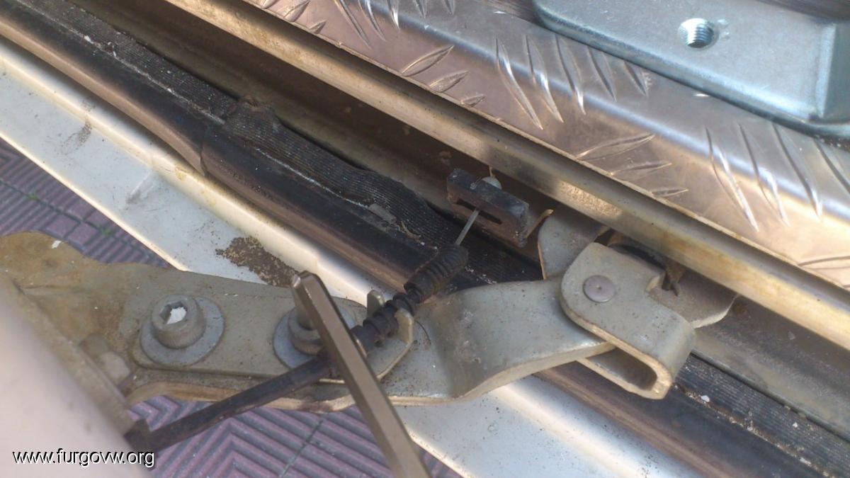

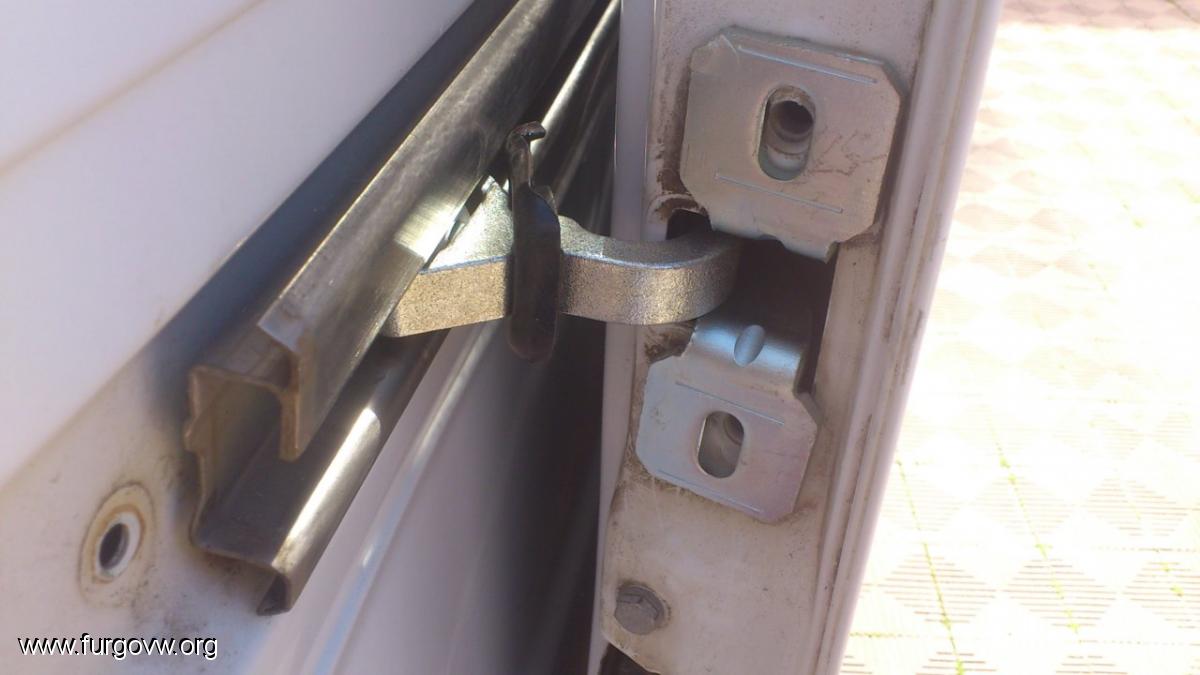

Primero el de arriba. Solo hay que quitar el tornillo, sacar la pieza y poner la nueva. Según lo profunda que metamos la pieza, asi queda la punta de la puerta hacia fuera. La medida ideal es enrasar la pieza con el tope. No tiene complicación.

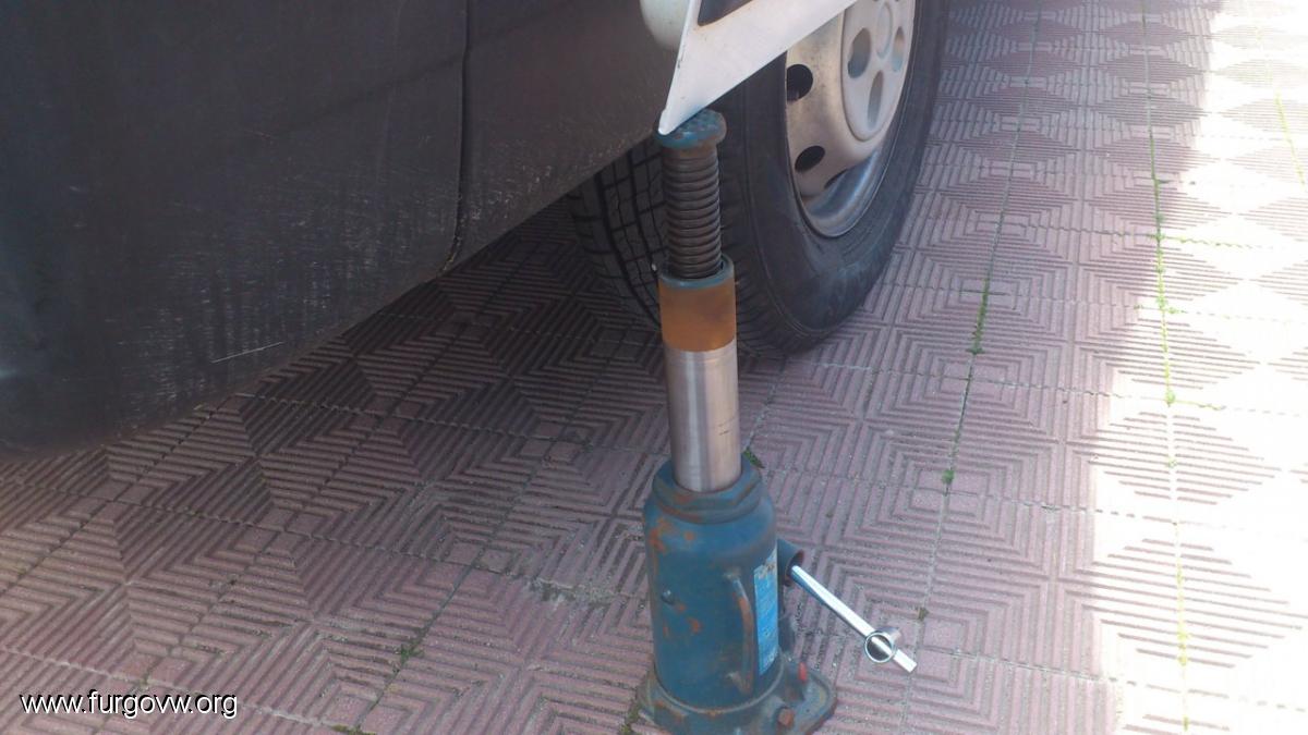

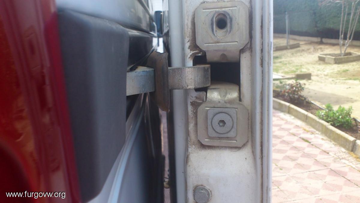

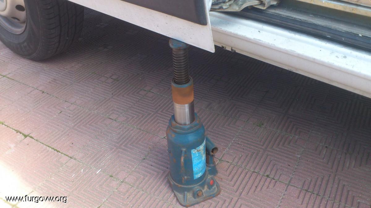

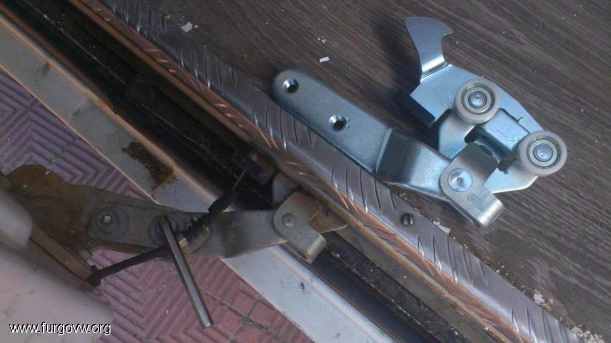

Ahora nos liamos con la de abajo. Antes de tocar es mejor calzar la puerta con un gato para que no caiga y se descoloque. Acordaros de quitar el cable que acciona el pestillo de seguridad.
La pieza vieja y la nueva salen/entran girándolas hacia arriba. Esta pieza sirve para regular la aproximación de la puerta a la carrocería, y la pieza que la sujeta regula el descuadre de la puerta. Si tenéis la puerta mal ajustada o descuadrada podéis aprovechar para dejarla perfecta.

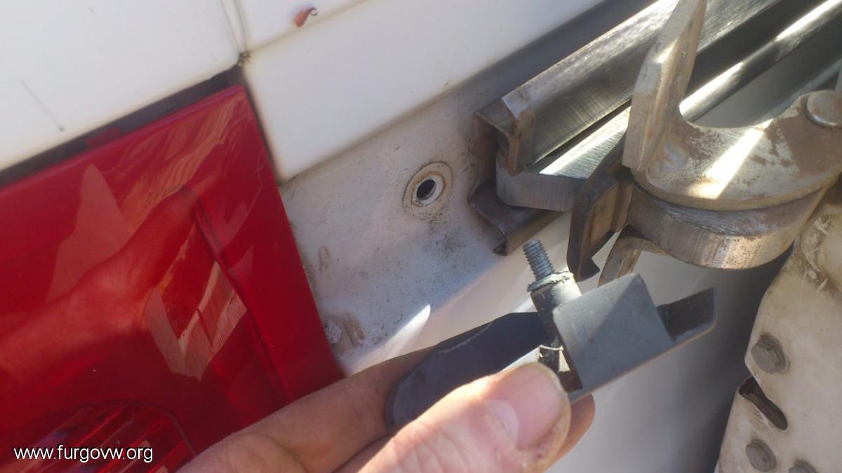

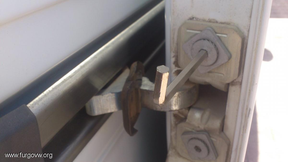

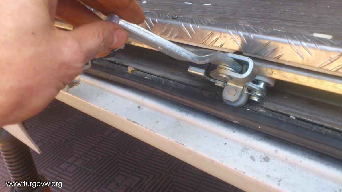

Ahora la trasera. También conviene calzar la puerta con un gato, de todas formas al poner la nueva es muy posible que haya que regular de nuevo al haber perdido el juego de la vieja.
Para poder sacar la pieza una vez desatornillada por fuera, hay que quitar la pieza de plástico al final del carril, para hacerlo hay que acceder desde dentro, así que si tenéis la furgo panelada y amueblada lo mismo pasáis de cambiar esta pieza.

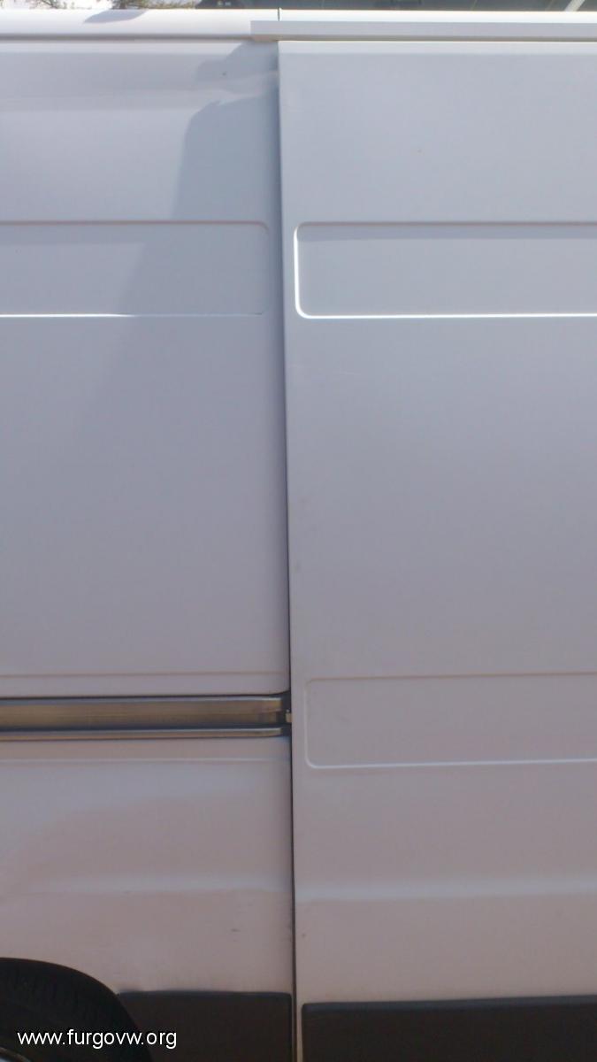

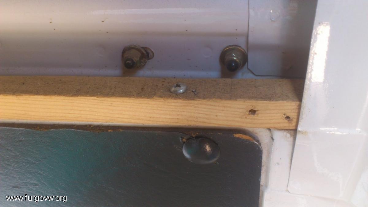

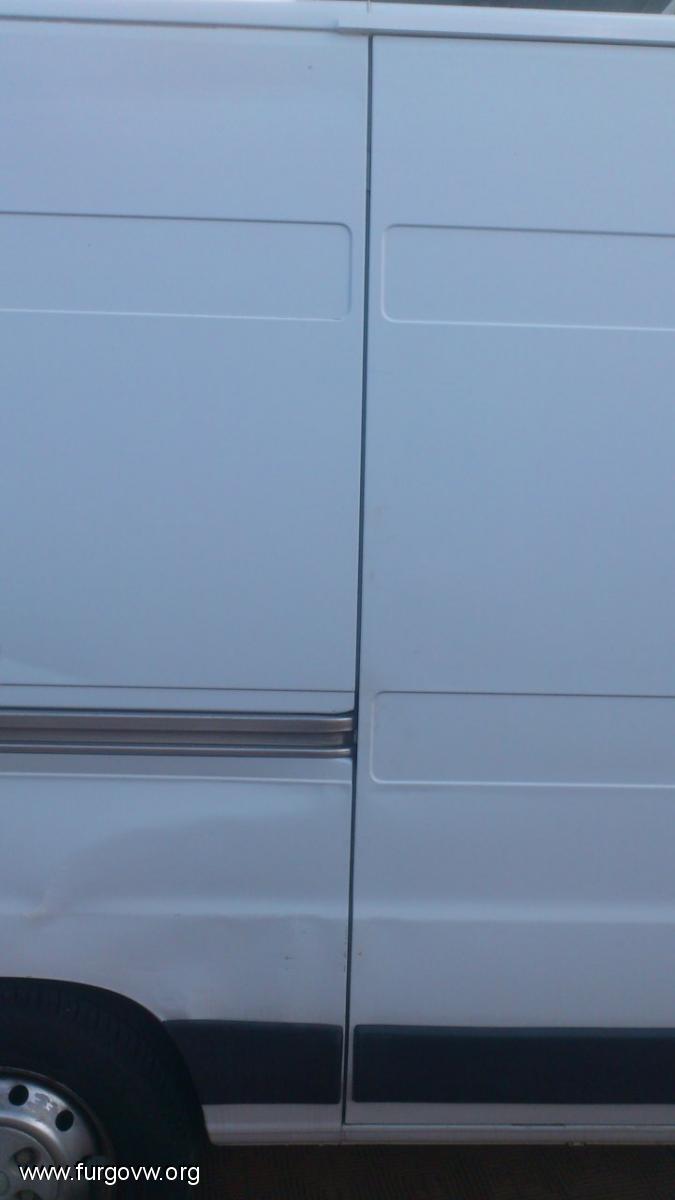

Antes de cerrar la puerta de golpe, comprobar si el ajuste es el adecuado, si como en mi caso la puerta ahora queda descuadrada, aflojáis los tornillos de la pieza, le dais un viaje de gato hacia arriba y apretáis los tornillos, comprobáis de nuevo el encuadre y cuando sea perfecto termináis de apretar los tornillos a lo bruto.
Mal
Bien
