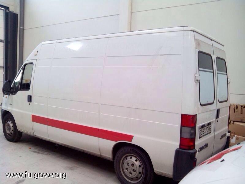

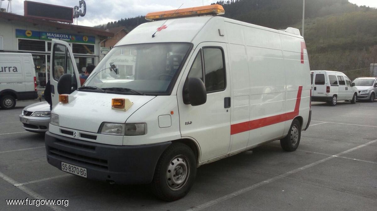

Hola a todos.
Vendida mi preciosa c 25 ha llegado su sustituta una jumper 2500  ambulancia que ya está en proceso de cambio. Os iré informando
Un saludo a todos
Furgoazkarra
Ese es el carrefour de Olaberría no??
Menuda nave que tienes para currar en la furgo eh...
