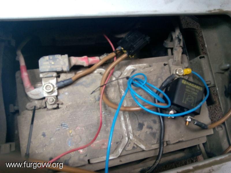

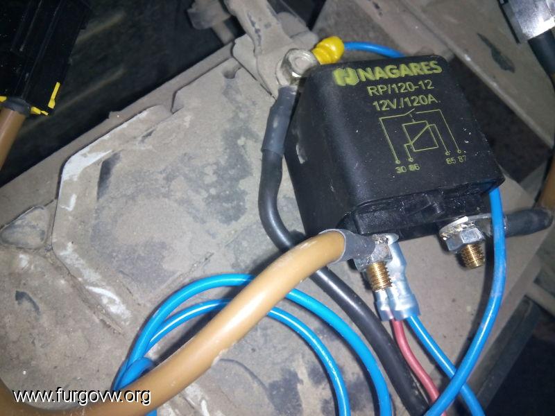

Aquí mi montaje en una wv caddy. Ahora lo tengo mejor acabado con fundas.

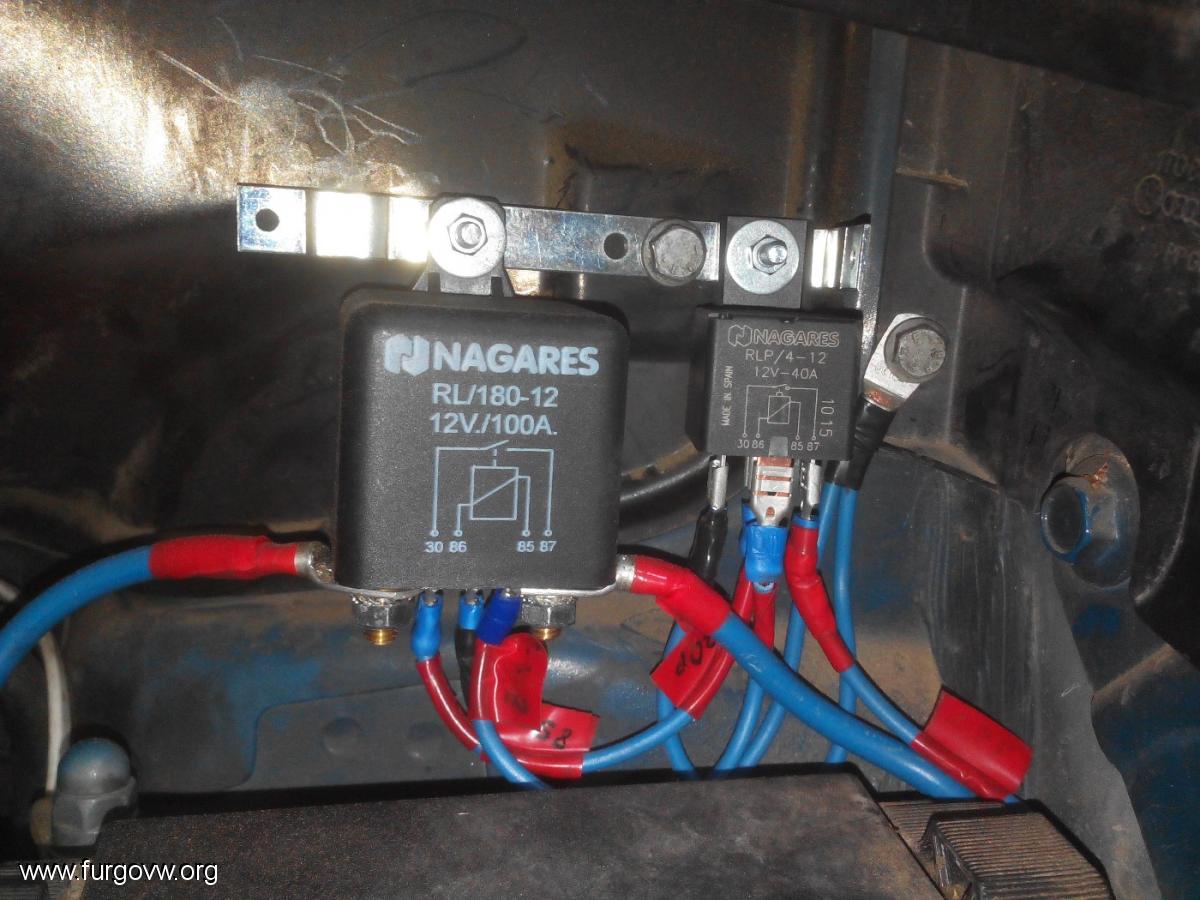

La fotos prometidas....no son muy buenas peo se ve bien. Es de una nissan primastar. Como veis la bateria principal esta muy limpia, según el anterior dueño es la original y la furgo tiene unos 10 años.
A la salida del relé, siguiendo los cables marrones en ambos sentidos, hay 2 fusibles de 80A que no se llegan a ver.
alcasa
esos bornes de positivo del relé al aire dan miedo.
si tuvieras una pistola de barras de silicona caliente, una capita de protección quedaría muy seguro, y si no, pues con cinta aislante, pero dejarlos así al aire, da miedo
