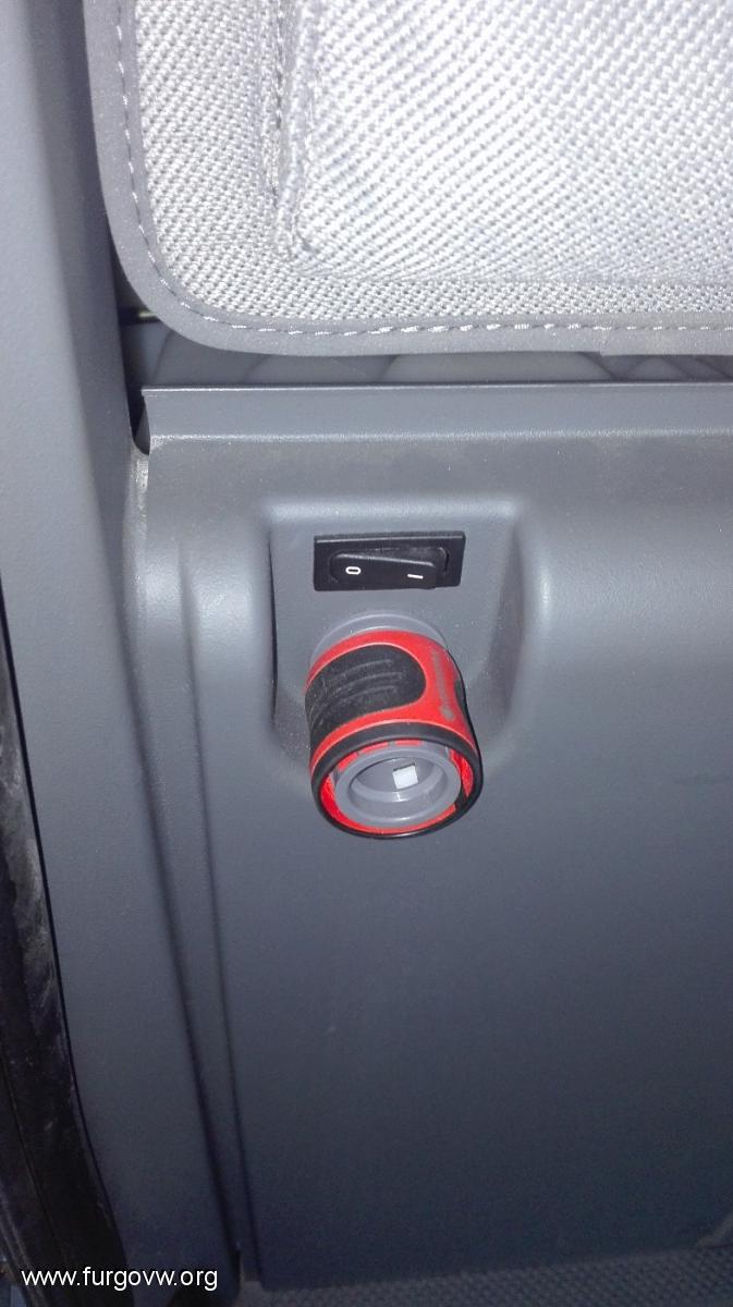

Hola. Hace poco tuve la desgracia de cerra el portón trasero con el flexo ducha conectado.  :-\ La catátrofe fue total. La vávula macho que asoma del panel traserop quedó seccionada a ras, con el pitorro metido dentro del racor del flexo. ¿Alguien sabe cómo se puede reparar? A Mercedes me da miedo hasta preguntar.
Gracias por cualquier sugerencia.
PD Es una Vito Marco Polo del 2000
Yo la quite y puse directamente racor rápido Hozeloc, o como se escriba, según como recomienda Viano en sus bricos.
Luego vendi el racor original por 20 o 30€.
https://www.furgovw.org/index.php?topic=331440.msg4167221#msg4167221

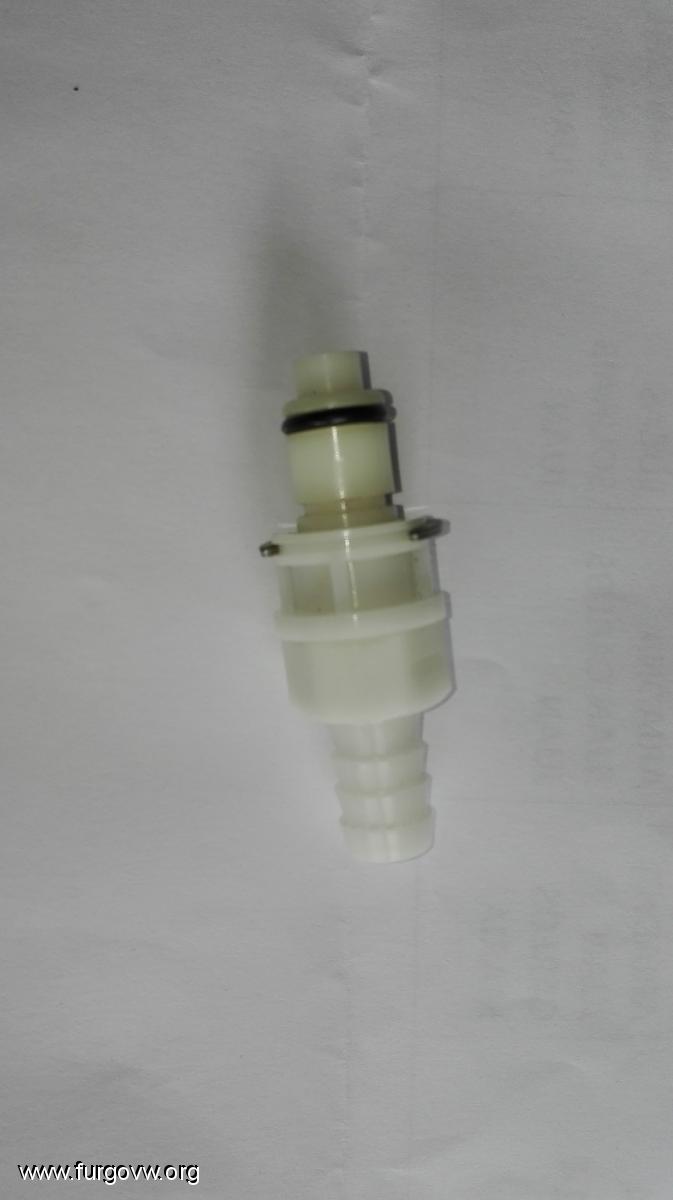

Cita de: daguilarh en Junio 06, 2017, 13:35:10 pm
Es de la marca Colder o CPC modelo bspt 3/8 sin válvula, el código del producto es: plc10006. También existe el macho q esta colocado en el mueble trasero, los tienen con espiga que es el de origen y también con rosca de 1/4 y 3/8. Si queréis podéis llamar a fluidal en San Sebastián y preguntar x Manu es el que los vende.

Cita de: daguilarh en Junio 07, 2017, 07:37:58 am
Buena pinta. ¿Cómo es más o menos el proceso?
Medir bien con el nuevo racor para saber si una vez colocado no te da con el portón al cerrarlo.
Desconectar 2 faston para no hacer corto.
Sacar el racor de serie quitando una grupilla.
Agrandar el agujero de la madera a lo que te pida el nuevo racor con coronas dentadas del diámetro adecuado u inferior para terminar rematando a lima si fuese necesario.
Hay una plaquita plastica que hay que desechar. Esta impedia que el racor original se saliera hacia afuera con algun tirón.  Ahora hay que interponer alguna otra cosa. Yo coloque una chapa de poco grosor (1 mm. o menos) la que di forma y que por un lado remache o atornille y por otro solo apoyaba en la madera. Esto quizas sea lo mas laborioso.
Busca un racor de 3 o 4 pestañas de retencion y con valvula antiretorno, que con presion y sin racor puesto no se salga el agua, vamos. Se comprueba soplando y no deja salir el soplido en un sentido.
Y ya esta.
