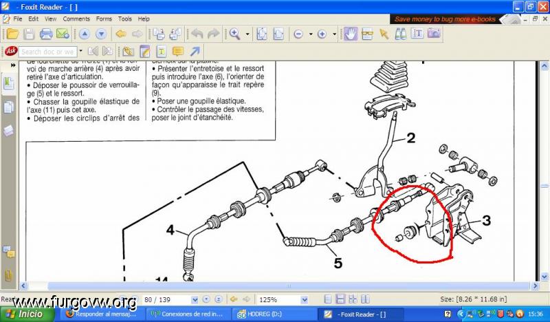

angelillo32
Buenas:revisa el soporte de la palanca(quita el fuelle que va a presion para arriba)
En la antigua Jumper se rajo,en la la que tengo ahora,año 97,revisandola un poco,vi que al soporte se le habian rajado los silentblock,la solucion es facil.
Salud
Una fotillo:

VKamper
Muchas gracias, por la ayuda llevare el dibujo al taller a ver si se aclaran. .ereselmejor .ereselmejor
