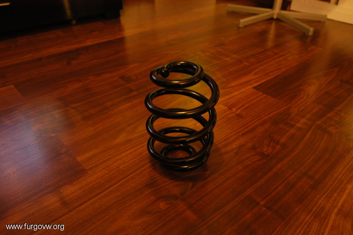

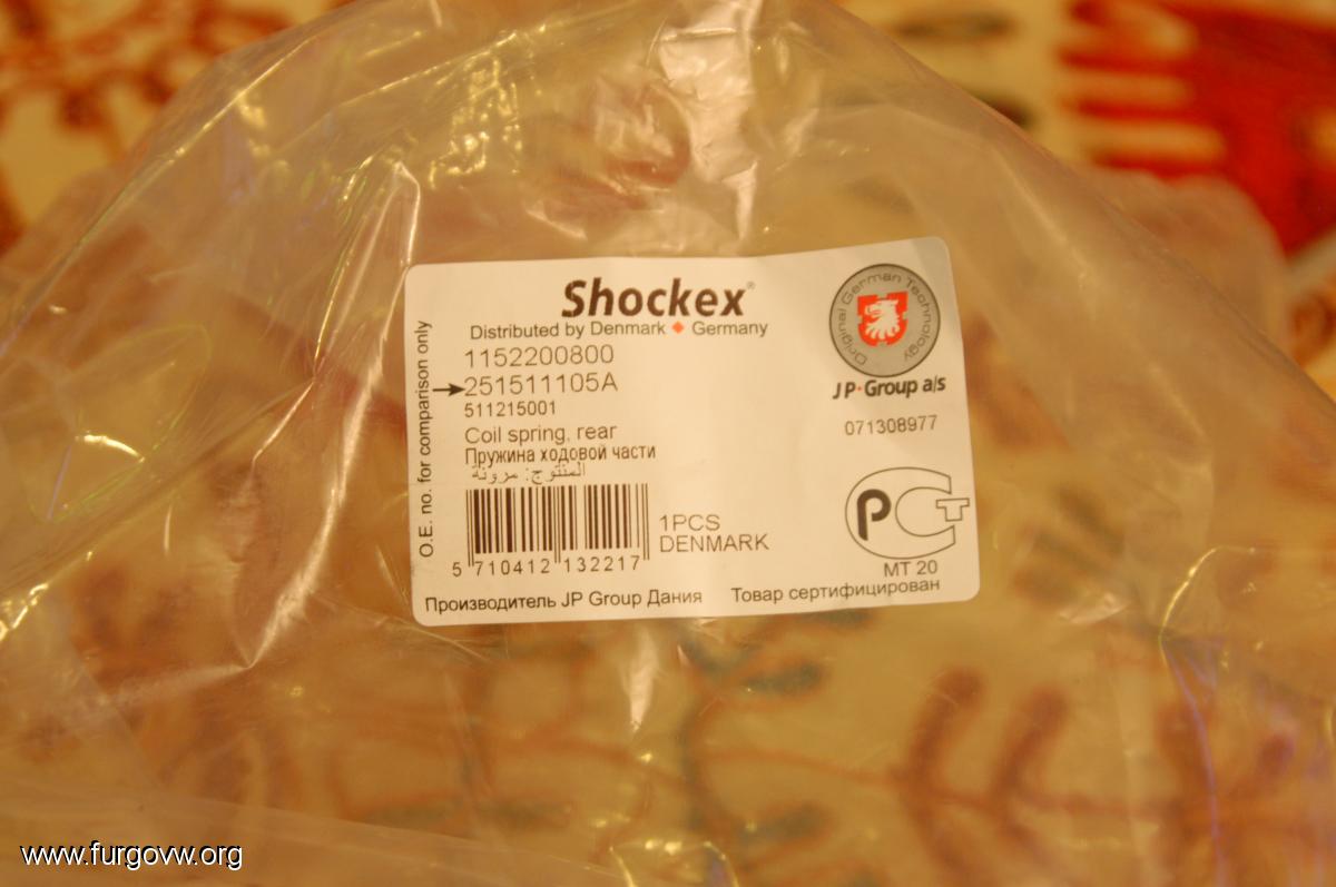

Davidsk8
Septiembre 17, 2013, 22:09:07 pm #20 Ultima modificación: Septiembre 17, 2013, 22:11:14 pm por Davidsk8
Lo prometido es deuda!
El precio es por la pareja.  Como veis en la etiqueta parece que son de algún fabricante alemán.  La opción de los muelles Mad está muy bien, pero con estos precios......
Cuando los instale escribiré contado las sensaciones

muchas gracias por las fotos, espero que te sea fácil montarlos y ya contarás las sensaciones que te dan
comparando las fotos de los tuyos con los míos, veo una diferencia, los tuyos parecen hechos con varilla del mismo grosor tanto en su parte central como por los extremos, y los míos son mas gruesos en su parte central y más finos en los extremos, no sé que diferentes prestaciones tendrán unos y otros
Davidsk8
Pues si, estas en lo cierto, el diámetro es constante.  Las partes extremas no necesitan el mismo diámetro que los extremos por no realizar el mismo trabajo que la parte central, que es superior.  Tus muelles seguro que tienen mas trabajo de ingeniería que los míos.  Supongo que esa es una de las razones de un precio tan económico...

pues cuando puedas, si es que tienes un pie de rey, dinos el diámetro de esa varilla, así comparo con la mía y vemos si es que la parte central mía es más gruesa, o es que la tuya es igual de gruesa que la mía en toda sus espiras, y así te  haces una idea de lo que tienes
