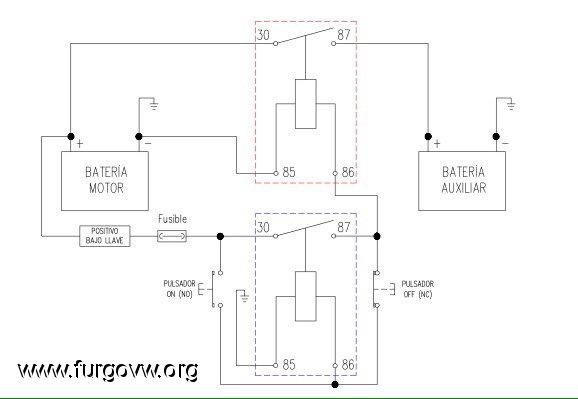

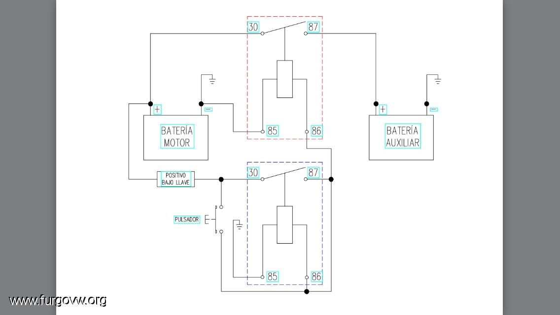

Octubre 28, 2017, 09:57:11 am #8 Ultima modificación: Diciembre 01, 2018, 09:07:45 am por aghast
En ningún momento he hablado de interruptor, he puesto pulsador que es lo que tú quieres.
O no me he explicado bien o no me has entendido bien.
Te dejo un esquema de lo que te digo.
Luego tienes la opción de desconectarlo a voluntad con otro pulsador, normalmente cerrado, aún estando el motor arrancado.
Te dejo la otra opción.
En este caso, hay que asegurarse que el pulsador normalmente cerrado (el de desconexión ) aguante la corriente que consuma la bobina del relé grande.
"Editado para modificar esquema"
He cambiado de posición el pulsador NC de desactivación. Así evitamos lo que comentaba antes. Ya no es necesario que el pulsador aguante la corriente de la bobina del relé grande. Sólo la del relé pequeño.
Pero bueno, tú mismo.
Yo lo haría así.

aghast
Es como dices perolet.
Al quitar el contacto el relé se desactiva y no vuelve a funcionar hasta que no lo pulses de nuevo.
El relé, se activa cuando le metes positivo por la patilla 86. La patilla 85 del relé estará siempre conectada a masa o negativo.
En el momento que el relé se activa, se juntan las patillas 30 y 87.
Así es el funcionamiento básico del relé.
La segunda opción que te he puesto, es para que puedas desactivar el relé sin necesidad de quitar el contacto, por lo que comentabas de los 30 minutos.

aghast
No te preocupes. Te lo explico para que lo entiendas y sepas lo que vas a hacer.
Accionas el pulsador y le llega positivo al 86 del relé pequeño. Este se activa y cierra el contacto entre 30 y 87, por lo que ya tenemos positivo por el 87. Como el 87 está unido al 86, la bobina se está realimentando y el relé no se cierra. Ya no hace falta que le siga entrando positivo al 86 mediante el pulsador, porque se lo estamos dando desde el 87.
Espero lo tengas ahora más claro.
